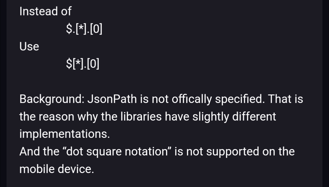

Pas de soucis avec le logiciel, le fond remonte bien, c'est seulement avec l'appli.
Voilà ce que le développeur a conseillé :
Instead of
  • .[0]
Use
  • .[0]
Background: JsonPath is not offically specified. That is the reason why the libraries have slightly different implementations.
And the “dot square notation” is not supported on the mobile device.
Edit: Il semblerait qu'HFR n'apprécie pas qu'on écrive du json
https://rehost.diberie.com/Picture/Get/r/300101
Message édité par bobby8921 le 12-07-2024 à 11:15:36

Posté le 12-07-2024 à 11:27:39  profilanswer
Ok merci pour l'info, je vais corriger sur la page https://recupbourse.web.app/
Tu confirmes que sur l'appli mobile ça fonctionne bien avec aucun point dans les chemins ?
$[ *][0]
$[ *][1]

Je te confirme qu'avec le format
$[ *][0]
$[ *][1]
Tout fonctionne.
La réponse du dev, avec le "." dans le chemin, ne fonctionnait pas.

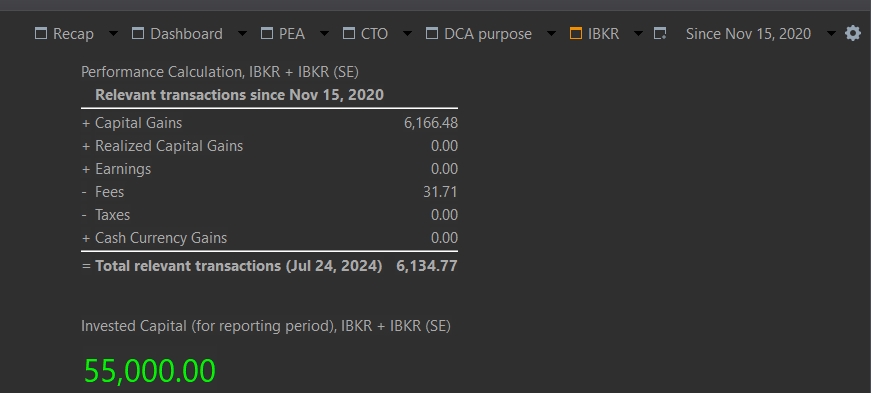

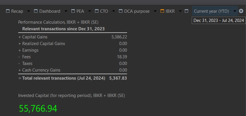

hello tout le monde,
En ajoutant un dashboard supplémentaire (Menu Performance en anglais), je viens de tomber sur un affichage que je n'arrive pas à expliquer, lorsque je change de reporting period.
En gros lorsque je choisis comme reporting period current Year (YTD), j'ai un invested capital supérieur à la réalité, et aussi supérieur à ce que j'ai lorsque je fais un filtre 'depuis le début de mon portefeuille' :o
Voici ce que ça donne en image :
Filtre current year :
https://rehost.diberie.com/Picture/Get/f/302477
Filtre 'since inception' :
https://rehost.diberie.com/Picture/Get/f/302479
J'ai bien deposé 55000 en tout sur ce compte.
(pour info, j'ai le mm comportement sur mes autres dashboard qui sont filtrés sur les autres comptes, PEA, CTO, etc : j'ai a chaque fois + en YTD ...)
Une explication ? Est-ce pareil de votre côté ?
Petite question subsidiaire: pour ce genre de dashboard, au niveau du filtre data series / comptes, je sais jamais s'il est préférable de prendre seulement le security account ou bien la paire security account + deposit account associé ...
Vous avez une préférence? je suis aussi preneur d'une petite explication sur la différence entre les deux :)
Merci d'avance!

Posté le 24-07-2024 à 18:10:41  profilanswer
Difficile à dire sans le détail tu n’as pas fais un retrait à un moment ?
Message édité par evildeus le 24-07-2024 à 18:13:06

Posté le 24-07-2024 à 21:17:45  profilanswer
Oui, en fait "capital investi depuis x" c'est très exactement : la somme des entrées sorties dans la période PLUS la valeur du compte au début de la période.
Et la valeur du compte en début de la période c'est : la somme des entrées sorties depuis l'origine jusqu'au début de la période PLUS la plus-value au début de cette période, ici 1er janvier 2024.
Dans ton cas tu avais une PV de 767€ au 1er janvier qui est considérée comme investi sur la période YTD, au même titre que tous tes versements.
Tu aurais été en MV en début de période, cela aurait été l'inverse, le capital investi sur la période aurait été inférieur au capital investi depuis l'origine.
capital investi depuis x=la somme des entrées sorties dans la période PLUS la valeur du compte au début de la période
capital investi depuis x=la somme des entrées sorties dans la période PLUS la somme des entrées sorties depuis l'origine jusqu'au début de la période PLUS la plus-value au début de cette période
capital investi depuis x=la somme des entrées sorties depuis l'origine PLUS la plus-value au début de cette période
Concernant la différence entre compte-titres+compte espèce vs compte-titres seul, cela va changer la définition des entrées sorties (par exemple je crois: compte-titres: somme des achat/ventes/distributions vs Comptes-titres+compte espèces: somme des dépots-retraits).
  • Différence 1:tu as versé 500 euros sur compte espèce de ton PEA le mois dernier, et tu l'as utilisé pour acheter 493 € d'ETF. Cela fera +500€ de capital investi sur compte-titres+comptes-espèce, mais que +493 € de capital investi pour le compte-titres seul.
  • Différence 2 : Un cas un peu contre intuitif: si tu sélectionnes le compte-titres uniquement et que celui-ci a généré des dividendes, cela vient diminuer d'autant le capital investi du compte-titres. Alors que cela n'a pas d'effet sur compte-titre+compte espèce. (je n'ai pas encore compris l'interprétation associée).
Si tu ne veux voir que la somme des entrées sorties, sans prendre en compte la valorisation du compte en début de période, c'est le widget "Performance-neutral transfers"/"Transferts neutres" qu'il faut utiliser. Tu as aussi cette valeur directement à la dernière ligne du tableau du widget "Performance calculation" qu'on voit sur ton image, dans le mode "complet".
Message édité par veterini1 le 24-07-2024 à 21:48:48

slayerswag​g
Posté le 24-07-2024 à 21:54:38  profilanswer
"Dans ton cas tu avais une PV de 767€ au 1er janvier qui est considérée comme investi sur la période YTD, au même titre que tous tes versements."
C'est exactement ça, j'ai vérifié avec l'option time machine, et ça correspond ! merci :)
Typo au milieu de ton message non ?
Tu as mis 3 fois "capital investi depuis x"
OK je comprends mieux pour security + deposit vs security account uniquement;
tu as fais un focus sur la partie invested capital : dans mon cas, le dashboard comprend aussi la perf par 'enveloppe' avec IRR, TTWROR, volatilité, risk etc
Dans ce cas, tu conseilles quelle option ? la paire de comptes ou que le security account ? tu as fais quel choix toi?
merci également pour '"Performance-neutral transfers' je vais jeter un oeil !

Posté le 24-07-2024 à 22:01:52  profilanswer
Personnellement j’utilise le neutral. Je fais mes calculs en prenant toujours les 2 poches securities et cash car sinon cela biaise ton résultat.
n°3459166
veterini1
Posté le 25-07-2024 à 00:03:07  profilanswer
Pour les métriques de performance et de risque, je pense que cela dépend de ce que tu veux en faire, à quoi tu veux les comparer.
Si tu as des liquidités dans le compte espèce mais que tu décides de temporiser un achat parce que "oula c'est un peu haut en ce moment" ou pour une autre raison, il faut prendre en compte le regroupement espèce et titres pour voir la perf de ce choix.
Si tu veux éviter de voir l'impact des liquidités non investis mais comparer purement les choix d'achats (si tu as fais des choix différents dans ton PEA, CTO ou assurance vie, comme du stock picking FR en PEA vs US en CTO par exemple) j'imagine que la comparaison des performances des compte-titres seuls est plus pertinente.
De mon côté je reste plutôt sur le groupement compte-titres+son compte-espèce.
n°3459167
slayerswag​g
Posté le 25-07-2024 à 14:14:31  profilanswer
très clair, merci à vous
et effectivement cest parfait avec le mode complet du widget !

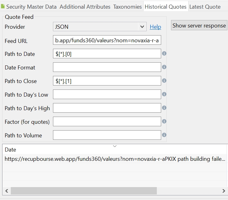

Dans un premier temps, merci beaucoup pour cette Webapp pour les novices comme moi !
J'ai pas mal fouillé dans le forum et sur internet (je ne comprends pas l'astuce google sheet), et j'essaie donc d'utiliser recupbourse pour les fonds suivants:
- Novaxia R : (https://funds360.fefundinfo.com/opcvm/fiche/novaxia-r-a)
- SCI Cap Santé: https://funds360.fefundinfo.com/opc [...] -cap-sante)
- Remake Live : (https://funds360.fefundinfo.com/opcvm/fiche/remake-live)
J'ai le même soucis pour récupérer les fonds sur Funds360 et Amundi-EE.
J'ai tenté plusieurs formats pour "Path to Date" / "Close to Date" sans succès. Ci-dessous le message d'erreur:

Testé à l'instant, le chemin pour novaxia-r-a fonctionne bien.
Ma version (Menu Aide > A propos) est :
Version: 0.69.1 (juillet 2024)
Platform: win32, x86_64
Java: 17.0.5+8-LTS, Azul Systems, Inc.
Quelles versions as-tu ?
Apparemment, ce problème PKIX path building failed signifie que Java n'arrive pas à valider le certificat TLS.
Ça proviendrait soit d'une vieille version de Java soit de ton antivirus qui fait du MiTM.
As-tu plus d'infos dans Aide > Afficher le journal d'erreurs ? Quel est ton antivirus, peux-tu désactiver temporairement la protection internet pour voir ?
Lu ici : https://forum.portfolio-performance [...] arget/5750
Message édité par zeroz le 26-07-2024 à 09:39:17

1) J'ai la même version que toi:
Version: 0.69.1 (July 2024)
2J'utilise le PC du boulot, pas sur que je puisse désactiver la protection internet.
3)Voici le dernier message d'erreur dans journal:
Thu Jul 25 16:49:02 SGT 2024
[GenericJSONQuoteFeed] https://recupbourse.web.app/funds36 [...] -cap-sante
PKIX path building failed: sun.security.provider.certpath.SunCertPathBuilderException: unable to find valid certification path to requested target
Ca risque d'être un poil compliqué. Sinon c'est ajout manuel ?

Ajout manuel, oui, mais c'est pas simple il faut formater les données correctement.

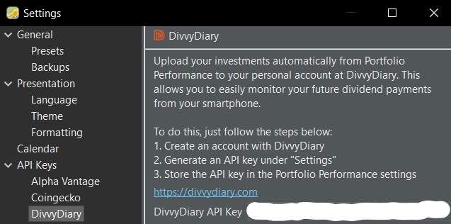

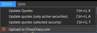

Je viens de découvrir qu'il y avait une intégration au top avec https://divvydiary.com/
Je ne crois pas que cela avait été mentionné jusqu'ici, mini tuto / aperçu ci-desssous (c'est ultra simple).
Ca permet notamment d'avoir les dividendes ajoutées dans l'onglet 'events' de chaque security (ça se base sur l'isin, donc il faut bien avoir cette info de renseignée)
https://rehost.diberie.com/Picture/Get/f/308146

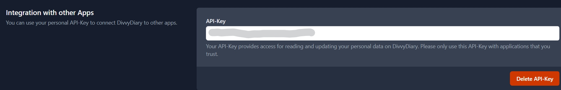

Pour cela, il suffit de créer un compte gratuit sur leur site, puis de générer une clé api dans la partie settings:
https://rehost.diberie.com/Picture/Get/f/308147
Ensuite, renseigner cette clé côté pf performance:
https://rehost.diberie.com/Picture/Get/f/308148
Et enfin, synchroniser les données, directement depuis pf performance:
https://rehost.diberie.com/Picture/Get/f/308149
Il y a un popup ensuite pour le choix des comptes, l'offre gratuite est limitée à un compte, j'ai donc laissé par défaut avec 'Mein Depot'

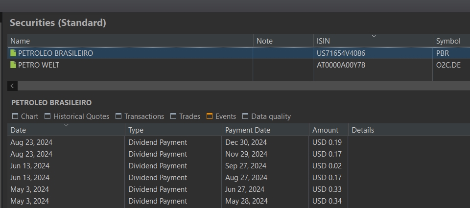

On a un onglet dividend calendar:
https://rehost.diberie.com/Picture/Get/f/308150
C'est possible dans la partie 'settings' de configurer des notifications mail pour les dividendes à venir, et aussi sur des prix de security ; je viens de configurer, on verra si cela fonctionne.

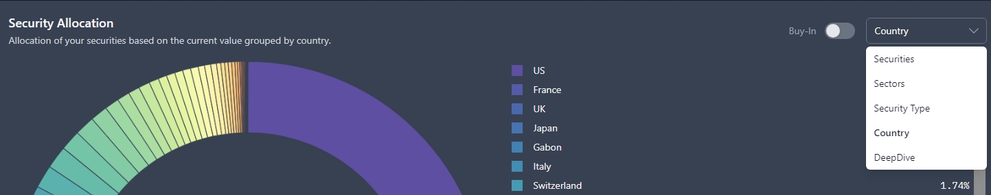

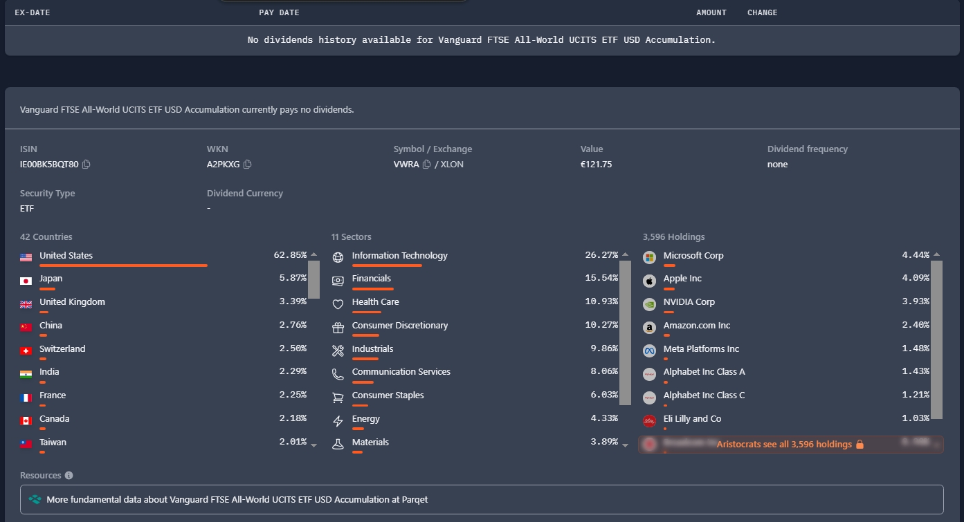

Et via le site web, même avec un compte gratuit je trouve qu'il y a déjà pas mal de trucs sympa dispo (valeur/évolution du patrimoine, répartition du patrimoine, détail des stock avec historique dividende, détail de la composition dans le cadre d'un etf ...)
https://rehost.diberie.com/Picture/Get/f/308151
https://rehost.diberie.com/Picture/Get/f/308152
Evidemment une bonne partie voir tout doit pouvoir s'obtenir via pf performance.
Mais ça apporte une overview rapide et claire via interface web, et c'est surtout juste 3 clics à faire !

si je ne m'abuse, l'onglet events est purement indicatif, donc dans tous les cas je devrais créer les tx à la mano.
mais si la notification mail est fonctionnelle, c'est déjà pas mal, pas besoin de se connecter aux exchanges juste pour ça (et c'est pas grave si y'a un décalage de qq jours sur la date à première vue)
pour revenir à la partie events, ils sont affichés nul part, pas même sur le graph d'une security. Pourtant j'ai bien coché Marking -> 'Events' dans la config des graph.

ok en fait c'est bon pour les events, dès lors qu'ils sont créés à la mano, ils apparaissent bien sur le graph
les events crées par divvydiary sont de type 'Dividend Payment', je suppose que les dev de pf performance ont fait expres de les filtrer pour ne pas qu'ils apparaissent.
Sinon je suis d'accord avec toi, j'ai aussi posé la question sur le topic que j'ai link pour voir si c'est prévu de créer directement les transactions
