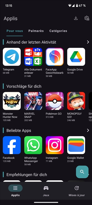

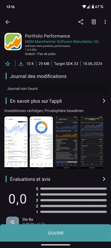

bobby8921 a écrit :
Aurora est bien toujours en allemand chez vous ?
Ça m'est déjà arrivé que ça saute et que je doive me déconnecter, remettre en allemand,...
https://rehost.diberie.com/Picture/Get/r/312323
Et j'ai bien la version 1.3.0 de proposée
https://rehost.diberie.com/Picture/Get/r/312324
Sinon, je me renseigne comment récupérer l'apk depuis l'app installée et je la posterai ici.

slayerswagg a écrit :
salut, est-ce que tu as trouvé un moyen de récup l'apk ? j'ai essayé de mon côté, sans succès :(
As-tu essayé avec cette manip ? Cela a fonctionné chez moi alors que comme pour toi Aurora ne trouve pas PP via la recherche. C'est bien la 1.3 maintenant.
veterini1 a écrit :
Même problème avec Aurora, mais ça a fini par fonctionner ainsi : Paramètre/Application/Aurora tu peux définir des liens à ouvrir par défaut par l'application. Tu lui autorises les liens play.google.com, puis depuis le site PP tu as accès au lien playstore de l'appli, gagné. J'ai dû désactiver play.google.com comme lien par défaut du Play store au préalable, à remettre une fois PP installé.
https://community.iode.tech/t/searc [...] ora/1454/9
https://forum.f-droid.org/t/aurora- [...] ps/22137/3

n°3459197
slayerswag​g
Posté le 18-09-2024 à 09:56:20  profilanswer
hello, au top, merci beaucoup à vous 2
je suis complètement passé à coté de mes MP, pas l'habitude d'en recevoir, même là j'ai pris un moment à voir la notif ... my bad!
J'ai réussi via ton astuce veterini1 :pray:
