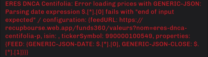

J'ai une erreur sur l'appli Portfolio Performance avec des fonds ajoutés via RecupBourse.
Vous auriez une idée de ce qui ne va pas ?
https://rehost.diberie.com/Picture/Get/r/299737
n°3459154
zeroz
Posté le 12-07-2024 à 11:08:27  profilanswer
Sûrement un problème temporaire de ton côté.
J'ai fais le test et l'URL pour Eres DNCA Centifolia P renvoie bien les données :
https://img.super-h.fr/images/2024/07/12/626d0aab23248d13d672eb04059cdedb.png
