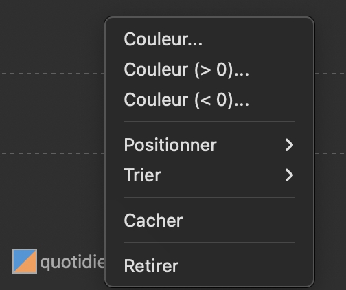

ça y est j'ai trouvé
Ce n'est possible que sur la série quotidienne, dans la section "Commun" du menu "Ajouter des séries de données...", cf ci dessous
https://rehost.diberie.com/Picture/Get/f/429890
Ce qui vous ajoutera la série correspondante.
Avec un click droit dessus vous pourrez choisir les couleurs positif/négatif
https://rehost.diberie.com/Picture/Get/f/429891

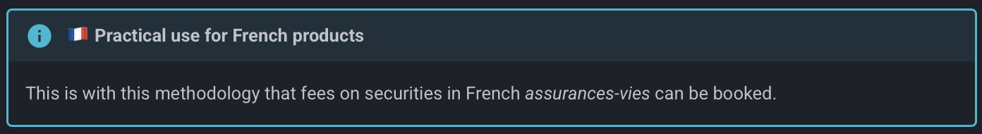

Bonjour wLZ,
Effectivement Portfolio Performance n'est pas conçu pour supporter nativement les enveloppes fiscales française (assurance vie, PEA, etc.).
Du coup il peut y avoir plusieurs approches pour l'AV, mais utiliser un compte de dépôt pour les fonds euros permet d'avoir l'option "Intérêts", qui n'existe pas pour les comptes titres.
Ce qui vient naturellement pour ajouter les gains du fond euros en fin d'année.
Pour les frais sur unités de comptes, je suis partisan de la première solution proposée dans leur manuel (par une distribution sortante à valeur nulle)
https://rehost.diberie.com/Picture/Get/f/433412
Mais si vous préférez le faire en deux opérations (leur deuxième solution), alors cela ne peut être fait que par l'intermédiaire d'un compte de dépôt.
