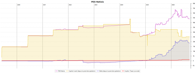

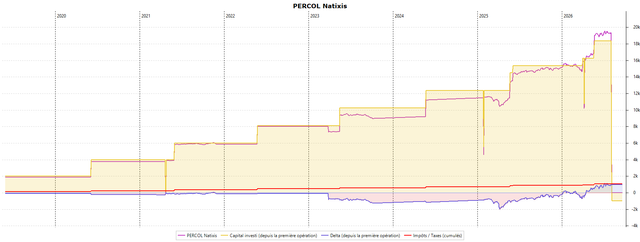

Posté le 18-09-2026 à 16:48:51  answer
Comme quoi on n'a jamais fini de jouer avec ce truc :o
J'ai encore affiné l'historique PEG/PERCOL :
  • modélisation des prélèvements sociaux que j'avais ignorés
  • modélisation des dividendes
  • modélisation des flux entrants en distributions entrantes et non en achat via compte espèces
https://i.ibb.co/5W45HnP5/PEG-Natixis.png
https://i.ibb.co/Y7tw7vPL/PERCOL-Natixis.png
On remarque ma stratégie frileuse pendant trop longtemps puis un petit tour sur le topic épargne pour corriger le tir :D
Bon le PEG est sauvé par un turbo mais le PERCOL j'ai bien fait d'arbitrer avant de le transférer sur PER :o
