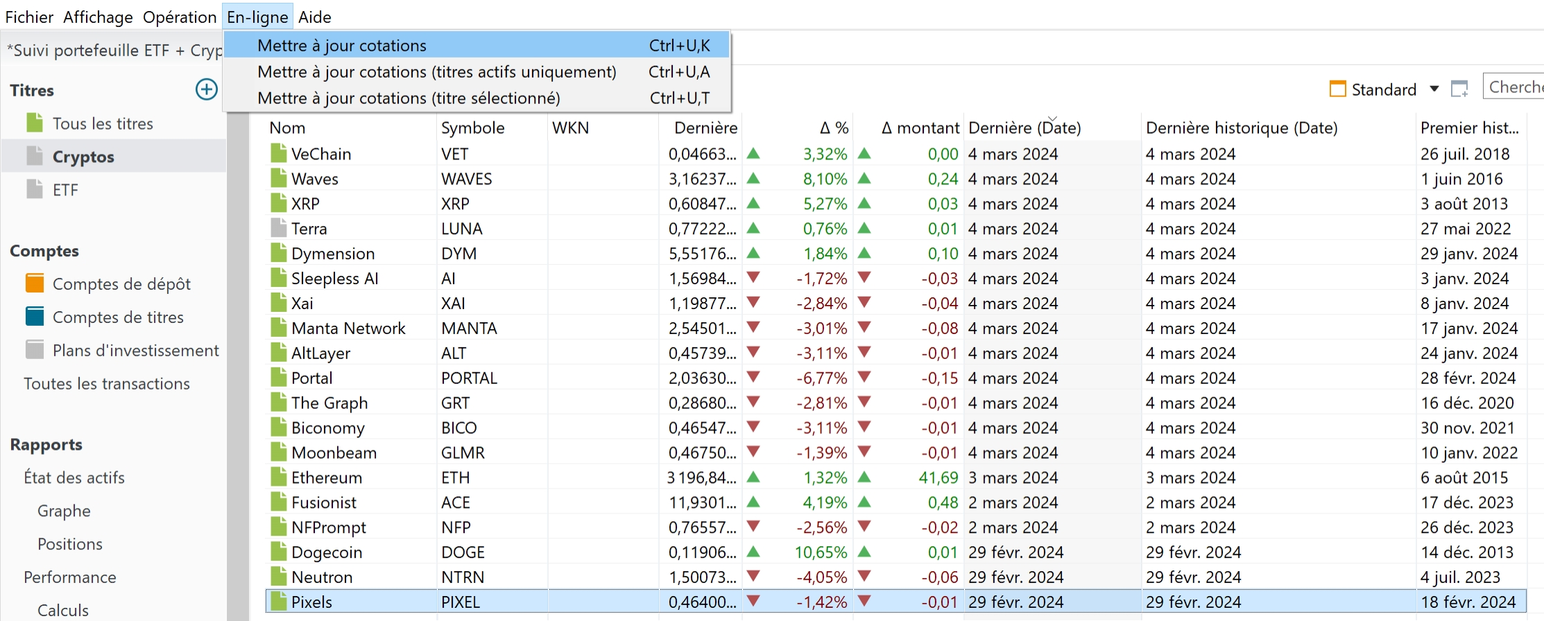

Si on n'est plus investi sur un titre dans PP, comment on le cache ? Pas possible de le retirer car opérations existantes. "Rendre le titre inactif" sert à quoi, plus de maj de cotation ?
n°3459054
evildeus
Posté le 28-02-2024 à 12:59:45  profilanswer
Oui, et après tu peux filtrer les titres actifs uniquement.

Posté le 28-02-2024 à 17:57:56  profilanswer
Es ce qu'on peut filtrer les titre inactifs
n°3459057
veterini1
Posté le 28-02-2024 à 19:13:28  profilanswer
Captotofr : si tu n'es plus investi, tu peux le cacher en filtrant "Part détenues <>0", indépendamment du fait de le garder actif ou non.
Je ne crois pas que tu ne puisses afficher que les inactifs, mais tu peux arriver au même résultats je pense en crééant plusieurs listes de titres:
https://i.ibb.co/Y8hqw53/Capture-d-cran-2024-02-28-190054.png
Tu peux drag & drop les titres dans les catégories que tu veux. Il faut juste penser à changer/retirer le titre d'une catégorie s'il change de statut actif/inactif.
En revanche tu peux filtrer par "Part détenues =0"

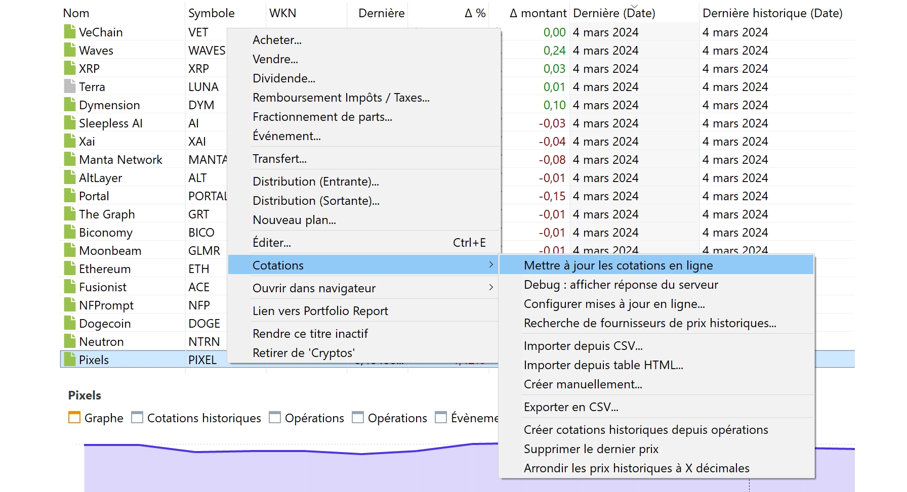

Captotofr a écrit :
Oui mais non, j'ai des indices comme NDX/SP500/DJ pour suivre même si j'ai 0 titre [:cupra]
Ah oui ok !
evildeus a écrit :
Bah dans le screenshot il y a bien titre inactif :/
Yes, mais c'est du manuel, je ne connais pas de solution automatique comme peut l'être le filtre "seulement titre actif".

n°3459062
evildeus
Posté le 02-03-2024 à 13:32:12  profilanswer
Bah oui mais tu le fais une fois de rendre le titre inactif…. Sinon filtre position >0.

breax68
Posté le 04-03-2024 à 17:01:11  profilanswer
je suis à jour oui
j'ai essayé des ces deux façons, même résultat, ça marche pas  :o
https://rehost.diberie.com/Picture/Get/t/258920
https://rehost.diberie.com/Picture/Get/t/258921
MAIS je viens de me rendre compte que les titres se mettent à jour, tous seuls comment des grands, au fur et à mesure sans que je ne fasse rien.. un peu relou si je dois laisser 20min PP ouvert avant de pouvoir exploiter mes données.. c'est bizarre

evildeus
Posté le 04-03-2024 à 17:14:32  profilanswer
Tu as toujours l'option MAJ cours pour forcer la MAJ. Après tu es sûr que ta source pour PIXEL fonctionne toujours?
