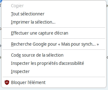

Elbarto
Posté le 10-07-2024 à 12:14:28  profilanswer
Je suppose que le bug du menu contextuel copier/coller n'est toujours pas résolu avec cette version 128 (le menu copier qui se grise parfois après avoir sélectionné du texte avec la souris) :
https://rehost.diberie.com/Picture/Get/f/299612
C'est un bug aléatoire qui traine depuis un ou deux ans, et qui semble lié à une perte de focus de l'onglet, quand on reclique sur l'onglet alors le menu copier se dégrise.
Un bug présent quel que soit le système d'exploitation, mais qui peut passer inaperçu chez les utilisateurs qui ouvrent peu d'onglets ou qui utilisent peu la fonctionnalité "copier/coller" avec la souris.
Message édité par Elbarto le 10-07-2024 à 12:17:00
