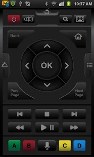

Posté le 23-10-2013 à 10:19:53  profilanswer
yf38 a écrit :
J'ai un WDTV Live depuis peu, et j'ai fait un essai de connexion de clavier USB en façade pour taper plus facilement les noms d'utilisateur et mot de passe réseau.
As-tu un Android / iOS sous la main ? L'appli fournie par WD marche plutôt bien...
https://lh6.ggpht.com/bspcCSR9U4EdZ2x0U2I7EnlkyM16hzE333bcYR2-26lo878CZYUFnDg8XuM_LqaRIA=h310-rw
