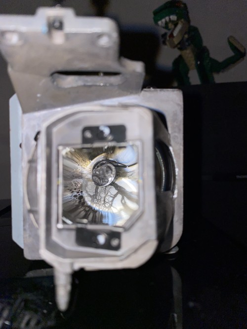

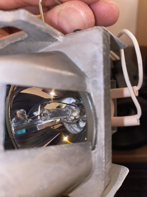

Depuis quelques jours, sans rien changer, l'image qui sort de mon Optoma HD27Be (acheté il y a 4 ans) est terne, tire un peu vers le vert, et la luminosité est à 50% de l'habitude.
La lampe a 630 heures seulement...
J'ai :
- Changé le câble
- Changé la source
- Réinitialisé le VP
Rien à faire, ça reste comme ça.
J'ai démonté le bloc d'ampoule pour vérifier, mais très peu de poussière, et une sorte de "motif" en fond d'ampoule :
https://img.super-h.fr/images/f87d042a788dc0a0e9aa47a6e61ea106.md.jpg
https://img.super-h.fr/images/66ed01922e301874c57b53a96e01716a.md.jpg
Est-ce que quelqu'un a déjà vu ça ?
Qu'est-ce que je pourrai essayer d'autre ?
Merci pour vos avis :jap:

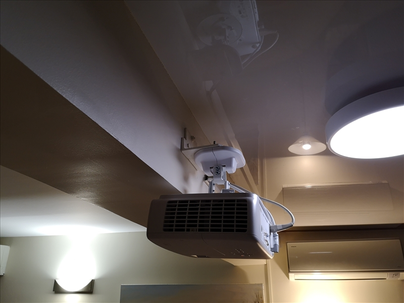

Comme prévu en mai, j'ai enfin installé mon VP au plafond.
Comme prévu, je l'ai fait 1 semaine 7 mois apres  :o
Pour rappel, une poutre placé pile poil à la bonne distance me genait : devant c'était trop pret, sous la poutre c'est trop bas, derrière je peux pas fixer au plafond car c'est le toit de la veranda
J'ai donc utilisé un bout de tole en L pour fixer derrière la poutre, si ca peux donner des idées à certains
https://rehost.diberie.com/Picture/Get/r/60188
https://rehost.diberie.com/Picture/Get/r/60190
Les bords latéraux de l’écran de projection (manuel, non tensionné) commencent à se replier vers l"intérieur, une solution pour éviter que ca se détériore encore plus ?
