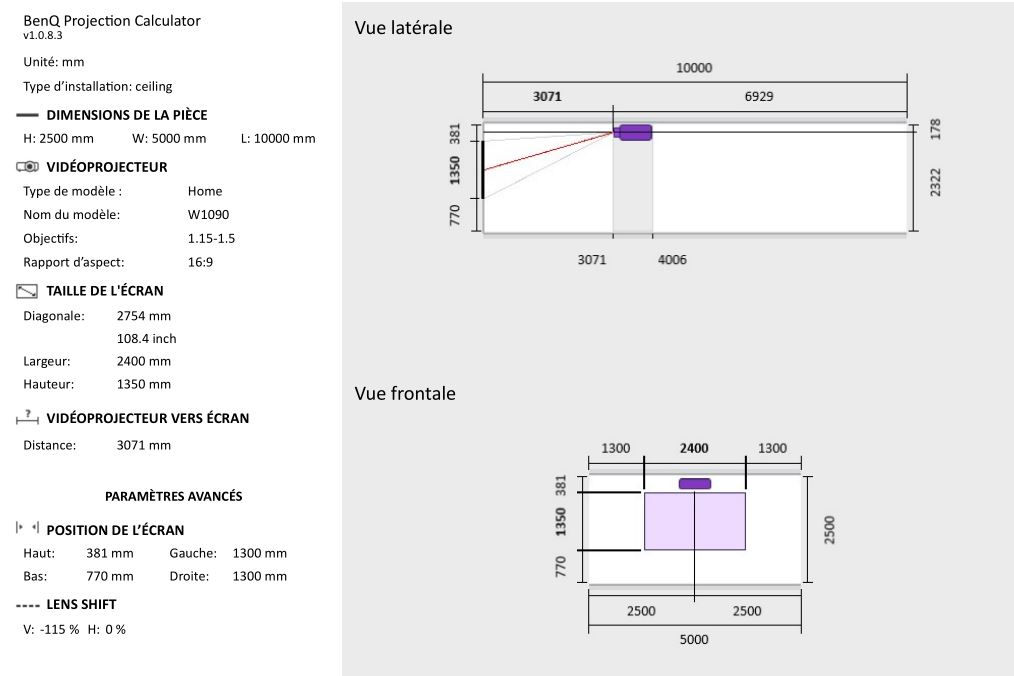

Si j'incline verticalement, j'aurai en fait besoin de projeter plus haut c'est à dire orienter vers le haut.
J'essayerai de faire des essais, mais sans fixer juste en simulant la fixation, dur de se faire un avis.. :/

Dephi a écrit :
on est d'accord que si je joue sur l'inclinaison verticale du support, j'obtiendrai rien de bien ?
(pas de len-shift vertical sur le 1090)
et en changeant ton support?
par exemple en t'accrochant sous ta poutre avec un support relativement plat? genre ça, que 6cm: https://www.amazon.fr/deleyCON-Vid% [...] 176&sr=8-7

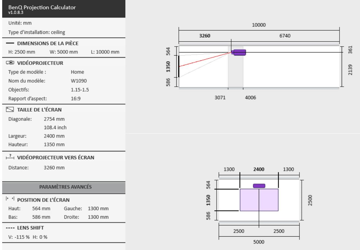

Le pbr est plus la hauteur de la poutre metallique que celle du support :/
D’après le simulateur, le VP devrait etre positionné à 17,8 cm du plafond sauf que la poutre fait 25 cm de haut + 10 cm de support + 5 cm jusqu'a la lentille = 40 cm depuis le plafond
https://rehost.diberie.com/Picture/Get/f/41055
J'ai besoin de remonter le VP, c'est pour cela que je pensait fixer un L en plaque métalique accroché à l'arriere de la poutre pour esperer gagner 10 cm en hauteur.
Et dans ce cas, le bas de l'ecran se situe à 65 cm du haut.
J'aurai donc besoin d'incliner vers le haut pour décaler de 10-15 cm vers le haut.
https://rehost.diberie.com/Picture/Get/f/41056
Bref, je sais pas si avec cette config ca sera déguelasse ou pas..
Message édité par Dephi le 26-05-2021 à 22:26:59

Posté le 26-05-2021 à 22:42:15  profilanswer
Comme on t'as dit, inclinaison = keystone, et donc correction de l'image électronique. Tu perdras en qualité d'image (surtout si comme moi tu as un PC sur ton projo et donc du texte). Pour un usage exclusif films, ça peux passer.
Message édité par baddy le 26-05-2021 à 22:42:27
