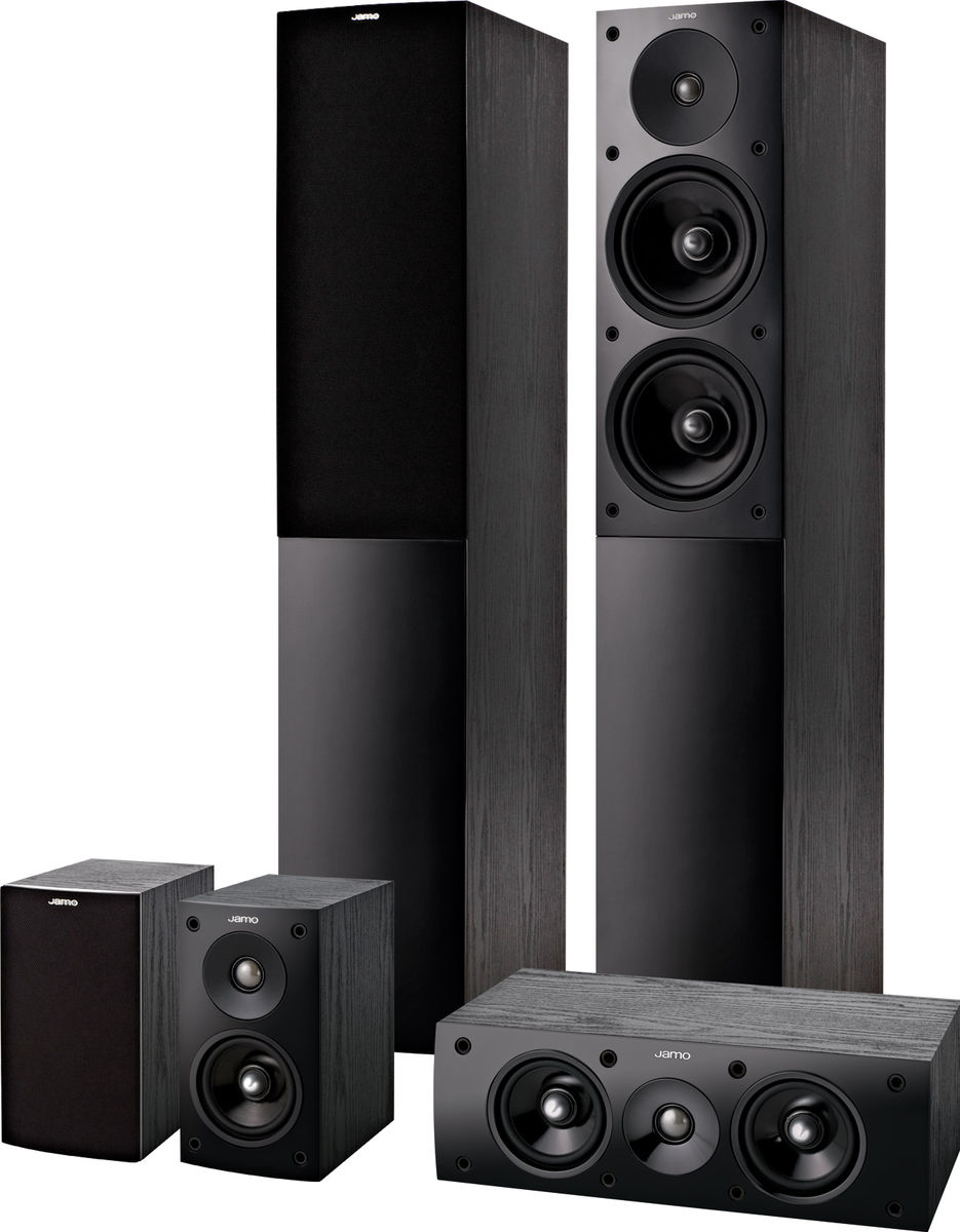

Bonjour à tous,
Je possède depuis 6 ans un ampli Yamaha Rx V367 et des Jamo S506 HCS3.
Il me manque sur l'ampli le décodage des formats audio HD et la prise en charge du Bluetooth en natif.
J'ai l'opportunité de pouvoir acheter un Denon X1300W à un prix intéressant.
Pensez-vous vous que le décodage du Denon m'offre un meilleur son que le décodage fait par ma Dune HD SMART ?
Parce que changer les réglages audio à chaque fois que je passe d'un film avec audio HD ou non, ça commence à m'énerver !!
Merci de votre opinion sur la chose :)

Oui, se sera un Poil mieux que ce que tu as déjà, DENON c'est une bonne marque.

Ce sont surtout les enceintes qu'il faut changer  :/

mise à part le fait que ce sont des colonnes avec deux voie, je ne voie pas de  raison pour changer les Jamo S506 HCS3, elles ont l'air très bien.
bon Ok elle démarre à 45 Hz c'est un peux haut pour des colonnes, m'enfin bon il fait surtout en fonction de son budget.
après 89 dB de rendement c'est un peux faible, mais rien de dramatique.
en suite à driver ça doit consommé quoi pour chaque colonne pas besoin de plus de 25 à 40 Watts par canaux et un poile moins pour les surrounds et la centrale.
http://www.son-video.com/images/dynamic/Packs_d_enceintes/articles/Jamo/JAMOS506HCS3PB/Jamo-S506-HCS3-Noir-laque_P_1200.jpg
le AVR-X1300W
http://www.son-video.com/Rayons/Am [...] 1300W.html
peut consommé 430 WATTS, je ne garde que 301 Watts réel à sortir, en suite je retires les habituel 15 à 45 Watts qui sont pour le reste de l'amplificateurs et qui ne concerne pas l'amplification des HP, il reste de 286 Watts pour les 5 Enceintes à 256 Watts.
soit:
286/5= 57,2 WATTS par canaux audio à répartir dans la pire condition ou toutes les enceintes serait utiliser en même temps ce qui n'arrive presque jamais.
256/5= 51,2 Watts par canaux audio à répartir dans la pire condition ou toutes les enceintes serait utiliser en même temps ce qui n'arrive presque jamais.
si on pare du principe que dès 15 à 25 Watts il aura une puissance correcte sur les colonnes, il n'aura aucun problème pour driver les Enceintes.
Message édité par lapin le 16-07-2017 à 09:34:02
le AVR-X1300W
soit:
Toujours là pour dire n'importe quoi.
Tu les a écouté ces enceintes? Moi, je les ai écouté et c'est pas terrible. Tout est étouffé, distordu, sans pêche, une impression que certaines plages de fréquences sont oubliées. Les S506 et S606 ce sont des enceintes que beaucoup ont eu quand ils ont commencé le Home cinéma, un peu comme les Sib maintenant.
Message édité par alexreunion le 16-07-2017 à 10:34:42
