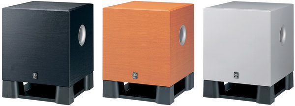

Posté le 15-01-2013 à 02:07:03  profilanswer
jeffk a écrit :
Bah genre, laisser débrancher coté enceinte, et laisser brancher coté ampli.
Ah non pas de souci pour ça !
jeffk a écrit :
J'ai pas essayé de négocier sachant que j'ai pris sur deux sites différents. Après perso je compte prendre des petites Sib pour les surrounds, une focal 700cc en central ,et le sub aucune idée.
J'ai un caisson Yamaha à vendre car je ne compte pas me faire un 5.2 si ça te dit. C'est celui-ci en gris : http://www.son-video.com/Rayons/Ho [...] SW030.html
http://www.son-video.com/images/dynamic/Caisson_de_grave/articles/Yamaha/YAMYSTSW030NR/YAMYSTSW030NR_Lifestyle1_600.jpg
http://www.son-video.com/images/dy [...] e1_600.jpg
C'est celui que j'ai aussi, il est très correct pour le prix.
