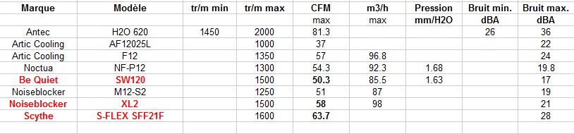

thiro
Posté le 15-04-2011 à 18:54:29  profilanswer
tigre a écrit :
si tu as le ventilateur raccorder a la pompe c'est la vitesse de celui ci
je le trouve bruyant perso je cherche un remplaçant avec un bon débit
Le ventilo est bien relié à la pompe, sauf que sur ce ventilo, il n'y a que 2 fils, donc pas de retour de signal vitesse ....
Pour le changer, j'avais commencé à chercher :
http://www.thyzoon.fr/Special/fan.jpg
Mes préférences sont en rouge.
Le Noctua a un très mauvais rapport perf. / prix. D'après les différents tests, le Noiseblocker XL2 a les mêmes perf. de ventilation et sonore pour presque 3 fois moins cher ...

n°2111862
tigre
Posté le 16-04-2011 à 00:28:56  profilanswer
"Le Noctua a un très mauvais rapport perf. / prix" pas vraiment en fait vu que certains ventilos se  détériore au bout d'un an parfois tu oublie aussi que la rotation n'est pas la même si tu prends les dernier nf p14 1300 max en t/m des venilos a 1500/2000t c'est bruyant méme quand tu es sur un profil 2d tu tournes a1400t souvent

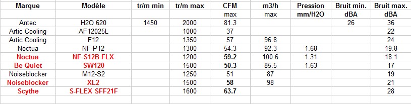

thiro
Posté le 16-04-2011 à 13:45:46  profilanswer
Je rajoute à ma liste le Noctua en version S12 FLX.

chez scrythe tu as aussi le Scythe Slip Stream - Ventilateur 120 mm PWM
    Variateur inclus
    Dimensions : 120 x 120 x 25 mm
    Vitesses de rotation : 500~1500 tpm
    Niveau sonore max. : 32.01 dB
    Débit d'air max. : 81.64 CFM
    Poids : 117 gr
Message édité par tigre le 16-04-2011 à 15:24:36
