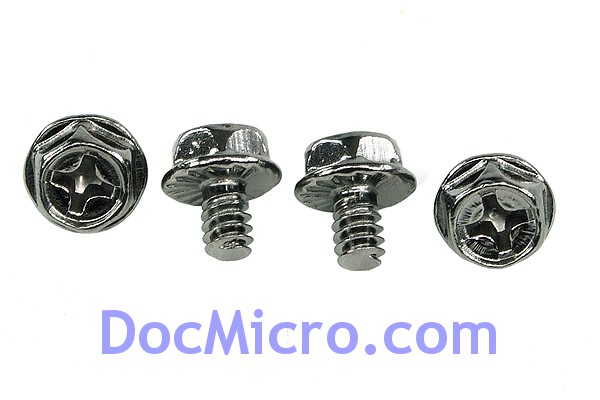

Bonjour tout le monde, j'ai monté un ANTEC H2O 620 dans un BITFENIX PRODIGY, je souhaiterais me faire du push/pull mais je suis confronté à certains petits problèmes, il me faudrait 4 autres vis pour monter le second ventilateur et je ne les trouve malheureusement pas. J'ai des NOCTUA NFS 12B FLX en réserve, pensez vous qu'ils peuvent être efficace sur un tel système ?

les vis ce n'est pas le plus dur à trouver . pourquoi les noctua ne seraient pas efficaces ??? du moment que ça souffle lol .
Je viens de jeter un coup d’œil sur à la question, des P12 seraient effectivement plus appropriés pour ce que tu souhaite faire ;)

http://www.materiel.net/ventilateu [...] 47574.html
Si quelqu'un veut bien me faire parvenir un lien ou je pourrais acheter des vis pour pouvoir mettre le second ventilateur sur le ras ce serais sympa, si possible éventuellement chez LDLC car je n'ai pas trouvé
Désolé, mes ventilateurs actuel :
http://www.docmicro.com/categories [...] e_303.html
Un ptit conseil, prends ces P12 ;)

Je prend quoi comme vis sur ton site Juan ?

juan1972
Posté le 18-12-2012 à 10:48:19  profilanswer
Je ne connais pas le pas de vis des taraudages de ton rad, c'est en fonction du pas que ton choix va se faire

Posté le 18-12-2012 à 10:54:31  profilanswer
Et je le connais comment moi ?

Posté le 18-12-2012 à 11:04:24  profilanswer
si je ne dis pas de sottises les vis pour le khuler ce n'est pas du standard M3 mais du 6-32 (a confirmer),
Si tu peux visser ça dessus:
http://www.docmicro.com/images/piecesV2/Vis_632_5Noir.jpg
C’est du 6-32
Sinon, M3 ou m4 en fonction du diamètre

l'impartia​l
Posté le 18-12-2012 à 11:06:29  profilanswer
C'est plus fin, beaucoup plus fin

juan1972
Posté le 18-12-2012 à 11:09:47  profilanswer
ça doit être ça alors:
http://www.docmicro.com/pieces/Doc [...] _7024.html

n°2262546
Nico_B
s775 ftw !
Posté le 18-12-2012 à 11:24:03  profilanswer
non je crois que c'est du 3.5
les M3 tiennent mais c'est un peu "lache"
