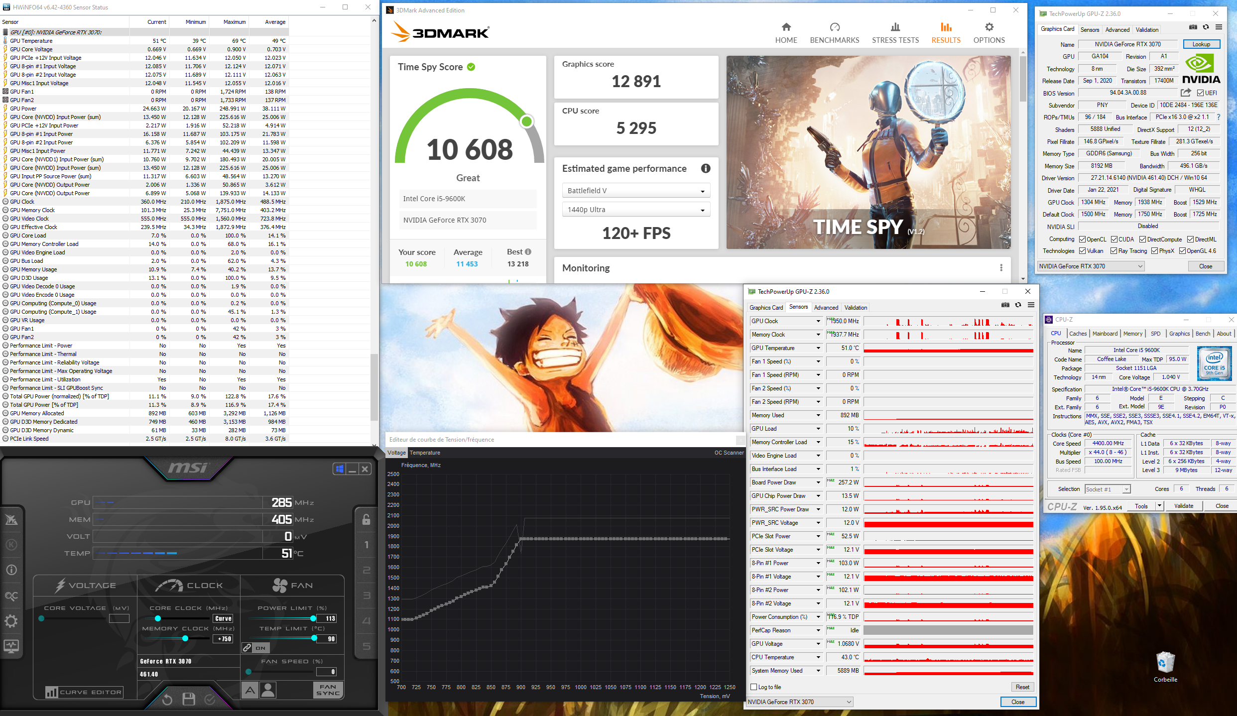

boub01
Posté le 01-02-2021 à 21:17:53  profilanswer
J'ai enfin retrouver un score time spy correct soit environ 13500 au lieu de 12500 avec ma 3070 xc3 ultra.
J'ai activé le mode jeux de windows et passer la gestion d'alimentation sur perf.
Si ça peux aider comme, comme Raphoux par exemple :jap:
Par contre même stock pendant time spy, je suis en perfcap pwr.
Il y a une raison ?

raph0ux
Amateur de PC
Posté le 01-02-2021 à 22:02:07  profilanswer
Miky 2001 a écrit :
Etonnant qd même car mon 8600K à 4,3Ghz (donc équivalent à un 9600K stock) = 6400pts
Je rajoute le test de Guru3D du 9600k sur le test CPU de TimeSpy :
https://www.guru3d.com/articles-pag [...] ew,17.html
Oui donc ça va pas là :/
Il y a une raison ?
J'ai déjà la gestion d'alimentation sur performances, c'est par défaut d'ailleurs, mais je vais voir pour le mode jeux.
Edit : activé par défaut aussi
Playaz a écrit :
Quand j'avais encore un 9600k, je faisais 6000+ a 4.7Ghz.
Ton score ne m'étonnes pas si CPU @stock
J'ai presque le même score @stock sans boost et avec boost @4.4Ghz, d'ailleurs mon OC à 4.6Ghz ne sert à rien puisque ça demande presque 1.3v contre 1.2v en auto à 4.4Ghz [:rofl]
Message édité par raph0ux le 01-02-2021 à 22:59:11

raph0ux
Amateur de PC
Posté le 01-02-2021 à 23:46:37  profilanswer
Bon du coup merde pour le score, tant pis je vais pas me prendre la tête pour ça pour le moment :o
Donc niveau UV là ça me donne ça, avec une T° max de 69°C sur le GPU, par contre j'ai pas du tout trouvé les températures de la mémoire sur HWINFO :sweat:
Si c'est si inutile que ça d'OC la mémoire je le virerai pour voir s'il n'y a pas moyen d'UV un peu plus. Sur un UV plus solide j'ai eu des artefacts dans le graphic test 2 (bandes rouges à l'écran) donc bof.
Ca va tout de même taper les 250W, ça me semble beaucoup encore non ?
https://rehost.diberie.com/Uploads/0/20210201-234622-9ab8fa9a-df90-4e1b-80a8-3a5ecb0bdae2.0.min.jpg
Message édité par raph0ux le 01-02-2021 à 23:48:43

Gregooz
Posté le 02-02-2021 à 08:28:50  profilanswer
https://rehost.diberie.com/Uploads/ [...] .0.min.jpg
D'après ce que j'ai compris, le monitoring de la température des VRAM n'est dispo que pour la GDDR6X (donc 3080 et 3090).
250W pour une 3070, je trouve ça correct, t'es déjà dans le range des 3060 TI les plus consommatrices.
Message édité par Gregooz le 02-02-2021 à 08:30:02

UV/OC testé sur Palit RTX 3070 Gamerock, cette carte graphique est dingue !!
Elle tient 2080MHz pour 0,937mv, ventilo à 30%, valeur mini possible, pour 52°C in game, en constant, inaudible.
En mining 60.6MH/s pour 44°C après 24h de fonctionnement.
A côté la RTX 3070 Aorus Master monte à 72°C in game pour 1985MHz stable, avec ventilo bruyant à 60%, et mine à 55°C ventilo à 60%.
C'est incroyable la différence entte ces deux modèles, sachant que la plus chère, la plus performante sur papier, est moins bonne en tout. Elle tient moins l'OC et se fait trop entendre, je n'aurai pas misé sur ces résultats avant de les avoir testées.
Première Palit testé, je ne suis pas déçu.
