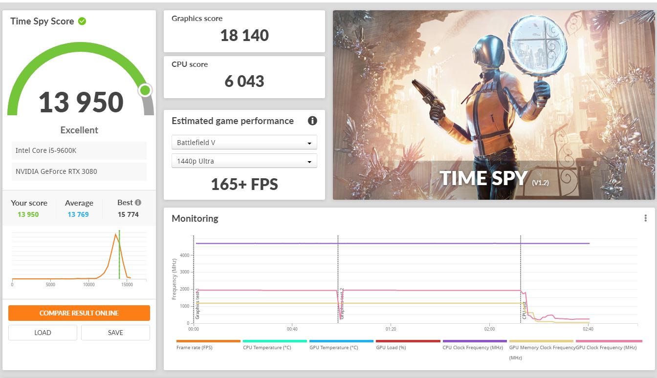

https://zupimages.net/up/20/49/attp.png
https://www.3dmark.com/3dm/54075450?
0,937v pour 2055mhz sur un bench très proche...
https://www.zupimages.net/viewer.php?id=20/49/1ih5.png
Pseudo: olioops
Modèle: Asus 3080 Strix OC
Consommation moyenne: ?
Temperature max: 54°
Voltage: 937mv ( en me basant sur le lien ci dessus, mais je n'ai pas fixé de voltage ! pas la bonne approche selon moi ).
Fréquence GPU moyenne : 2022mhz
OC mémoire: 1188mhz
Driver: 457.30
Très jolie GPU score, bravo !

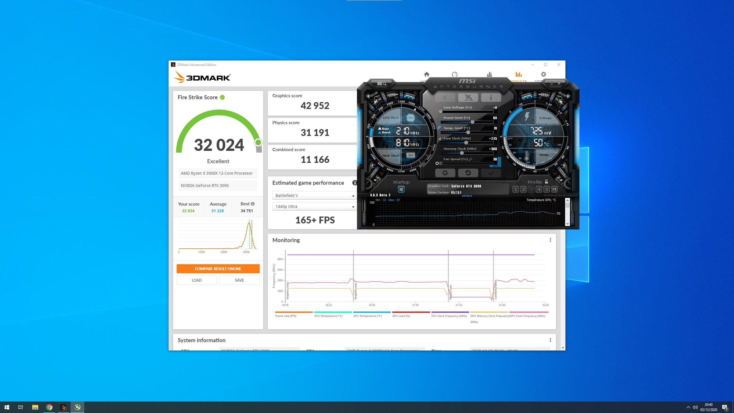

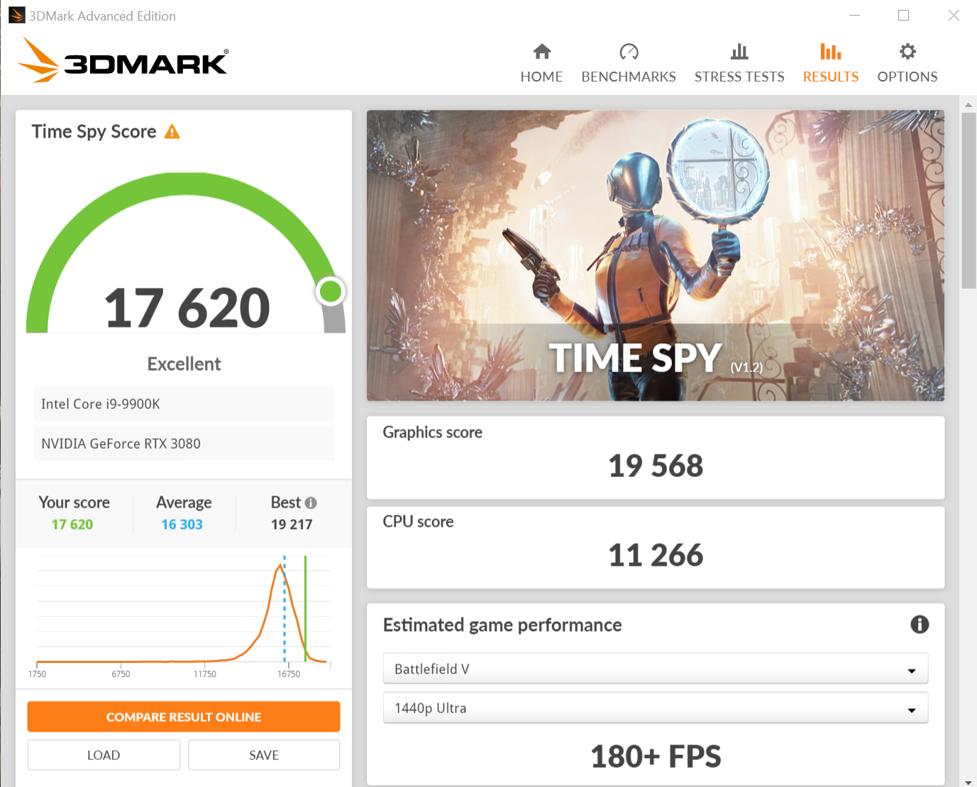

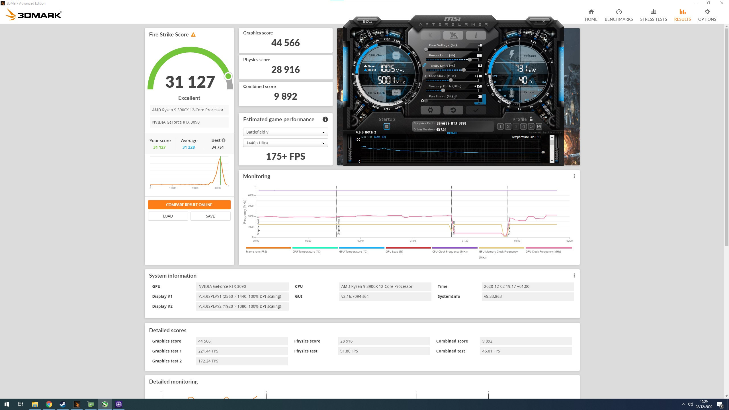

je me suis pencher sur le potentiel UV et OC de ma 3090 FE couplé a un r9 3900x oc a 4.4 ghz avec une alimentation corsair rm 850X
mon score avec les valeur d'usine :
https://zupimages.net/up/20/49/59l7.jpg
score OC :
https://zupimages.net/up/20/49/1rk1.jpg
score UV :
https://zupimages.net/up/20/49/m0iy.jpg
comme vous pouvez le voir le score n'a pas l'air fou et surtout j'ai une baisse de performance au physics score apres oc , d'ou pourrait venir le probleme ?
et si j'overclock et que je mets le power limit a fod et le core voltage a fond , le test plante
Message édité par failoverflow le 02-12-2020 à 21:03:10
