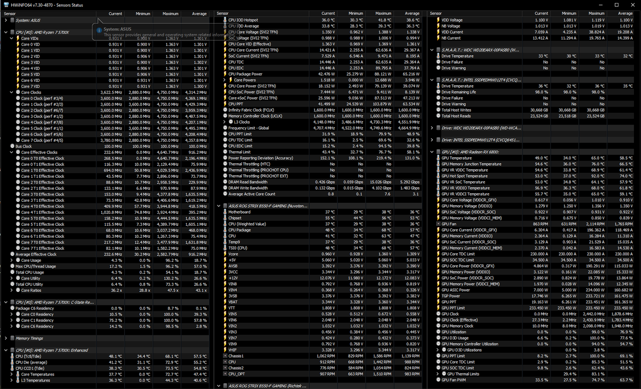

juste pour info, un log HWInfo apres une bonne session BF4 (ok le jeu n'est pas tout jeune, mais moi non plu  :o )
Les effective clocks montent bien a 4.6GHz, le CPU monte a 73 degres.
EDC monte a 90A
TDC monte a 63A
PPT monte a 104W
Et c'est marrant de voir le GPU egalement, hotspot a 92 degres mais GPU a 65 max (??), le core voltage qui ne depasse pas 1V, et le PPT du GPU a 230W  [:tinostar]
Et utilisation moyenne 77%
Je joue en 1440p a 162Hz
https://i.postimg.cc/GhrmqGvw/image.png
Message édité par ManuLM le 15-10-2022 à 13:32:05
