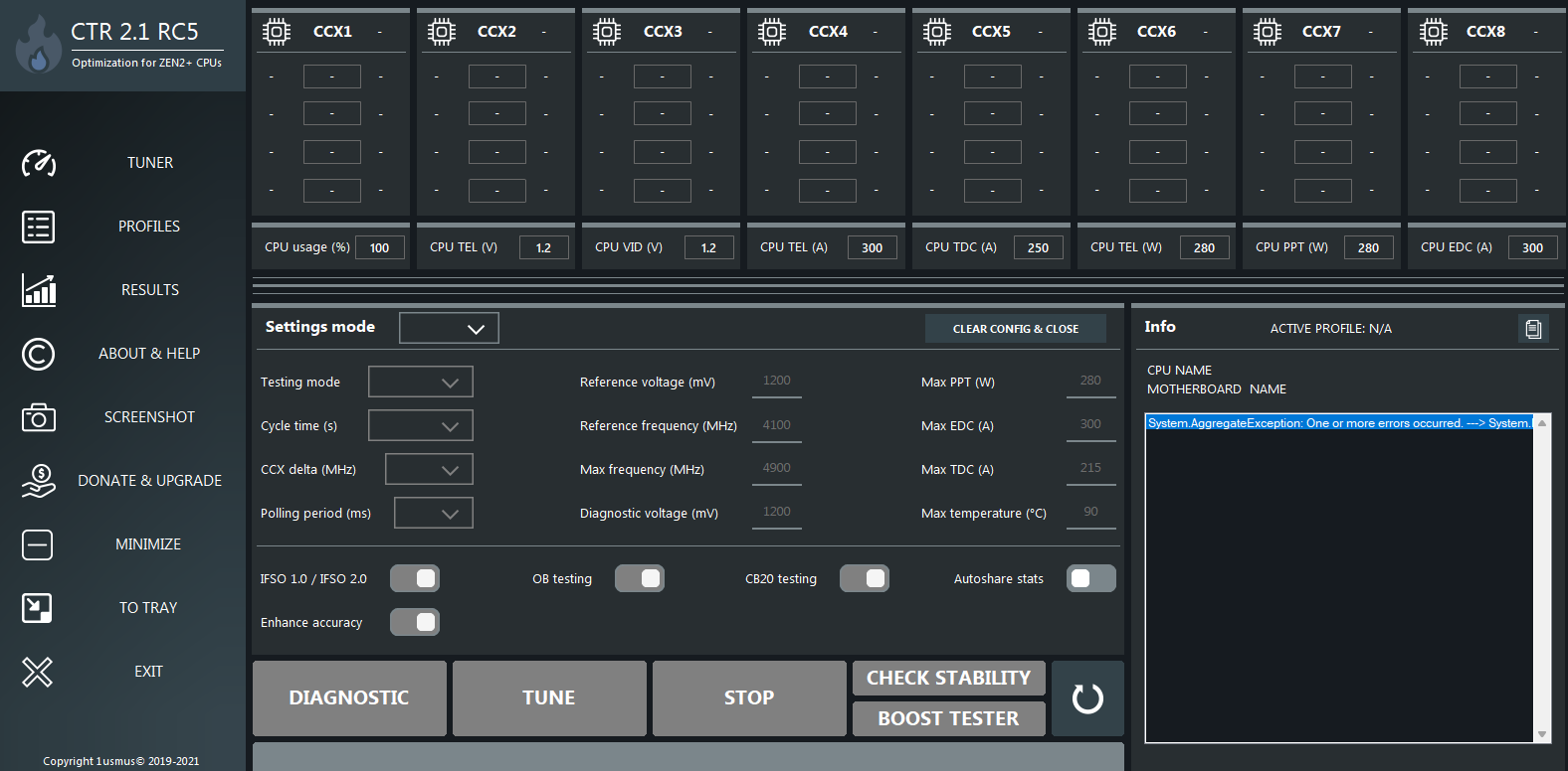

Edit : J'ai trouvé CTR 2.0 RC3, mais ne se passe rien en l'exécutant... [:poutrella]
Punaise, je suis embêté avec CTR 2.1 RC5, quand je lance le diag, il me sort "System.AggregateException..." une idée ?
https://www.hebergeur-image.com/upload/81.49.109.249-63418f104e0b1.png
J'ai lu qu'il fallait peut être tester d'autre versions, mais je ne tombe que sur la CTR 2.1 RC5  [:padmasana:2]
Config dans mon profil, si jamais ça peut aider...

Si ton CPU est en stepping B2 ça ne passe pas avec CTR.

Il est plus maintenu à jour depuis un moment CTR, 1usmus développe uniquement son projet Hydra maintenant, quand il peut. :sweat:
La version gratuite accessible pour tous est assez ancienne il me semble, pour le reste c'est sur son Patreon.
https://www.hebergeur-image.com/upl [...] 04e0b1.png
