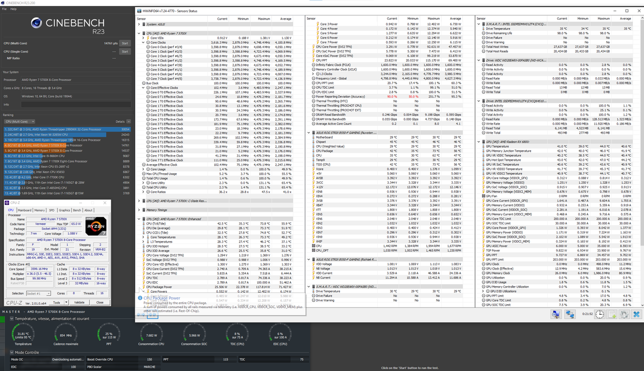

ManuLM a écrit :

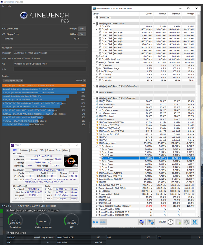

Voila ce que ca donne avec 150 sur le master CPU boost clock override.
https://i.postimg.cc/kGy3zqgm/image.png
Et voila ce que ca donne en single thread = il y a un bug dans le calcul des effective clocks  ou alors j'ai un truc magique :D  [:ddr555]
https://i.postimg.cc/wMJTv7QY/image.png
ton PPT est trop bas, regarde ton TDC il bloque à 66A car le PPT le limite.
et ton mono est pas bon non plus, avec du +150 tu devrais avoir un boost à 4800mhz sauf que là ton score ne corespond pas, tu as le même score que moi à 4750mhz.
https://i.ibb.co/qpJ2nPB/Capture-d-cran-2022-05-14-235849.png
fait pas gaffe a la température j'ai changer de pasta et j'ai l'impression que la gelid extrême est moins bonne que la nth1.

Posté le 15-05-2022 à 09:48:38  profilanswer
Merci, ta capture est interessante en comparaison 5700x vs 5800x.
On a des comportements comparables en single thread, par contre en multi tu tiens plus haut.
Quelle solution de cooling as tu? (edit vu Artic Freezer 240)
Je vais en effet augmenter mes limites.
Selon HWInfo je vais toucher 100% de mes PPT et EDC mais par contre uniquement 88% de mon TDC.
Pour les pates thermiques, ces graphs me font dire que je devrait en effet essayer autre chose (mais je ne sais pas si le Noctua est compatible avec les liquid metal):
https://www.guru3d.com/articles_pag [...] 21,11.html
https://i.postimg.cc/qqhX8rM4/image.png

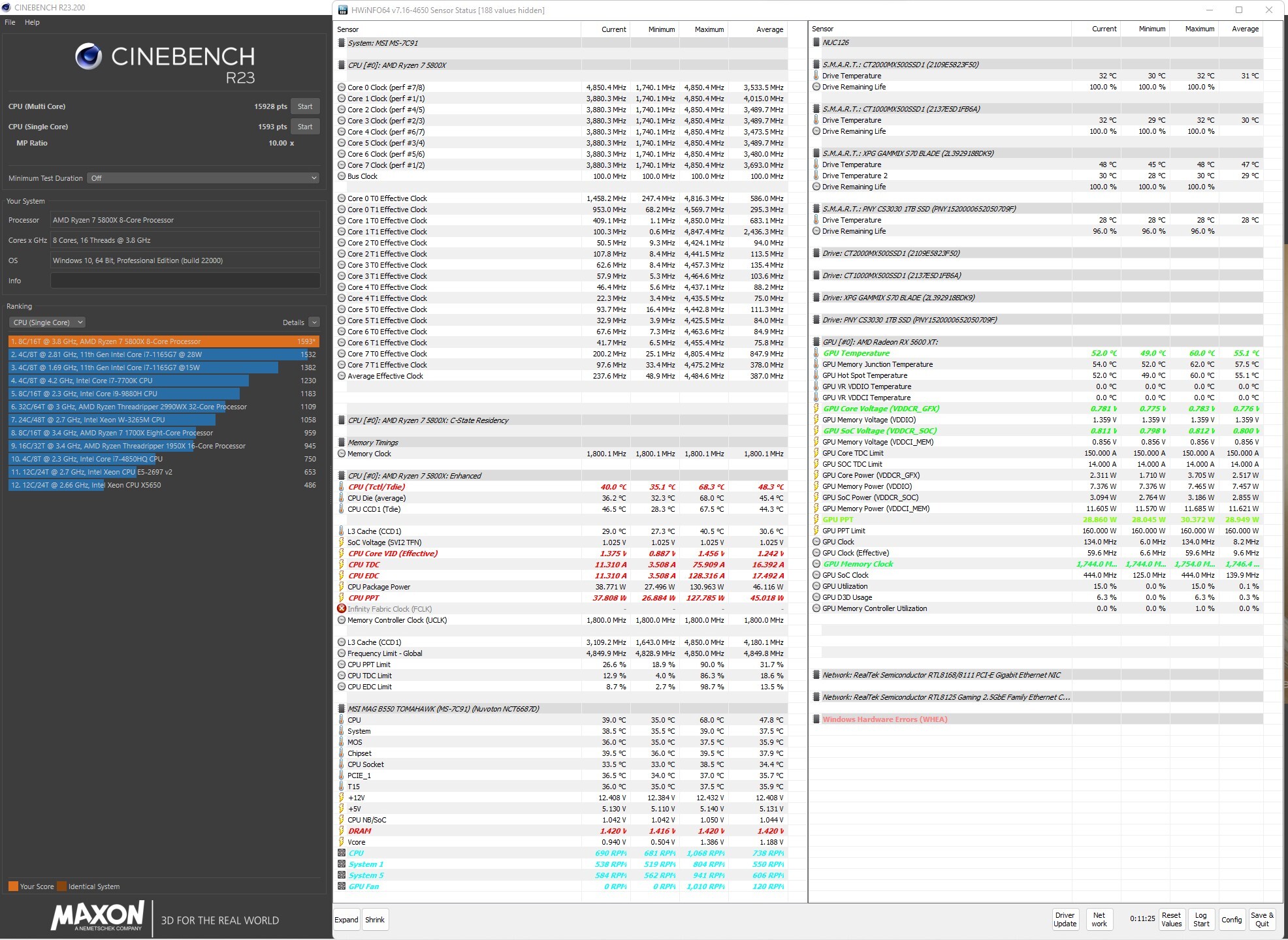

Une autre capture pour ref, si besoin (HWINFO reset après le multi):
https://zupimages.net/up/22/19/8ywx.jpg

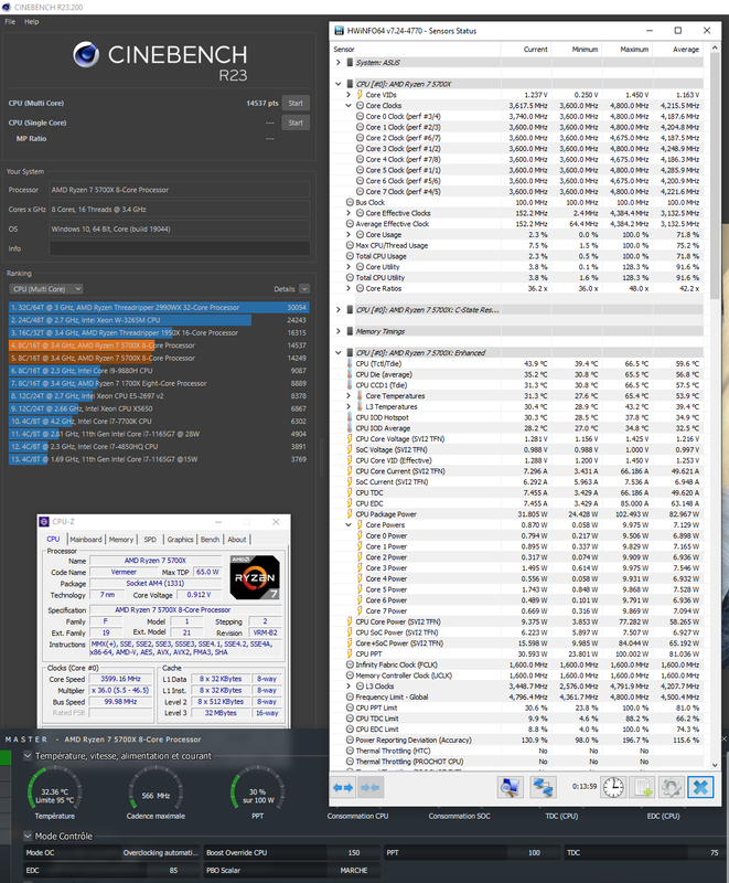

Sinon voila nouveau reglage a PPT 115, TDC 75, EDC 100.
Le test Cinebench multi me montre que ces valeurs sont coherentes entre elles.
Je gagne encore un poil de perf a Cinebench (+230 points...), chose interessante pourtant je ne booste jamais a 4.8Ghz mais a 4.75GHz contrairement au test precedent.
https://i.postimg.cc/vH0w810p/image.png
Et du coup c'est un peu moins bon en single thread, curieusement ... (et j'ai toujours un bug sur les effective clocks en single thread)
https://i.postimg.cc/Xv5C0Bfb/image.png

Posté le 15-05-2022 à 13:35:27  profilanswer
donc retest en baissant PPT a 108 TDC75, EDC 95.
J'augmente les perfs en single et multi par rapport au test precedent ... bizarre, est-ce un effet de bord du throttling CPU ?
https://i.postimg.cc/g0q6JXJb/image.png
