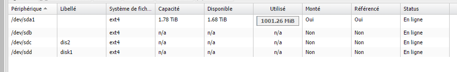

OptiZonion a écrit :
Merci.
J'ai enfin réussi à accéder à OMV !
J'ai passé plusieurs heures à essayer comprendre comment rendre mes disques accessibles à OMV par contre et si j'ai enfin trouvé comment (via la commande "qm set <vmid> --ideX /dev/sdX" ), je reste bloqué : OMV reconnait les disques physiques en question...dans les options de "Système de fichiers" ou de partage "NFS" ou "SMB", ces disques ne sont pas proposés dans les menus déroulants. Du coup, je ne peux y accéder...
Une idée ? :??:
tu les as formaté et monté dans omv?
il faut ensuite créer un user autre que admin et creer un partage
je me rappel plus exactement la marche a suivre

Posté le 07-06-2015 à 21:13:51  profilanswer
résolu
j'ai 10 gb utilisé sur le premier disque !
http://i.gyazo.com/6e5c730df2bb4753d596b52fa3f9acb8.png
je dois utilisé gparted pour configuré ?
Message édité par CooKKarachA le 08-06-2015 à 23:46:42
