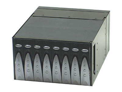

Ma quête du saint graal à moi ce serait plutôt les rack 8*2.5" dans une baie 5.25" comme j'ai vu sur certains serveurs compaq proliant ML 350 et consorts...  :love:
Exemple : http://www.satatec.de/product_accdetails.php?id=193
http://www.laracks.com/products/accessories/hdd%20canisters%20mobile%20rack/hdd%20canisters%20mobile%20rack%20pictures/BR-SAS28.jpg
http://www.satatec.de/imgs/products/acc/BR-SAS28.jpg
Avec les disques 640 Go seagate qui se profilent ça fait une solution sympa question rapport densité de stockage/place prise/geekerie.

Mawaiiii J'avai slu/vu plusieurs retour utilisateurs négatifs sur ce ICY DOCK, ce qui m'avait dissuadé de l'acheter malgré son look sympa et professionnel  :pfff:
http://www.laracks.com/products/ac [...] -SAS28.jpg
Oui, faut encore trouver des cartes mères qui permettent de brancher autant disques ...  :D
Ou prendre une carte contrôleur SATA ou mieux SAS  :love:
