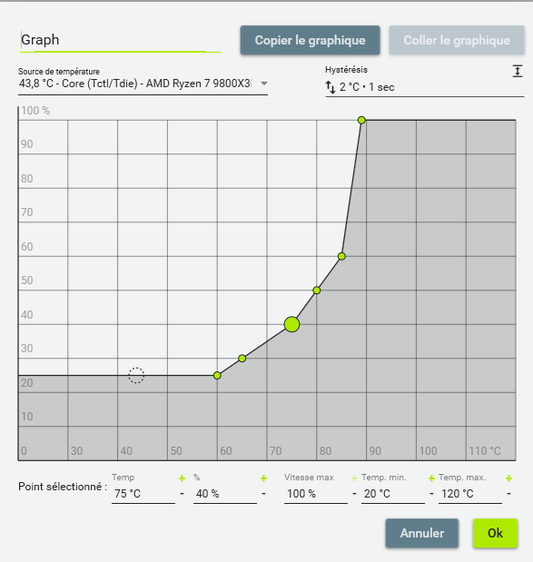

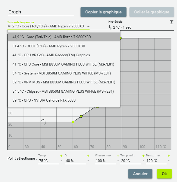

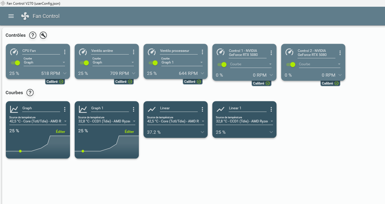

maexim a écrit :

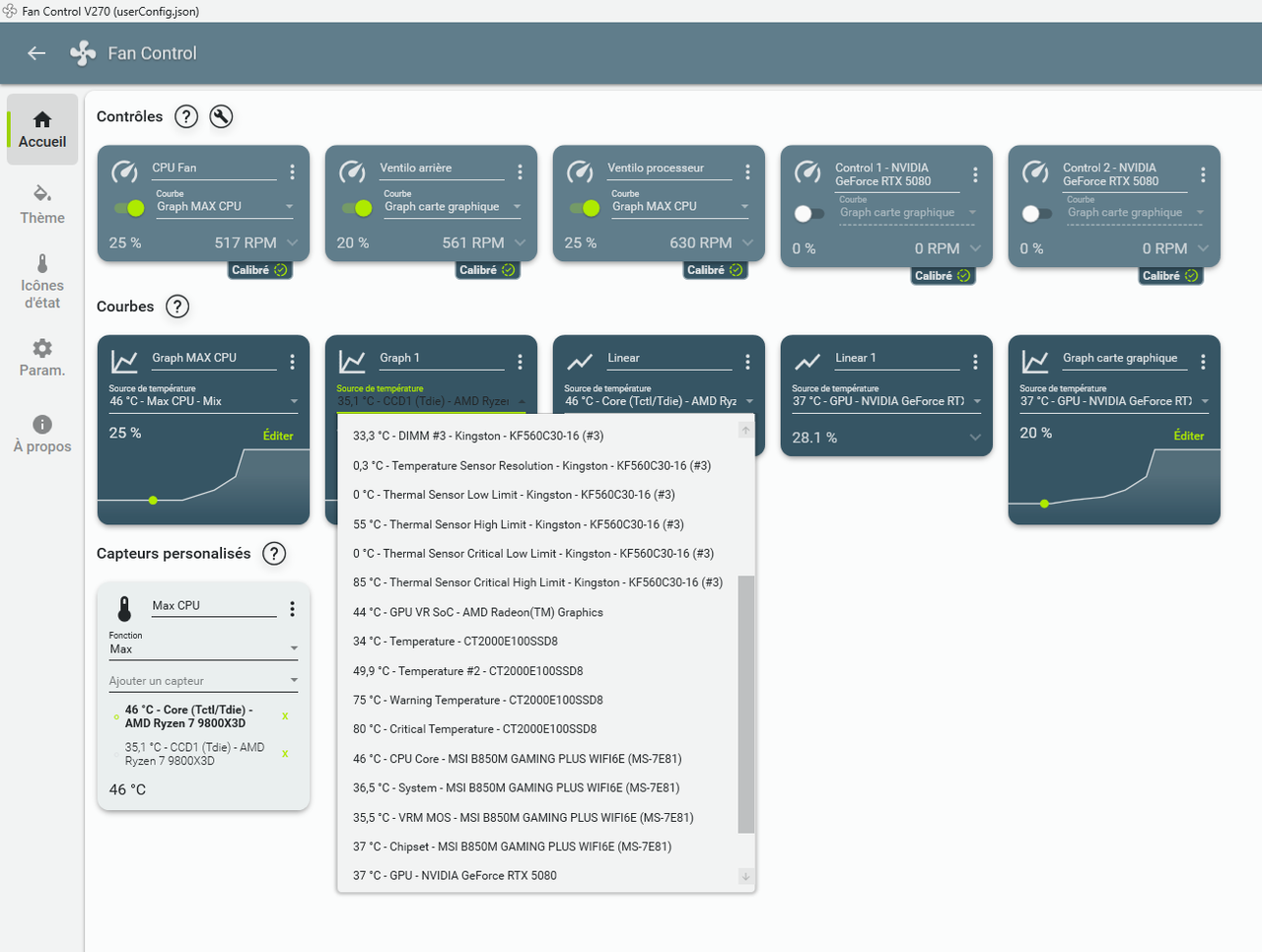

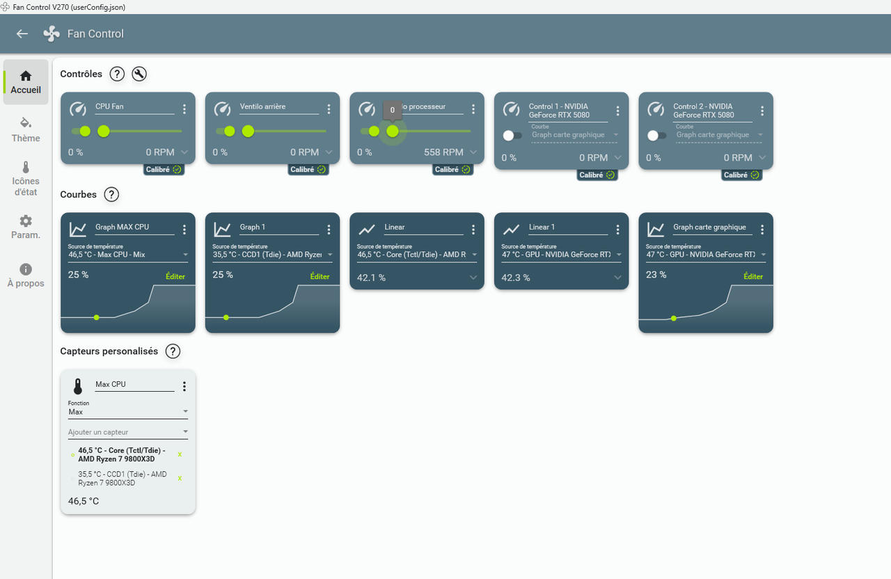

Merci pour tes indications, je t'envoie des captures d'écran tu me dis si c'est bon.
Par contre je comprends pas, pourquoi j'ai deux sources de températures différentes sur mon processeur?
Dois-je aussi prendre en compte la température de ma carte graphique et de carte mère? Je n'ai que le processeur qui est associé.
https://i.postimg.cc/bvgg7q2c/Captu [...] 224145.png
https://i.postimg.cc/LsDDcmgG/Captu [...] 230814.png
https://i.postimg.cc/8C442Tr8/Captu [...] 153233.png
C’est exactement pour ca que je préfère fancontrol ;)
Il y a plusieurs thermomètres embarqués dans ton processeur, dans l’idéal tu crées une source  de température virtuelle dans fancontrol, toujours en cliquant sur le plus mais dans la colonne de gauche il doit y avoir un truc comme « combiné », tu crées la carte, ça te fait une nouvelle catégorie tout en bas des cartes, tu la passes en type Max et tu lui donnes les 2 sondes de température du processeur. Ça te donnera toujours le pire des cas en ce qui concerne la température du cpu. Tu la nommes de manière à la retrouver facilement genre « Max CPU » et ensuite tu l’utilise comme source pour la courbe que tu viens de créer. Si c’est good tu peux balancer ça comme source du Control du CPU fan et l’activer
Tes courbes ont l’air bonne, tu pouvais en faire juste une mais c’est ok on l’utilisera pour les ventilateurs du boîtier la 2nde ;) essaye d’en renommer une en cpu control ou ce que tu veux que tu reconnaîtras facilement plus tard :)
Message édité par anyb0dy le 20-06-2026 à 22:22:48

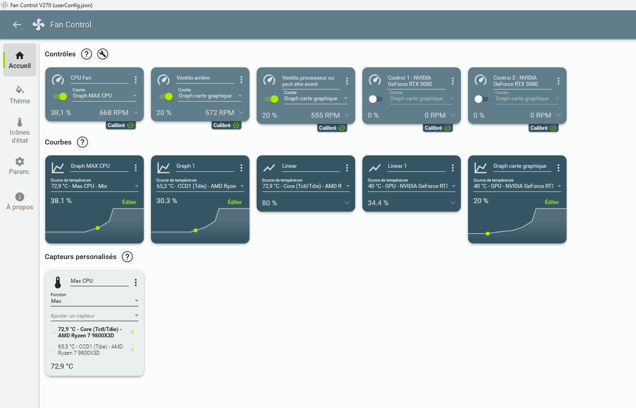

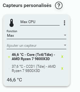

Ok comme ça, et ensuite la courbe que j'ai crée et mis en image précédente je la lie à MAX CPU?
Et que dois-je faire pour le ventilo arrière? je peux pas le lier à MAX CPU aussi?
https://i.postimg.cc/k5c5dpcq/Capture-d-ecran-2026-06-17-230814.png
n°11480831
anyb0dy
Posté le 20-06-2026 à 23:37:46  profilanswer
https://i.postimg.cc/k5c5dpcq/Captu [...] 230814.png
Exactement, le max cpu que tu viens de créer est la source de température pour la courbe cou que tu as créé tout à l’heure. Et cette courbe devient la source pour le ventilo du ventirad CPUFan1.
Pour le boîtier, je t’écris un pavé mais prends le step by step c’est pas plus compliqué que pour le CPU.
Pour les ventilateurs de boîtier, il faut faire la même chose mais en faisant un capteur personnalisé comme tu as fait pour le cpu mais cette fois pour la carte mère et le SSD* d’un côté et pour le GPU d’un autre. Ensuite retour aux courbes, tu en fais une qui prend en compte le max GPU et sur laquelle tu peux utiliser la même que pour le cpu mais avec une vitesse de 0% jusqu’à 50° et une autre qui prendra le max de la carte mère +ssd et tu balances ces 2 courbes dans une courbe custom qui prend le max des 2 précédentes. Et ça tu le balance en consigne des ventilateurs de boîtier sysfan 1 et sysfan3.
Et voilà c’est une bas de travail qu’on pourra affiner.
*Si tu ne trouves pas la température du SSD il faut que tu essayes de l’activer dans les paramètre de l’application un menu qui s’appelle qqchose comme « réglage des sources ».
Message édité par anyb0dy le 20-06-2026 à 23:45:43

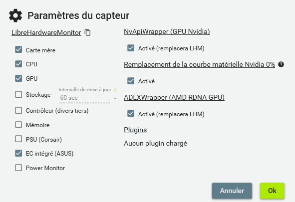

Pour ma carte graphique elle est à 52 degrés alors que je suis juste sur internet, tu as des courbes progressives de ventilation comme pour le processeur?
Ce menu pour mettre le SSD?
D'autres cases à cocher?
https://i.postimg.cc/rw6rg7sr/Capture-d-ecran-2026-06-17-230814.png
n°11480838
anyb0dy
Posté le 21-06-2026 à 00:44:02  profilanswer
Je te réponds dans la citation :
Oui, tu peux partir sur la même base que pour le processeur mais avec 0% jusqu’à 50° par exemple
Sinon il faudrait voir si elle ventilé beaucoup ou pas, sur la mienne j’ai pas touché la courbe elle me semble déjà optimisée, c’est vraiment les ventilateurs de boîtier qui peuvent faire du bruit pour rien, c’est d’ailleurs ce qu’on observe dans tes screens précédents.
Yes
Tu peux rajouter la mémoire éventuellement et décocher ce qui concerne Nvidia si tu as bien un GPU amd j’ai vérifié le début du topic, t’as un GPU Nvidia, donc au contraire conserver ce qui concerne Nvidia et virer le adlxwrapper pour les GPU amd tu peux également décocher ce qui concerne asus si tu n’as rien de chez eux.
https://i.postimg.cc/rw6rg7sr/Captu [...] 230814.png
Message édité par anyb0dy le 21-06-2026 à 12:10:12

Mais comme on en a parlé, je crois que j'ai des ventilos à l'avant, mais pourquoi ils ne marchent pas?
Sinon j'ai installé le plugin mais je vois pas trop de différences?
Pour les paramètres élargis de capteurs (mémoire, stockage), j'ai pris un screen et j'ai pas mal d'indicateurs, donc certains car je vois du 85 C° sans rien faire, c'est juste un détecteur et pas une vraie chaleur?

Salut Maexim,
Réponse en gras dans la quote :
maexim a écrit :
Merci pour vos indications.
Tu as des ventilos à l’avant qui doivent fonctionner, tu peux confirmer en regardant visuellement ?
Installer un plugin doit juste faire apparaître plus de données disponibles je crois.
Oui, tout ce qui va t’intéresser en température de ram c’est DIMM1 et DIMM3 les autres sont les limites autorisées par exemple. Tu le vois dans l’intitulé de chacune.
https://i.postimg.cc/8CVC1qjf/Captu [...] 224145.png
Message édité par anyb0dy le 21-06-2026 à 15:36:08

anyb0dy a écrit :
Salut Maexim,
Oui en fait les ventilos de l'avant marche, mes doigts peuvent le confirmer  :D
Mais le problème c'est que je ne le vois pas sur Fan Control, j'ai coupé les 3 ventilos et ils tourne toujours, tout comme celui du processeur cela étant dit (mais qui semble tourner moins vite quand il est à 0%).
https://i.postimg.cc/d0S212TG/Capture-d-ecran-2026-06-18-2153233.png
Posté le 21-06-2026 à 16:18:33  profilanswer
n°11480896
max022
Posté le 21-06-2026 à 16:19:47  profilanswer
Ben pour les températures acceptable :
https://www.techpowerup.com/review/ [...] io/33.html
Je suis par exemple très bien pour ma Nitro+, son ventilateur est à 0 comme indiqué
et je devrais être à 47 degrés selon techpowerup, je suis entre 33 degrés et 38 degrés en max.
Il faudrait regarder avec le modèle de la carte graphique pour voir :
https://www.techpowerup.com/review/ [...] on/41.html
Message édité par max022 le 21-06-2026 à 16:21:08
n°11480897
anyb0dy
Posté le 21-06-2026 à 16:39:31  profilanswer
https://i.postimg.cc/d0S212TG/Captu [...] 153233.png
Sur ton screen ça doit être le contrôle que tu as nommé  « ventilo processeur ». On voit qu’il tourne toujours sur au moment du screen
P.S. si tu veux les voir indépendamment, il faut que tu suives les cables et que tu les branches chacun sur la carte mère directement au lieu de les chaîner comme actuellement
Message édité par anyb0dy le 21-06-2026 à 16:41:32

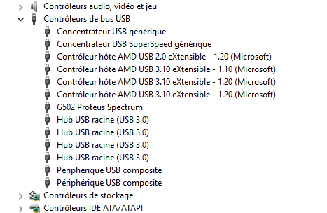

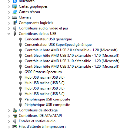

Concernant l'USB-C non détecté, vous avez une idée? J'ai connecté et déconnecté comme vous me l'avez indiqué.

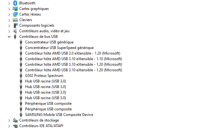

maexim a écrit :
Ok, merci beaucoup pour toutes ces indications.
Je vais voir ça demain je pense et revenir vers vous.
Une fois que tu es sûr de la connexion du câble usb sur la cm, je dirai mise à jour de tous drivers de la carte mère. Pas par Windows update mais sur le site du fabricant en particulier en ce qui concerne chipset et usb. Reboot autant de fois que nécessaire. Une fois fait, tu démarres,
tu prends un screen du gestionnaire de périphérique
Tu branches un appareil en usb type C qui réagit quand il est branché genre téléphone ou clé usb que tu auras testé préalablement sur une autre machine pour être sûr du comportement attendu
Tu valides la connection sur le périphérique et tu fais un screen du gestionnaire de périphérique et tu notes les symptômes et cote pc et cote périphérique
Bonus : tu trouves les éléments liés à la connection dans l’observateur d’événements et tu nous les partage avec les 2 screens précédents
Message édité par anyb0dy le 23-06-2026 à 11:33:57
Merci pour ton retour.
J'ai eu le même conseil de la part des équipes de Declic Info, et ils m'ont donné le lien direct pour installer les pilotes pour la carte mère.
Mais ça ne change rien, mes écouteurs qui marchent en USB-C sur mon ordi du travail ne marchent pas sur mon nouvel ordi.
Mon téléphone non plus, par contre quand je le branche sur le port USB ancien avec un adaptateur USB-C / USB ancien là ça marche.
Concernant les ventilos j'ai renommé, je pense que c'est bon? Rien à redire selon toi?
Voici les images.
https://i.postimg.cc/3NBt4VJ6/Capture-d-ecran-2026-06-17-224145.png
https://i.postimg.cc/L5TxYw6c/Capture-d-ecran-2026-06-18-2153233.png
n°11481142
max022
Posté le 25-06-2026 à 04:51:57  profilanswer
La 3ème nomination est surement fausse, le ventilateur processeur est de trop.
Après il faut vérifier pour être sure mais cpu fan veut dire ventirad cpu. (le 1er)
On a 2 ventirad cpu mais il y a des chances  qu'ils l'ont mis sur une seule prise (dédoublé), pour le coup
je ne vois rien de grave la dedans, les ventirad cpu travail ensemble de toute façon.
Je ne vois en tout cas pas le ventirad cpu être en 1er et en 3ème.
Message édité par max022 le 25-06-2026 à 04:53:24
Oui, c'est ce que anyb0dy m'a dit, donc je peux juste mettre "Ventilo avant"?
Pour "CPU Fan" par contre c'est le nom de base, j'y ai pas touché.

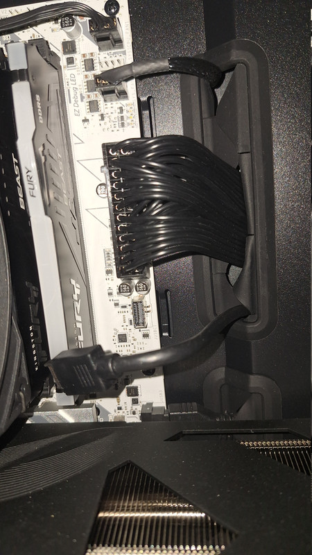

max022
Posté le 01-07-2026 à 09:18:27  profilanswer
https://postimg.cc/4Y9H9mnB
Ben j'avoue que je ne comprends rien à leur branchement.
On a déjà très peu de choses sur le JFP1 (me rassure pas...).
Le USB-C serait la ou ils ont mis plein de truc, à gauche du USB1 ?
Me rassure pas si c'est la...
n°11481714
alriad
ST Power, Makes it Possible
Posté le 01-07-2026 à 10:33:37  profilanswer
Pour moi l'usb C c'est la prise U5G_C6 qui se trouve en bas des supports ram à droite... C 'est une prise qu'on plug.. sans forcer..
Que la force soit avec Moi... (Attention avec votre sabre laser, vous pourriez vous blesser..)
n°11481726
max022
Posté le 01-07-2026 à 11:57:29  profilanswer
https://postimg.cc/wtYycgsP
Ce serait celle qui est à gauche sur l'image ?
Si c'est bien cela vérifier qu'elle soit bien enfoncé. (donne pas trop l'impression sur la photo)
n°11481733
anyb0dy
Posté le 01-07-2026 à 13:11:21  profilanswer
De mémoire c’est celle qui est sous le connecteur d’alimentation de la cm sur ta photo.

1) Tu peux essayer de brancher ton périphérique test sur le port USB Type C à l'arrière histoire de voir si le chipset fonctionne toujours sur le type C?
2) J'ai dit une connerie, désolé, sur un Fractal Design North le connecteur USB type C en façade n'est pas remplaçable facilement (officiellement). Ça ne change pas ma proposition d'utiliser un connecteur dédié à un autre boitier de la marque pour établi un diagnostic. 12€ pour un test et éviter de renvoyer un PC complet c'est pas cher payé à mon sens mais c'est pas moi qui paye.
3) T'as pas fait de screen du gestionnaire de périphériques avant-après branchement sur le port en façade non plus.
Et au risque d'enfoncer une port ouverte, les (dé)connections sur la CM se font pc éteint, alim débranchée.

Alors, pour tes trois points:
2: Si j'ai bien compris tu me dis que le câble coûte 12€, et après c'est pas trop dur de l'installer?
1 et 3: Alors bonne nouvelle, le port USB-C de l'arrière marche, et quand j'ai connecté mon smartphone une nouvelle entrée s'est ajouté sur la liste des périphériques. Malheureusement, elle à disparu à la déconnexion.
Sur le port avant, brancher et débrancher ne change rien, que ça soit sur mon téléphone, ordinateur, ou sur la liste des périphériques affichés.
https://i.postimg.cc/FR12hKLq/Avant-connexion-arriere.png https://i.postimg.cc/SsjwmKMw/Avant-connexion-avant.png

1-3) tu déconnecte le connecteur de la cm dont on a parlé en photo et tu vérifie que visuellement tout va bien, pas cramé, pas de pin tordue ou arrachée ou en court circuit avec sa voisine.
Face A- Face B je parle des connecteurs USB-C qui sont réversibles. Tu pourrais avoir des effets bizarres dans certains cas (ce ne serait pas normal pour autant) donc tester les 2 faces sur la façade du PC et les 2 faces sur ton tel ou peu importe ce que tu utilises pour tester.

2: Ah mais je croyais qu'il y avait le port USB-C sur le châssis, et ensuite un câble qui le connectait directement à la carte mère. J'ai mal vu ton modèle qui a en débouché un port USB-C.
1/3: Oui je comprends ce que tu dis, connecter successivement avec les deux bouts différents du câble USB-C, car avec mon ancien câble abimé ça ne marchait que d'un côté pour recharger mon téléphone. Mais le nouveau que j'ai acheté marche nickel des deux côtés donc le problème ne vient pas de là.
Sinon voici la photo après avoir déconnecté le câble USB-C de la carte mère (je l'ai rebranché aussitôt la photo prise, je n'ai pas regardé si ça a changé quelque chose dans le gestionnaire de périphériques):
https://i.postimg.cc/28bBXqzJ/20260702-010326.jpg

Sinon anyb0dy, avec la photo que je t'ai envoyé tu penses que ce n'est pas endommagé?
Merci  :)
