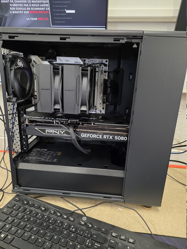

Bonjour,
Merci à tous pour vos réponses et conseils.
C'est vrai que ça peut être le type de ventilateur qui fait du bruit de base? J'ai installé un détecteur de bruit sur mon téléphone et ça me dit dans les 45DB environ mais je sais pas si c'est très fiable.
Voici la réponse du service client de Declic:
"Si le bruit provient du ventilateur arrière, vous pouvez vérifier qu’il n’y a pas de jeu au niveau de sa fixation au boîtier, car cela peut provoquer des vibrations et faire résonner le boîtier.
Si le ventilateur est bien fixé, vous pouvez aussi essayer de le desserrer très légèrement, car cela suffit parfois à limiter les vibrations.
N’hésitez pas également à appuyer légèrement sur le centre des pales afin de vérifier qu’elles sont bien en place. Il peut arriver qu’avec la vitesse de rotation ou le transport, un léger décalage apparaisse."
J'ai pas dévissé mais il me semble bien fixé, je sais pas si trop?

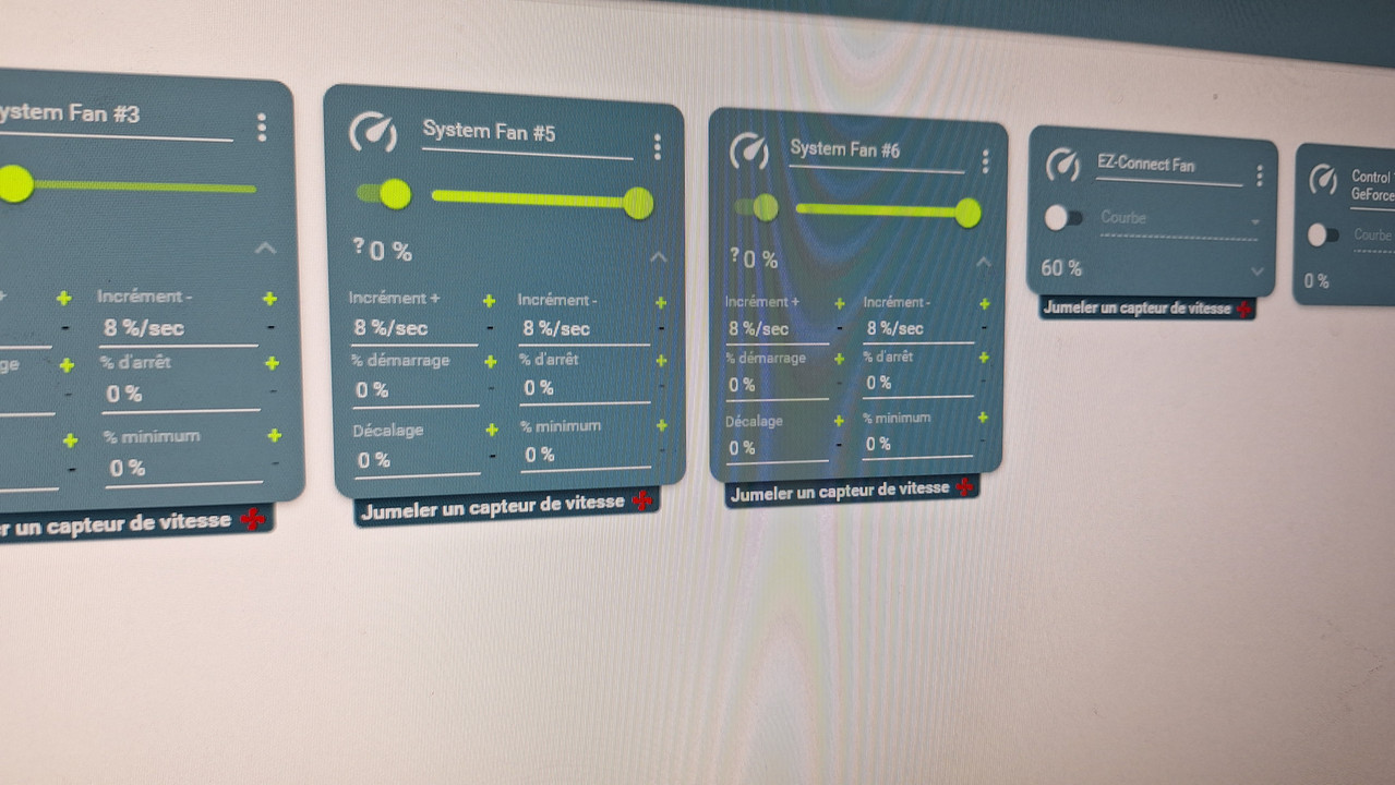

D'un autre côté, j'ai téléchargé, suivant vos conseils, Fan Control. J'ai pu à un moment quasiment arrêter les ventilos en mode manuel et là oui plus de bruit ou quasiment plus. Et après j'ai remis en mode automatique, j'espère que j'ai rien abimé.  :(
Voici un screen:
https://i.postimg.cc/d73nrjcH/20260613-154731.jpg
n°11480264
max022
Posté le 13-06-2026 à 17:45:32  profilanswer
Ben oui, c'est ca, moi aussi j'aurais peur de tout flinguer en réglant pas bien.
Donc c'est bien les ventirad le problème et pas le fait qu'il soit mal fixé. (c'était clairement le plus logique)
Après si ne souhaite pas changer les ventirad c'est quand même compliqué car il faut qu'il produise du bruit pour bien refroidir. (en burn)
Je ne comprends pas trop, il y a combien de ventirad boitier ?
Fan control en montre que 2. (j'en ai au moins 6 sur chaque PC et quasi inaudible, même en burn)
Message édité par max022 le 13-06-2026 à 17:46:54

maexim a écrit :
Bonjour,
Voici un screen:
Tu n'as rien endommagé, on est plus à l'époque des Athlon XP (et antérieurs) qui n'avaient aucune protection thermique intégrée. De nos jours les processeurs intègrent une floppée de capteur qui permettent à celui ci de ne pas souffrir à cause de la température, en réduisant sa fréquence / tension si nécessaire.
Bref faut peut être apprendre à faire une courbe de ventilation personnalisée ?
65° = ventilateur à 25/30%
75°= ventilateur à 40%
80° = ventilateur à 50%
85° = ventilateur à 60%
89° = 100%
Par exemple (pour un X3D et les % à affiner en fonction des ventilateurs).
Message édité par havoc_28 le 13-06-2026 à 18:23:20

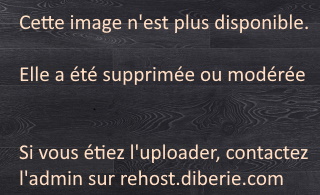

Posté le 13-06-2026 à 18:34:27  profilanswer
Tu ne risques pas grand chose à part une perte de performances même en ratant un réglage. Au pire tu auras du thermal throttling.
Je te mets ma config pour illustrer ci-dessous (cliquable).
https://rehost.diberie.com/Picture/Get/r/521189
Première catégorie "Controls" vitesse de tes ventilateurs en temps réel avec certains paramètres en-dessous. Si tu as laissé faire une calibration automatique complète, tu n'as pas à y toucher dans un premier temps.
2nde ligne "Curves", celle qui nous intéresse en relation avec la première : elle te permet de lier une température à un pourcentage de vitesse de rotation. Elle va te permettre de faire varier les vitesses des venitlateurs automatiquement en fonction de la température des composants.
3 ème catégorie "Custom sensors" permet de faire des calculs sur les capteurs réels avant de la balancer dans une courbe.
Sur mon PC, sur l'image la stratégie est la suivante :
Les ventilateurs GPU et le CPU sont pilotés par le BIOS pour le CPU et son programme interne pour le GPU, tu le vois à l'interrupteur sur OFF dans leurs cartes dans la section controls
Les ventilateurs de boitier sont tous pilotés par fancontrol suivant différents critères. Pour info j'ai un Fractal Design define R5 qui a 10 ans avec 2 ventilateurs d'origine Fractal Design en 140, j'imagine comme les tiens, et un Noctua additionnel en 140 récent.
Pour eux, la tambouille est la suivante : tu vois dans la ligne 'Controls' que chaque ventilateur activé est piloté par "Mix Flux" que tu trouves à la ligne "Curves" cette courbe prend le maximum (en % de vitesse) de la température de chaque composant accessible : GPU, CPU, NVMe (SSD), et carte mère.
Sachant que la température du CPU et de la carte mère sont elles calculées par les 2 "Custom Sensors" en prenant le maximum (en °C) de températures des sondes de la CM dans "MaxCM" d'une part et des sondes embarquées dans le CPU dans "MaxCPU" d'autre part.

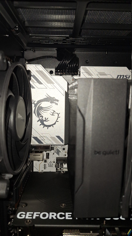

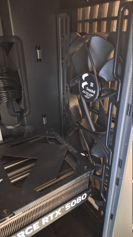

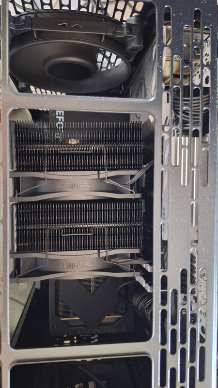

J'ai fait des expériences pour arrêter les ventilateurs via le programme.
Voici une photo pris du haut.
https://i.postimg.cc/LsXvGqRL/20260614-114753.jpg
Alors j'ai pu arrêter complètement "System Fan 1" qui correspond au ventilo arrière.
Cependant, je peux "arrêter" "Stytem Fan 2" et "System Fan 3" dans le sens ou il n'y a plus de bruit, mais ils continuent à tourner (en tout cas System Fan 3 car pour le 2 je ne peux pas voir son hélice).
Et c'est bien System Fan 3 qui fait du bruit, mais je ne sais pas c'est lequel car l'hélice bouge toujours sur le seul des deux que je peux voir sur mon processeur.
Enfin, le bruit s'atténue fortement quand je passe de 60% à 40, voir 50% de puissance sur ce dernier, mais apparait alors un petit bruit désagréable, je ne sais pas si vous l'entendez dans la vidéo.
Ici c'est la première avec le bruit normal:
https://streamable.com/2epaqw
Et la seconde, peut être celle ou j'ai réduit System Fan 3 mais on entend pas le petit bruit donc je vous parlait:
https://streamable.com/ns01am

Merci pour la photo,
Il y a un truc qu'il faudrait éclaircir, c'est que tu sembles avoir 5 ventilateurs dans ton PC plus ceux du GPU : 2 front en 140 d'origine Fractal Design, les 2 du ventirad Be Quiet et celui à l'arrière. Dans fancontrol on en voit 3. S'ils tournent tous, il y en a 2*2 qui doivent être chainés ou fanctontrol ne les voit pas tous. Il faut éclaircir la situation.
Tu peux ouvrir le panneau latéral et vérifier où chaque ventilateur est branché ?
Normalement tu dois avoir 6 connecteurs sur ta CM ( manuel de la Prime B850M-A Wifi, tu dois avoir une B850M-F Wifi, j'imagine qu'il n'y a pas de différence significative entre les 2) :
https://rehost.diberie.com/Picture/Get/r/521469
La doc de la CM indique que si tu as 2 ventilateurs sur le ventirad tu dois les connecter respectivement sur CPU_FAN et CPU_OPT MAIS la doc du ventirad indique que ses ventilateurs sont censés être sur un câble en Y donc probablement tous les 2 sur CPU_FAN tout en haut à travers ce câble en Y.
Vu ton screen de fancontrol et ta photo, tu dois avoir CHA_FAN1 tout à gauche qui est utilisé probablement pour ton ventilateur arrière.
D'après la doc du boitier, il doit aussi y avoir un hub pour les ventilateurs dans ton boitier pour connecter plusieurs ventilateurs sur une seule prise de la CM, possiblement il est utilisé pour tes 2 ventilateurs avant sur CHA_FAN3 tout en bas.
S'il y a un ventilateur dont tu fais varier la vitesse mais pour lequel tu ne vois pas de différence, j'imagine que c'est celui au centre du ventirad mais ça ne devrait pas être le cas. Tu peux carrément mettre sa vitesse à 0 et patienter quelques secondes, l'arrêt n'est jamais immédiat vue l'inertie.
Noctua documente des effets de résonance quand on utilise 2 ventilateurs identiques trop proches mais on en discutera une fois qu'on saura à quoi correspond chaque indication.

J'ai cette photo qu'ils m'ont envoyé pendant la commande, je pense que ça répond à ta question anyb0dy? Il n'y a que 3 ventilateurs?
https://i.postimg.cc/jd7jYM2L/6a213a3899672.jpg
n°11480338
havoc_28
Posté le 14-06-2026 à 22:59:30  profilanswer
Y a le(s) ventilateur(s) "front", le devant du boitier pour apporter de l'air frais, d'ailleurs on voit un des câbles ventilateur qui part vers l'avant du boitier vers le passe câble, juste au dessus du connecteur ATX 24 pour la carte mère.
Donc y a plus que 3 ventilateurs dans le boitier, 3 visibles sur la photo mais y en au moins un de plus en aspiration à l'avant du boitier, un fractal Epoch de base y a même 3 ventilateurs en frontal, après version OEM je ne sais pas si c'est exactement pareil.
Message édité par havoc_28 le 14-06-2026 à 23:02:34

Oui, vous avez complètement raison, il y a deux ventilateurs à l'avant.
Je ne comprends pas pourquoi ils n'étaient pas affichés sur Fan Control?
https://i.postimg.cc/nrXLfv2P/20260615-104443.jpg
n°11480384
anyb0dy
Posté le 15-06-2026 à 13:10:19  profilanswer
Tu peux confirmer le mlodèle de ta cartte mère stp ? Soit dans le BIOS ou les informations système, soit sur l'étiquette qui doit être collée dessus, entre le CPU et le port PCIe de la carte graphique.
Dans la config par défaut c'est une Asus prime, dans les messages tu indiques que tu as pris une upgrade pour une MSI B850 GAMING Wifi mais ta photo ne correspond pas exactement aux indications du manuel de la B850 GAMING Wifi.
https://rehost.diberie.com/Picture/Get/t/521682
Une fois que tu auras confirmé le modèle de ta CM, il faut que tu vérifies à quoi est branché chaque ventilateur sachant qu'il y a une probabilité que les 2 ventilateurs du ventirad CPU soient sur un doubleur / câble en Y et les 2 Fractal en façade idem. Il te faudra probablement retirer le second panneau latéral pour suivre.

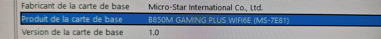

Posté le 15-06-2026 à 20:19:39  profilanswer
Alors, voici la version de ma carte mère:
https://i.postimg.cc/2SnYKjmD/20260615-191248.jpg
Merci pour la ref, c'est une B850M GAMING PLUS WIFI6E, plus haut dans la gamme que ce que tu as indiqué en première page :)
Peux-tu vérifier tous les connecteurs colorés sur l'image sur ta carte mère et nous dire lesquels sont utilisés ?
https://rehost.diberie.com/Picture/Get/t/521838(cliquable, rehost 3 jours).

Concernant les deux autres ventilos à l'avant, j'ai essayé de les faire marcher manuellement avec Fan Control mais ça bug:
https://i.postimg.cc/ryvFnPWd/20260615-192251.jpg
Comment ça essayé de les faire marcher avec fan control ? Ils ne tournent pas ou tu n'arrive pas à faire varier leur vitesse avec fancontrol ? tu arrives à les arrêter ?
Ils sont probablement sur un doubleur et c'est pour ça qu'il faut savoir qui est branché où ;)
Si tu as des connecteurs sans ventilateur connecté c'est normal d'avoir le mention "Pair Speed Sensor avec l'icone rouge" sous leur carte dans "Controls".
Pour info ma config en affichant tout :
https://rehost.diberie.com/Picture/Get/t/521857(cliquable, rehost 3 jours).
Par contre le system Fan 3 était indiqué comme fonctionnel avant, si tu as modifié des choses tu as meilleur temps de le laisser se réorganiser tout seul en cliquant sur l’icône de clé plate à côté du titre "Controls" et ensuite "Assisted Setup..." sur la première ligne.

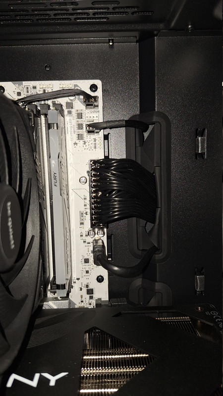

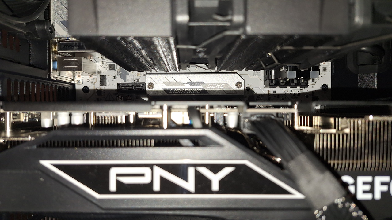

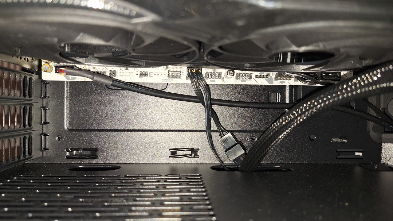

Pour les ventilos qui ne marchent pas, tu vois pour System Fan 5 et 6, il y a 0% et à coté un point d'interrogation, à gauche du 0%, c'est ce qui me semble montrer que ça marche pas. Quand j'essaye de l'activer manuellement, ça monte progressivement (sans que je le vois bouger dans le boitier) et ensuite ça retombe à zéro avec ce point d'interrogation.
Pour les connectiques sur la carte mère, voici les photos, j'en ai pris en haut à gauche, en haut à droite, au milieu et en bas:
https://i.postimg.cc/5t6BJt9x/20260615-225947.jpg https://i.postimg.cc/52PBDzJY/20260615-230049.jpg https://i.postimg.cc/K89PCTb1/20260615-230111.jpg https://i.postimg.cc/htCLNmnW/20260615-230119.jpg
J'aimerai revenir sur les symptômes que tu observes. Les ventilateurs qui tournent tu entends trop le flux d'air et si tu les arrêtes (0rpm) alors il y a un bruit genre grésillement / vibration qui apparait ? J'ai bien compris ?
Ton problème n'est pas le bruit d'air / ventilation mais le grésillement ?
Merci pour les photos, c'est propre.
La bonne nouvelle c'est qu'il n'y avait pas de problème avec ta configuration initiale de fan control, c'est normal que tu ne voies que CPU1, SYSFAN1 et SYSFAN3, ce sont les seuls ports utilisés sur ta CM.
Je vois un doubleur sur SYSFAN3 en bas et j'imagine que sysfan 1 est sur le hub du boitier. par contre il y a une zone d'ombre, c'es où est branché le ventilateur arrière ? Tu peux suivre son fil et confirmer stp ? Tu vas devoir ouvrir l'autre côté du PC, pour suivre le câble. J'imagine qu'il va au hub qui est sur sysfan1 mais j'aimerai être sûr de rien rater.
Donc ce que tu vois dans Fancontrol est normal. Laisse le se reconfigurer tout seul et juste pour valider fais un screen en ayant tout affiché menu en haut à droite :
https://rehost.diberie.com/Picture/Get/r/521921
Une fois fait tu peux le remettre comme d'origine ou comme tu préfères :
https://rehost.diberie.com/Picture/Get/r/521922
Fais un screen en mode normal quand tu n'entends pas de bruit et ensuite fais un screen quand tu as arrêté les ventilateurs et que tu entends le bruit.
