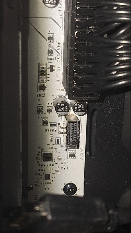

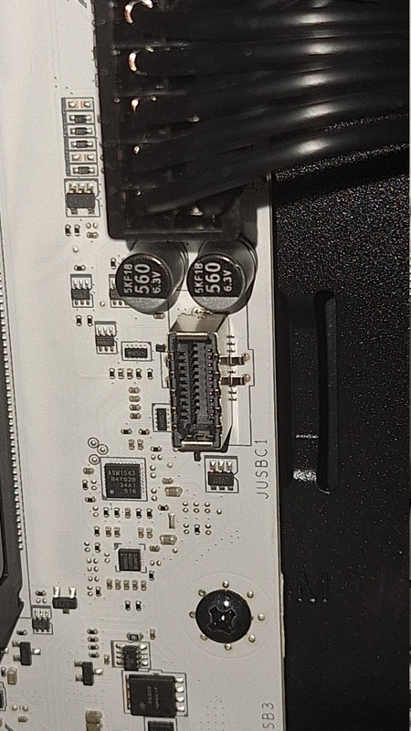

Sinon anyb0dy, avec la photo que je t'ai envoyé tu penses que ce n'est pas endommagé?
Merci  :)
Merci  :)
Le côté gauche du connecteur de la cm m’a l’air ok à droite j’arrive pas à voir. Et le connecteur du câble ?
N’oublie pas que ça reste de la visualisation de photo c’est pas du 100%.

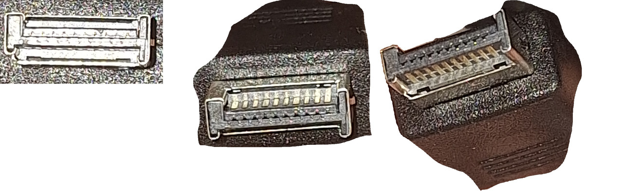

Oui tkt je comprends, j'ai repris des photos et j'ai groupé en une seule trois faces du câble pour que ça ne prenne pas trop de place dans ma réponse.
Voici trois images:
https://i.postimg.cc/pLyFKBC2/connexion-usb-c.jpg
https://i.postimg.cc/L8h1jVDJ/20260702-233825.jpg
https://i.postimg.cc/Gm9yvjK8/20260702-233953.jpg

anyb0dy
Posté le 03-07-2026 à 00:03:37  profilanswer
Voici trois images:
Elles sont superbes ces photos ! Ça me parait ok. Si tu branches ça correctement ça devrait fonctionner ou alors ça vient d’ailleurs.
Ok, merci pour ton retour.
Donc le problème ne semble venir ni de la carte mère ni de l’extrémité du câble USB-C.
Ca serait sur son autre extrémité?  :??:
Vus les résultats des tests, soit c'est la CM : le lien entre le port et le chipset, soit c'est le lien entre le Type C femelle en façade et la CM. Avec les éléments à disposition je ne sais pas trancher. Je réitère la proposition de tester avec un type C CM -> type C femelle pour voir si le pb vient du boitier ou de la CM mais dans tous les cas, ce sera à gérer avec Declic.
