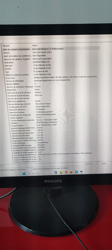

Merci pour les réponses
https://i.postimg.cc/C5Rcfw5F/IMG-20250916-175455.jpg
J'ai testé l'alimentation avec le test du trombone, le ventilateur de l'alimentation fonctionne. J'ai également branché le disque dur dessus, ce dernier était bien alimenté.
Description de la configuration du PC en haut, ce dernier a une dizaine d'années.

Oki.
Un PC OEM donc Dell/Medion/HP etc, d'il y a >10 ans
Tester l'alim avec un trombone ou un ventilateur/HDD etc n'a aucune valeur en soi : l'alim peut passer ces tests et être défectueuse.
Tu as changé la pile du BIOS pour une neuve donc?
=> ça peut être l'alim, la carte-mère, plus rarement le CPU. (ou une pile defectueuse peut faire ça, si pas changée)

n°11448571
Joueurdu90​170
Posté le 28-09-2025 à 22:07:50  profilanswer
LDC ATX 500W l'alimentation
D'accord je comprends, la pile je l'ai juste enlevée puis remise.
Je vais essayé de la changer pour voir.

Posté le 28-09-2025 à 22:38:48  profilanswer
OK, c'est un PC monté donc, (le "to be filled by OEM" m'a trompé, peu importe)
=> (PC débranché) , retire la carte graphique (qui n'a pas l'air d'etre un truc de fou) et branche ton écran directement sur la carte-mere, ton processeur a une puce intégrée. Ca éliminera un élément.
alim correcte, elle a son âge = coupable ou pas, à part avec un test croisé/autre alim, impossible de le savoir.
Message édité par zonka le 28-09-2025 à 22:39:26
