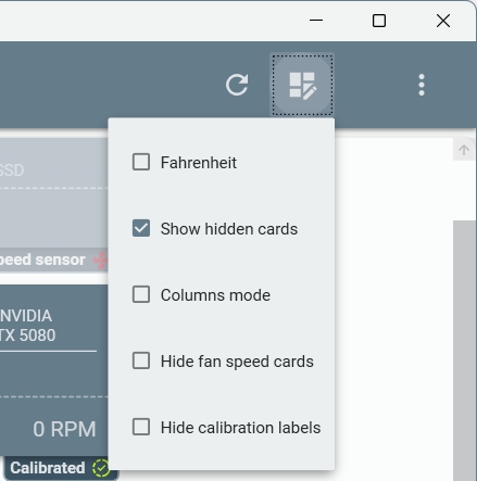

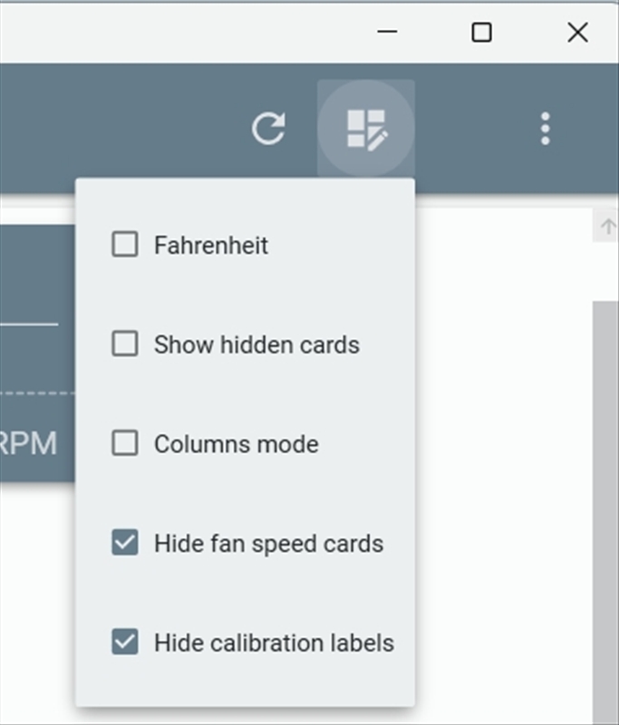

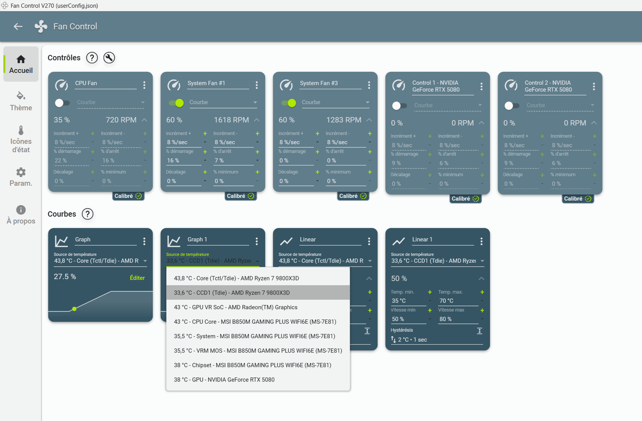

anyb0dy a écrit :

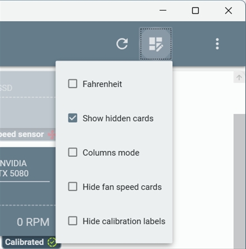

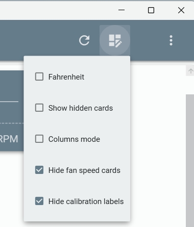

J'aimerai revenir sur les symptômes que tu observes. Les ventilateurs qui tournent tu entends trop le flux d'air et si tu les arrêtes (0rpm) alors il y a un bruit genre grésillement / vibration qui apparait ? J'ai bien compris ?
Ton problème n'est pas le bruit d'air / ventilation mais le grésillement ?
Merci pour les photos, c'est propre.
La bonne nouvelle c'est qu'il n'y avait pas de problème avec ta configuration initiale de fan control, c'est normal que tu ne voies que CPU1, SYSFAN1 et SYSFAN3, ce sont les seuls ports utilisés sur ta CM.
Je vois un doubleur sur SYSFAN3 en bas et j'imagine que sysfan 1 est sur le hub du boitier. par contre il y a une zone d'ombre, c'es où est branché le ventilateur arrière ? Tu peux suivre son fil et confirmer stp ? Tu vas devoir ouvrir l'autre côté du PC, pour suivre le câble. J'imagine qu'il va au hub qui est sur sysfan1 mais j'aimerai être sûr de rien rater.
Donc ce que tu vois dans Fancontrol est normal. Laisse le se reconfigurer tout seul et juste pour valider fais un screen en ayant tout affiché menu en haut à droite :
https://rehost.diberie.com/Picture/Get/r/521921
Une fois fait tu peux le remettre comme d'origine ou comme tu préfères :
https://rehost.diberie.com/Picture/Get/r/521922
Fais un screen en mode normal quand tu n'entends pas de bruit et ensuite fais un screen quand tu as arrêté les ventilateurs et que tu entends le bruit.
Oui le problème c'est d'un côté le ventilos qui font trop de bruit sur le 60% de base (surtout celui du processeur, celui à l'arrière moins).
Et une fois que je les coupe il y avait un bruit étrange que je t'ai mis dans la vidéo.
Mais bizarrement, cette fois, il me semble que le bruit étrange à disparu, peut être que le j'ai bougé quelque chose quand j'ai soulevé mon unité centrale pour la déplacer et la brancher? (je suis encore sur mon ancien ordinateur)

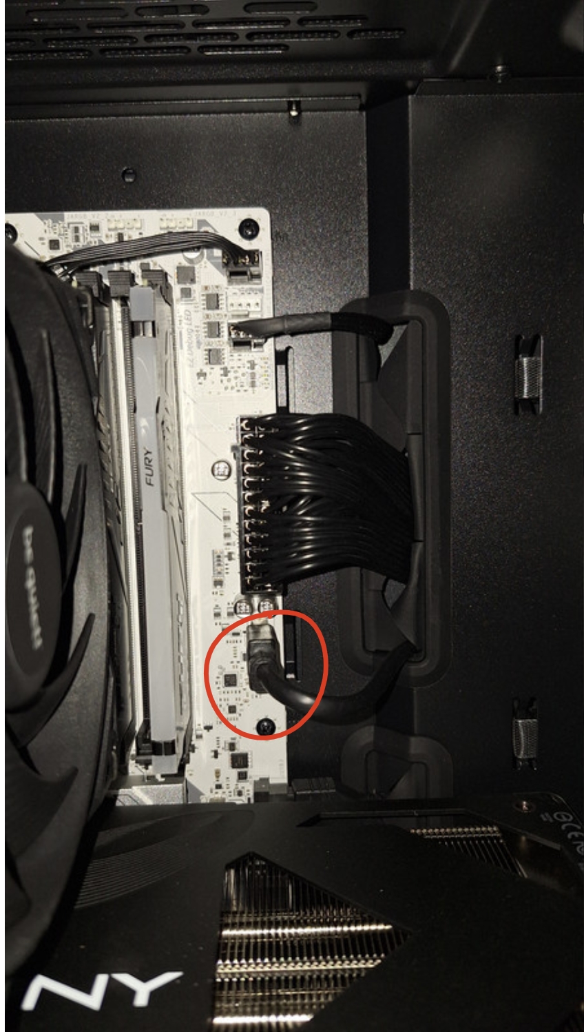

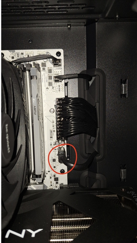

Voici les photos de l'autre côté du boitier:
https://i.postimg.cc/14FkFtt9/20260616-202053.jpg
https://i.postimg.cc/V0X2P7T5/20260616-202059.jpg

anyb0dy
Posté le 16-06-2026 à 21:26:00  profilanswer
maexim a écrit :
Je ne comprends pas, c'est quoi un dédoubleur fan?
C’est un câble / appareil qui te permet de connecter plusieurs ventilateurs sur une seule prise ventilateur de ta carte mère. Il y en a un monté d’usine dans tone boîtier normalement et un câble en Y fourni avec le ventirad vu qu’il a 2 ventilateurs.

Posté le 17-06-2026 à 00:25:15  profilanswer
Donc de ce qu'on observe : SysFan 1 c'est le ventilateur arrière seulement, le 120 que tu as fait rajouter avec le ventirad.
On peut faire l'hypothèse que CPU c'est les 2 du ventirad CPU avec un doubleur et Sysfan 3 ce sont les 2 en front les 2* 140 d'origine Fractal.
Et comme le fait remarquer miksair il y a la possibilité que le ventilateur bruyant soit celui de l'alim même s'il ne devrait pas accélérer quand tu coupes les autres.
Tu peux essayer de toucher les éléments structurels du PC quand il fait du bruit au cas où ce serait une tôle qui vibre ou l'alim et si c'est pas ça, toucher l'armature des ventilateurs.
Quand tu as refait la config fancontrol on regarde pour te faire des courbes appropriées au moins qu'il ne fasse pas un bruit de ventilation en idle.

anyb0dy
Posté le 17-06-2026 à 19:11:09  profilanswer
maexim a écrit :
Merci, mais comment je fais cette config? J'enregistre des valeurs que je souhaite garder pour le ventilo? Mettre un % en fonction de la température?
Déjà il faut qu’il soit configuré, tu l’as laissé se configurer ?
anyb0dy a écrit :
Par contre le system Fan 3 était indiqué comme fonctionnel avant, si tu as modifié des choses tu as meilleur temps de le laisser se réorganiser tout seul en cliquant sur l’icône de clé plate à côté du titre "Controls" et ensuite "Assisted Setup..." sur la première ligne.
Une fois que c’est fait, tu peux faire un screen en affichant tout stp ?
Message édité par anyb0dy le 17-06-2026 à 19:14:31

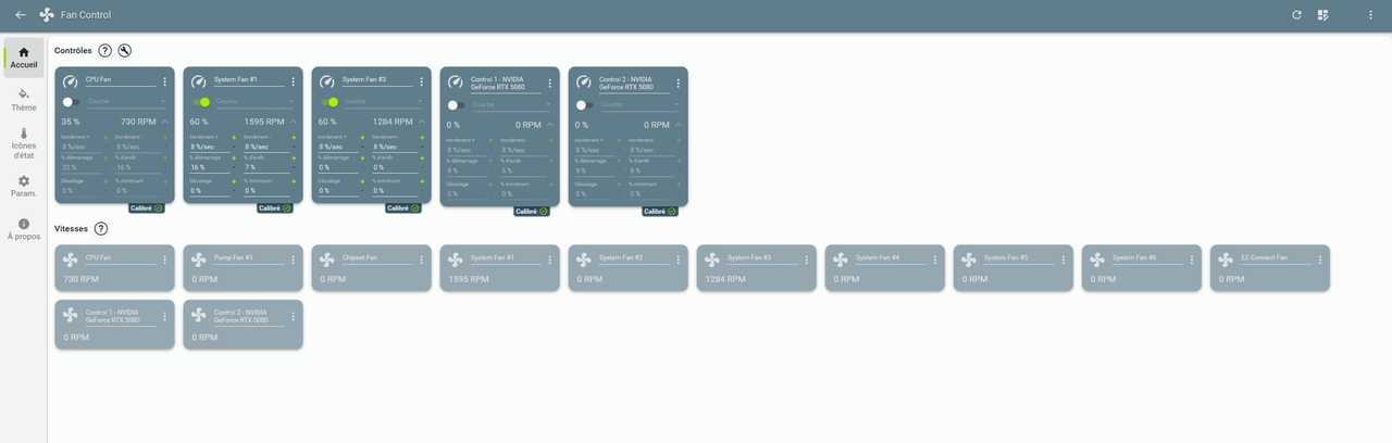

Peut être que je ne comprends pas mais la configuration ce n'est pas ce qui s'est passé la première fois que j'ai utilisé Fan Control?
n°11480637
anyb0dy
Posté le 17-06-2026 à 19:15:29  profilanswer

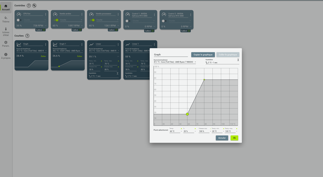

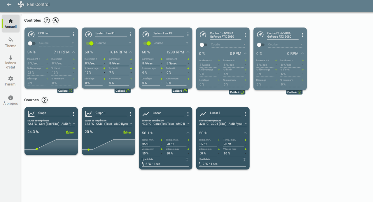

Si, mais si tu l’as modifiée depuis on ne peut pas savoir où on en est. Tu disais il y a 2-3 jours que ça bugait.
Si tu ne veux pas lancer une configuration fais déjà un screen avec tout affiché qu’on sache où on en est.
Ensuite on fera la courbe de ventilation = « à telle température je veux telle vitesse de rotation ».
Message édité par anyb0dy le 17-06-2026 à 19:17:16

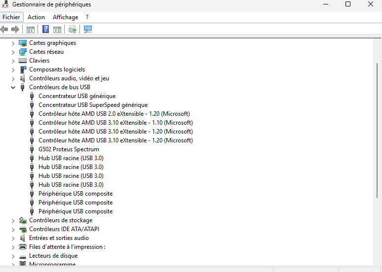

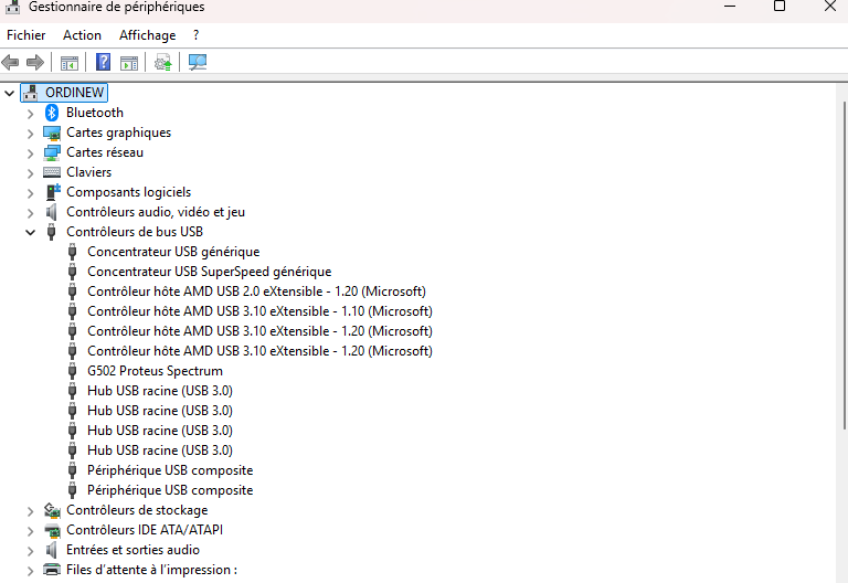

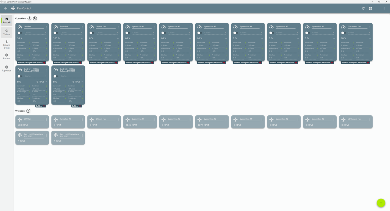

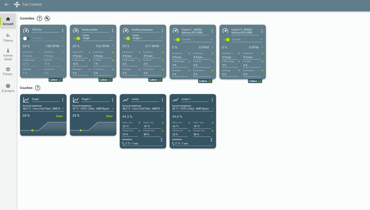

J'ai ce bruit étrange là qui est arrivé, quand tout les ventilos sont éteins on l'entends mieux.
https://streamable.com/7f84gz
Et mon port USB - C marche pas  :(
Voici la capture d'écran:
https://i.postimg.cc/zBDQqyDy/Capture-d-ecran-2026-06-17-213117.png
n°11480653

Pour le Type-C ça mérite presque de partir en garantie mais en première intention, 2 points de contrôle :
-vérifier dans le gestionnaire de périphériques qu'il est bien vu et que le driver est bien installé si tout a l'air correct, tu peux prendre un screen au repos et un screen en ayant branché un périphérique dessus genre ton tel juste pour voir. D'ailleurs, si tu branches quelque chose dessus tu as une réaction genre charge (et du PC et du périphérique) ou rien du tout ?
-vérifier qu'il est correctement branché c'est ce connecteur, attention à ne rien casser.

On voit que ton PC est bruyant tes ventilos tournent à 1600rpm, c'est forcément bruyant à ces vitesses même chez Bequiet. Que faisait ton PC quand il tu as pris le screen ?
Si tu veux le faire se configurer automatiquement, ce que je te recommande, tu cliques sur la clé à côté de Controls et la première option tu choisis la seconde option, "Assisted setup". Si tu veux t'embêter à moitié tu choisis la seconde option "pair controls and speed automatically" Si tu veux le faire manuellement, il doit falloir cliquer sur le menu "..." de chaque carte "Controls" et choisir "pair sensors manually" et ensuite faire correspondre chacun par son nom -> CPU avec CPU, etc. dans un premier temps ça doit suffire. Normalement tu en as 3 à faire CPU Fan , System fan #1 et System fan #3. Après il y a l'étape de calibration même si tu peux la sauter. En soi je te recommande à nouveau de le laisser faire tout seul avec le premier menu "Assisted setup". Pour info, il va arrêter les ventilateurs et les lancer les uns après les autres, c'est normal pas de panique. tu attends simplement qu'il ait fini, ça prend quelques minutes.
Une fois que c'est fait tu peux cliquer sur le bouton "+" en bas à droite et ajouter 3 courbes de type "Graph" ou "Linear".

Tous les screens que j'ai pris sur Fan control j'étais sur mon bureau ou avec internet avec cette page de forum ouverte. A savoir que quand j'ai joué à des jeux gourmands ça ne change rien au niveau du ventilo, il garde le même bruit.

C'est bien cette étape mais vu ton screen soit elle a raté soit le résultat n'a pas été sauvegardé. Comme je te l'ai détaillé, soit tu laisse le système faire automatiquement soit tu dois faire l'appairage manuellement.
C'est 1 clic automatiquement et 12 clics et 3 minutes manuellement. Après la calibration détaillée on verra plus tard.

https://streamable.com/za0k6m
Et voici la photo de mes périphériques:
https://i.postimg.cc/HLh0RnNJ/Capture-d-ecran-2026-06-17-224145.png
https://i.postimg.cc/HLh0RnNJ/Captu [...] 224145.png
A première vue pas de souci de ce côté, la meme chose une fois que t’as connecté un périphérique sur le port juste pour voir ce que ca dit et on avise ensuite.

J'ai débranché et rebranché le cable que tu m'as montré sur la photon, et maintenant j'ai un périphérique de moins (-1 périphérique USB composite) :fou:
Voici la photo de mes périphériques et de Fan Control:
https://i.postimg.cc/7YzxTR4N/Capture-d-ecran-2026-06-17-224145.png https://i.postimg.cc/L4w95pcy/Capture-d-ecran-2026-06-17-230814.png
On regarde demain, ça reviendra possiblement au prochain reboot.

Une fois que t'en as créé une, fais un screen du menbu déroulant "Temperature Source" de sa carte qu'on voit ce qui est à disposition comme capteur.
Et juste à des fins de lisibilité tu peux cocher à nouveau l'option "hide fan speed cards"

Peut être un autre soucis, mon câble Display de mon écran ne semble pas marcher sur les trois ports display de ma carte graphique alors qu'il marche sur ma 980ti, est ce un problème de génération de câble?
Sinon voici la photo de Fan Control:
https://i.postimg.cc/yNYNSx5j/Capture-d-ecran-2026-06-18-2153233.png

Tu peux faire un screen du menu déroulant «source » des courbes dans fancontrol stp ? De l’une d’elle ça devrait suffire pour voir.
n°11480721
A vrai dire je ne l'ai pas encore mentionné car leur réponse était sur un message plus ancien.
J'aurais aimé leur répondre sur le tout, que ce soit le problème de ventilo et de USB-C en même temps si tu peux m'aider pour la réponse que je dois leur donner si on arrive pas à régler le problème.
Pour le Display Port, ça semble marcher finalement.
Voici le screen:
https://i.postimg.cc/bJdNmvQ5/Capture-d-ecran-2026-06-18-2153233.png

Pour le processeur, tu crées un capteur virtuel et tu utilises la fonction « max  » que tu mets comme source d’un de tes graphs et tu utilises les valeurs données par havoc en page 2 du thread je crois, bouge pas je vérifie et j’édite .
havoc_28 a écrit :
65° = ventilateur à 25/30%
75°= ventilateur à 40%
80° = ventilateur à 50%
85° = ventilateur à 60%
89° = 100%
Par exemple (pour un X3D et les % à affiner en fonction des ventilateurs).
Message édité par anyb0dy le 19-06-2026 à 01:11:49
Comme ça?
https://i.postimg.cc/q77x9HBT/Capture-d-ecran-2026-06-17-230814.png https://i.postimg.cc/d00jzcQv/Capture-d-ecran-2026-06-18-2153233.png

Je vous remercie pour votre retour. Concernant le port USB C, il n’y a normalement aucun câble à ajouter de votre côté. Celui-ci est déjà relié à la carte mère lors du montage.
Il est toutefois possible que le câble ait légèrement bougé pendant le transport, ou au moment du retrait du papier de calage à l’intérieur de la machine. Le connecteur USB C interne peut parfois être assez sensible s’il n’est pas parfaitement enfoncé.
Je vous ai entouré en rouge, sur la photo jointe, la prise à vérifier.
Mais j'ai bien débranché et rebranché mais ça ne change rien, je sais pas trop quoi faire.

T’es au bon endroit, bon menu bon type de courbe. Il faut que tu ajoutes des points (simplement en cliquant sur le graphique)
sur la courbe aux valeurs  indiquees par havoc.
Tu as la vitesse des ventilateurs en ordonnée, sur l’axe vertical à gauche et la température en abscisse, sur l’axe horizontal. Vu que t’es sur le ventilateur cpu, je préfère ne jamais l’arrêter donc garder la ligne horizontale jusqu’à 65° = ventilateur à 25/30%
Ensuite tu mets un point à 75° mais à 40% et ainsi de suite comme indiqué

Merci pour tes indications, je t'envoie des captures d'écran tu me dis si c'est bon.
Par contre je comprends pas, pourquoi j'ai deux sources de températures différentes sur mon processeur?
Dois-je aussi prendre en compte la température de ma carte graphique et de carte mère? Je n'ai que le processeur qui est associé.
https://i.postimg.cc/bvgg7q2c/Capture-d-ecran-2026-06-17-224145.png
https://i.postimg.cc/LsDDcmgG/Capture-d-ecran-2026-06-17-230814.png
https://i.postimg.cc/8C442Tr8/Capture-d-ecran-2026-06-18-2153233.png
n°11480826
anyb0dy
Posté le 20-06-2026 à 22:21:19  profilanswer
https://i.postimg.cc/bvgg7q2c/Captu [...] 224145.png
https://i.postimg.cc/LsDDcmgG/Captu [...] 230814.png
https://i.postimg.cc/8C442Tr8/Captu [...] 153233.png
C’est exactement pour ca que je préfère fancontrol ;)
Il y a plusieurs thermomètres embarqués dans ton processeur, dans l’idéal tu crées une source  de température virtuelle dans fancontrol, toujours en cliquant sur le plus mais dans la colonne de gauche il doit y avoir un truc comme « combiné », tu crées la carte, ça te fait une nouvelle catégorie tout en bas des cartes, tu la passes en type Max et tu lui donnes les 2 sondes de température du processeur. Ça te donnera toujours le pire des cas en ce qui concerne la température du cpu. Tu la nommes de manière à la retrouver facilement genre « Max CPU » et ensuite tu l’utilise comme source pour la courbe que tu viens de créer. Si c’est good tu peux balancer ça comme source du Control du CPU fan et l’activer
Tes courbes ont l’air bonne, tu pouvais en faire juste une mais c’est ok on l’utilisera pour les ventilateurs du boîtier la 2nde ;) essaye d’en renommer une en cpu control ou ce que tu veux que tu reconnaîtras facilement plus tard :)
