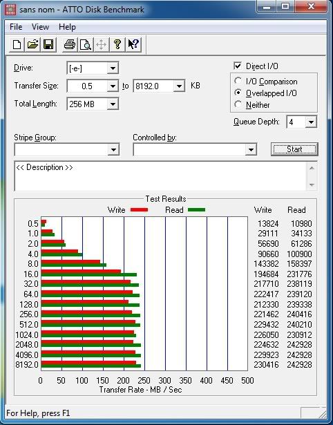

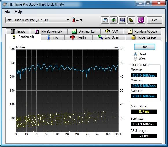

avec 2x7200.12
http://i481.photobucket.com/albums/rr179/0liveO1/rig/raid0_P1_HDTUNE.jpg
partition 0 - système :
http://i481.photobucket.com/albums/rr179/0liveO1/rig/raid0_P1_ATTO.jpg
partition 1 - jeux, etc. :
http://i481.photobucket.com/albums/rr179/0liveO1/rig/raid0_P2_ATTO.jpg
:o :o :o
par contre, j'aurais cru que la partition système en début de disque aurait de meilleurs perfs [:gratgrat]

Posté le 16-12-2009 à 10:02:16  profilanswer
flashub a écrit :
Bonjour,
moi aussi je m'essaye au raid avec 3 x DD seageate 7200.12 1TO voilà ce que j'ai fait :
http://gofr.free.fr/raid/dos-01-mini.JPG
http://gofr.free.fr/raid/dos-01.JPG
http://gofr.free.fr/raid/dos-02-mini.JPG
http://gofr.free.fr/raid/dos-02.JPG
http://gofr.free.fr/raid/dos-03-mini.JPG
http://gofr.free.fr/raid/dos-03.JPG
http://gofr.free.fr/raid/dos-04-mini.JPG
http://gofr.free.fr/raid/dos-04.JPG
http://gofr.free.fr/raid/dos-06-mini.JPG
http://gofr.free.fr/raid/dos-06.JPG
http://gofr.free.fr/raid/win-06-Ge [...] s-mini.JPG
http://gofr.free.fr/raid/win-06-Ge [...] isques.JPG
http://gofr.free.fr/raid/win-10-HD [...] B-mini.JPG
http://gofr.free.fr/raid/win-10-HD [...] 1200GB.JPG
http://gofr.free.fr/raid/win-11-HD [...] B-mini.JPG
http://gofr.free.fr/raid/win-11-HD [...] 1200GB.JPG
déjà les résultats vous semblent-ils cohérent. Je précise que le system d'exploitation se trouve sur un simple seageate 7200.10 160go.
par exemple 4.6% de cpu je vois pas trop pourquoi il utilise autant de cpu. Est-ce normal ?
autre question  je pense pouvoir prendre plus d'espace pour le raid 0 là j'ai fait 400GB par disque x3 = 1200GB mais je pense pouvoir aller jusqu'à 500GB x3=1500GB ?
ensuite je constate ici :
http://gofr.free.fr/raid/SeaTools-01-mini.JPG
http://gofr.free.fr/raid/SeaTools-01.JPG
que la révision de mon disque le plus ancien est CC35 alors que les deux autres neufs : CC37 peut-il y avoir une incidence sur les performances ?
Est-ce que ce raid 0 + raid 5 diminue les performances ? je devrait être à 350mo/s pour le raid 0 non ?
note pour le raid 0 : j'ai mis 128KB de strip block car cette partie est dédié au traitement vidéo, de lourd fichier qui nécessitent au minimum 200mo/s
C'est Coherent. 5% d'occupation c'est pour la parité du Raid5.
Par contre avec 3 disques tu fais du Raid 5 ET du Raid0 ? ca va etre une catastrophe pour les perfs.
Par contre c'est cohérent au niveau de l'espace disque.
(3-1)*600 = 1,2 To en Raid5
3*400 = 1,2 To en Raid0
