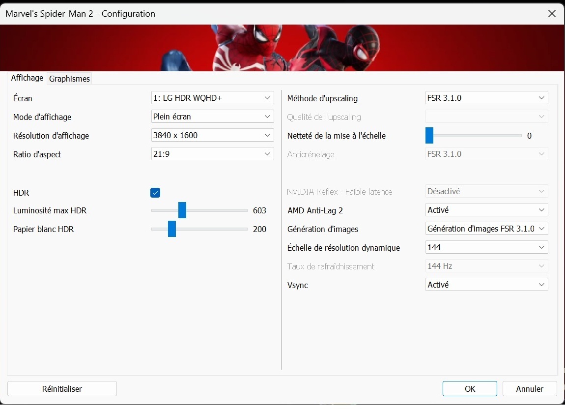

Quand un jeu est bien opti on s'en sort très bien TAF ,j'ai dû loupé un truc pour le 1% low :

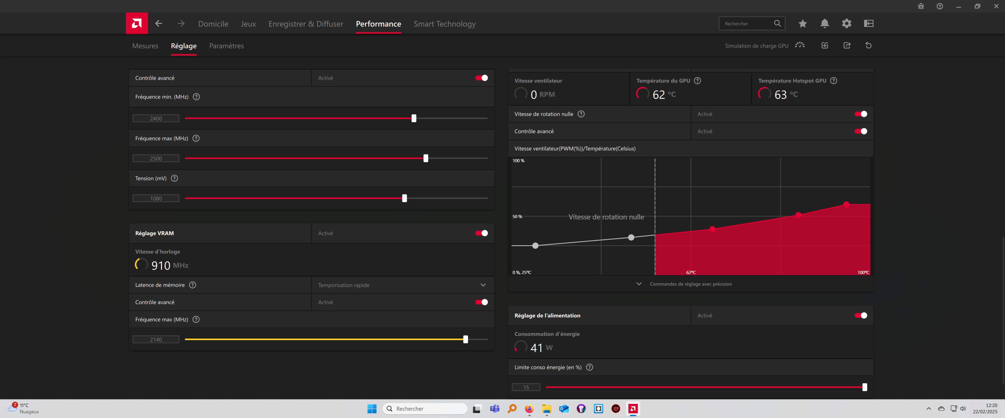

Profil AMD Adrenaline:

Options pour Ecran 38 Pouces:
https://zupimages.net/up/25/08/91bs.jpg

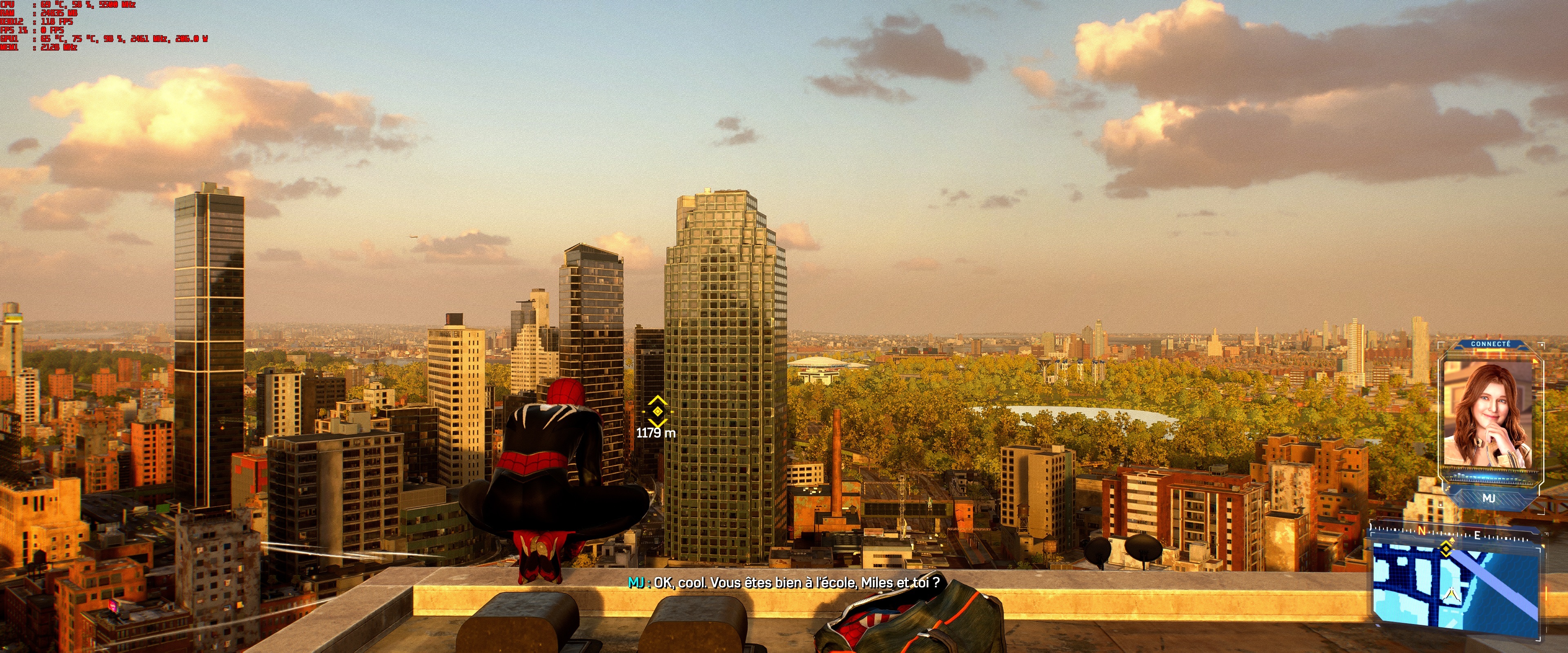

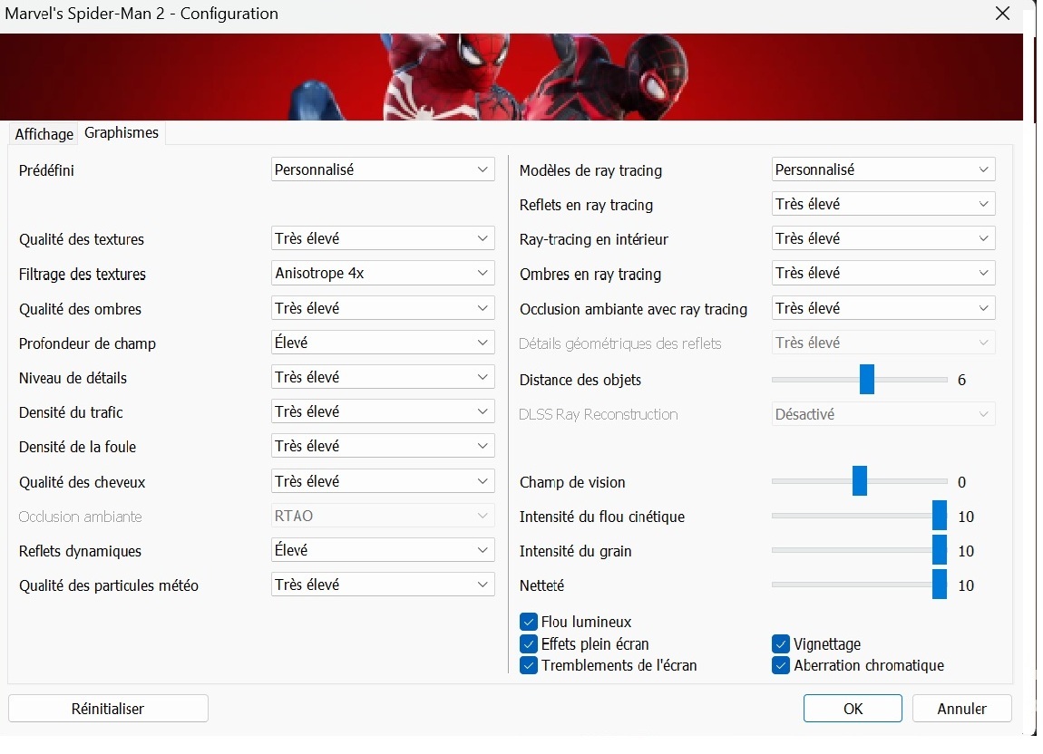

Options du jeu :
https://zupimages.net/up/25/08/txw6.jpg

n°11408891
darky_mtp1
Posté le 23-02-2025 à 09:28:10  profilanswer
Il faut faire la mesure pendant une phase de jeu.

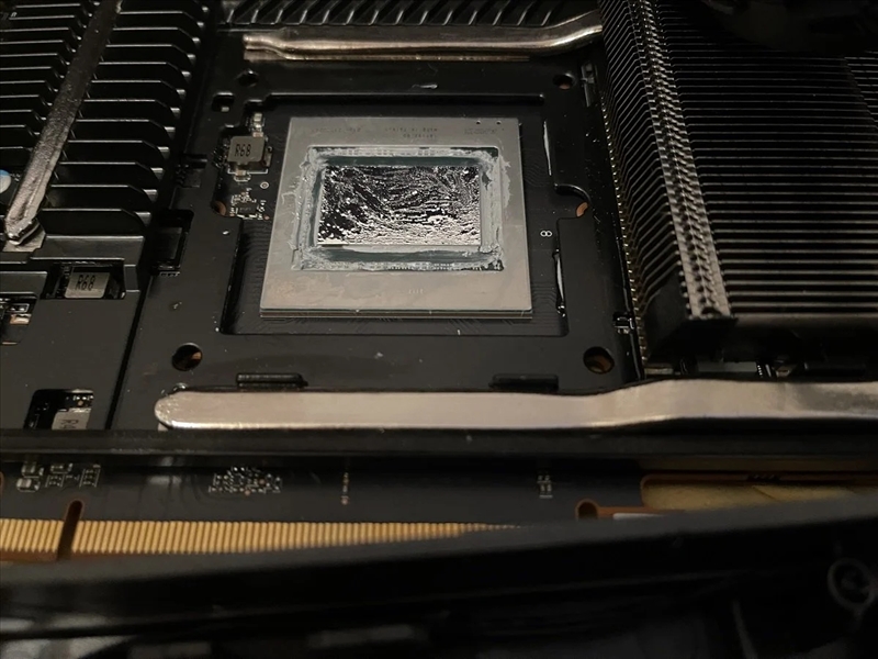

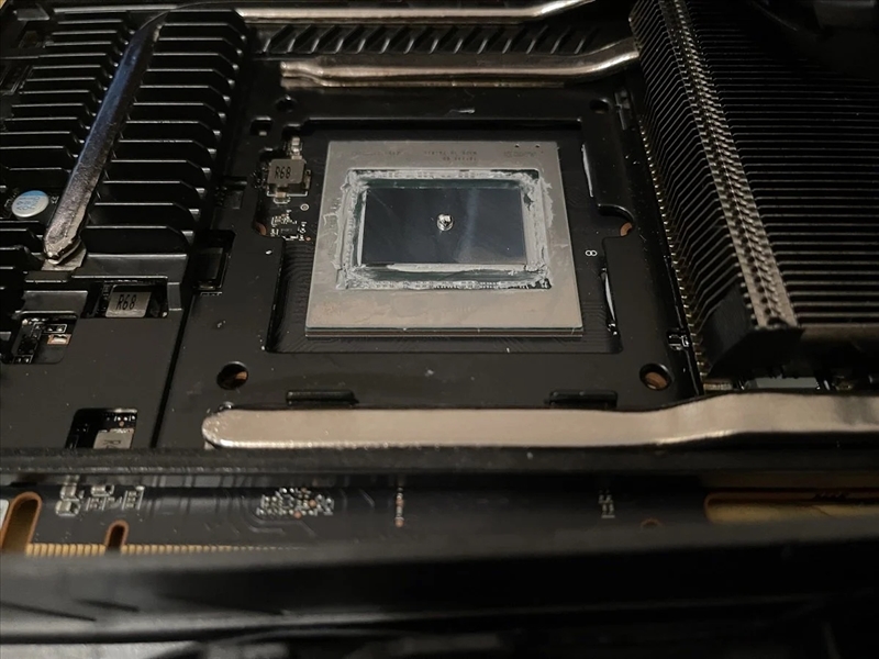

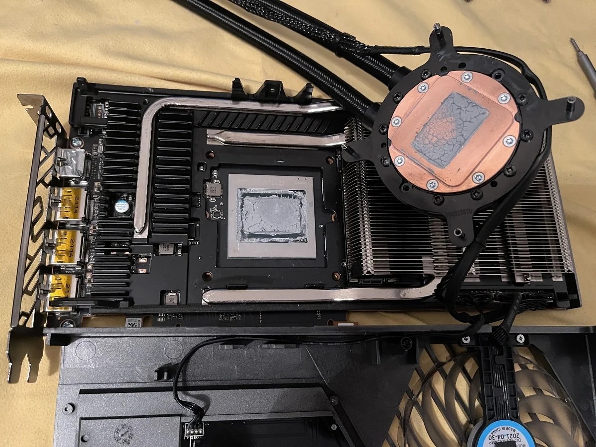

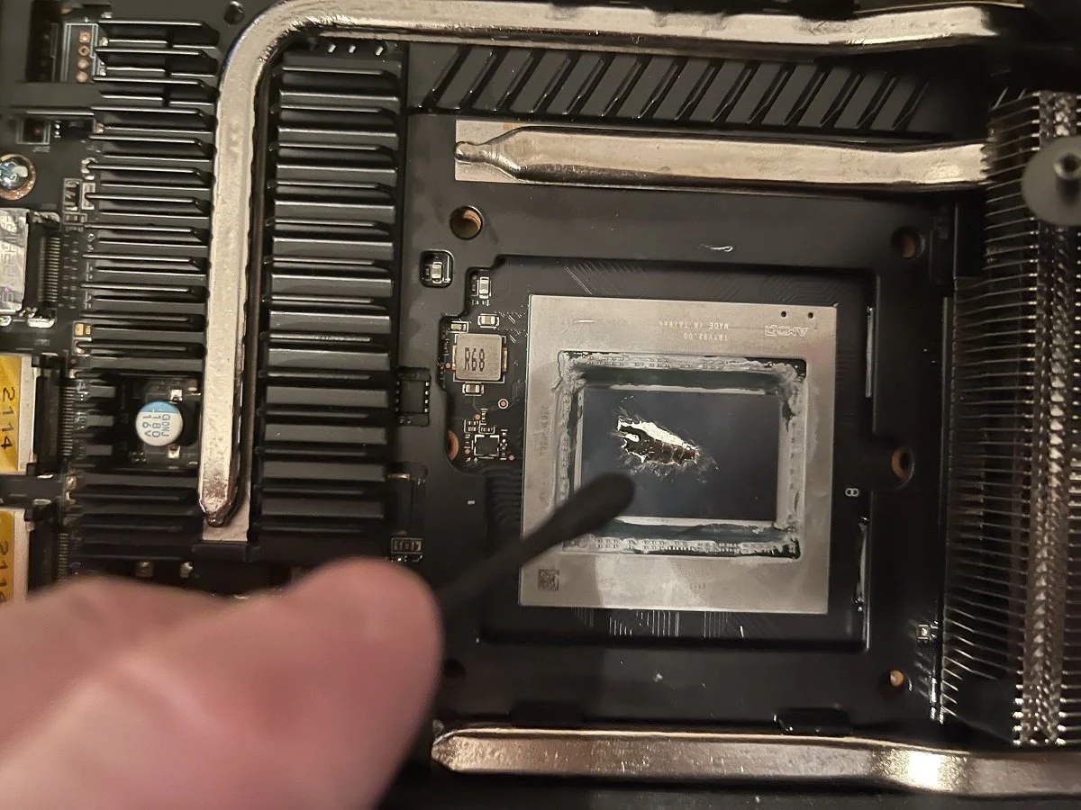

 Un peu trop je pense aussi !

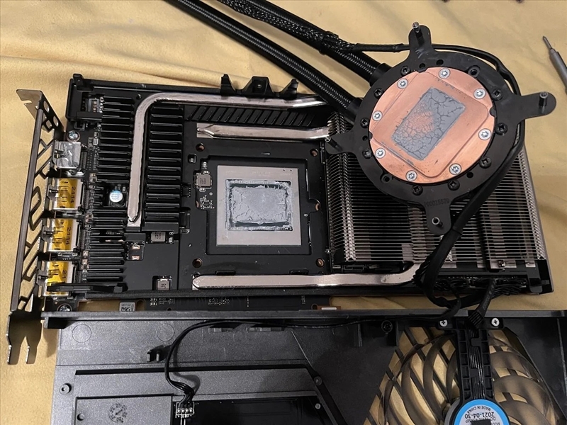

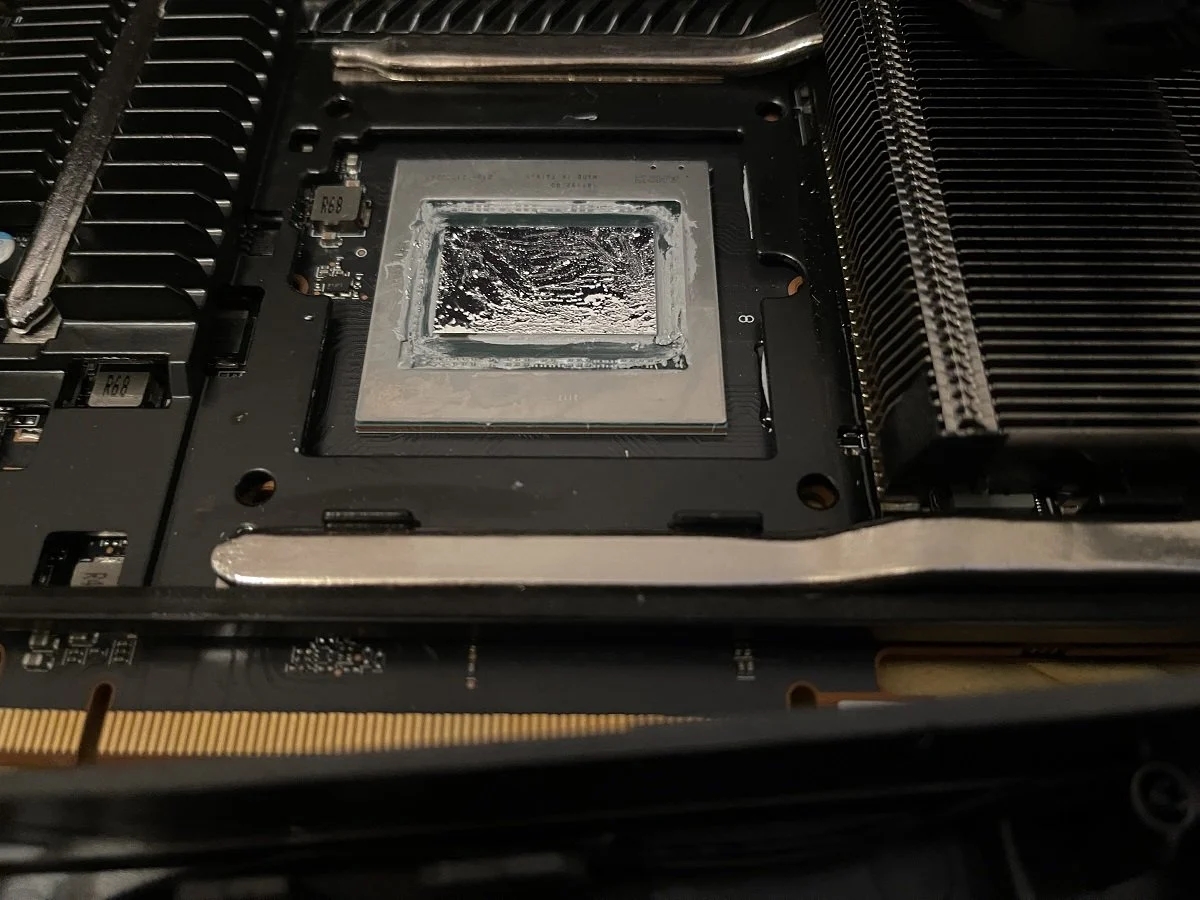

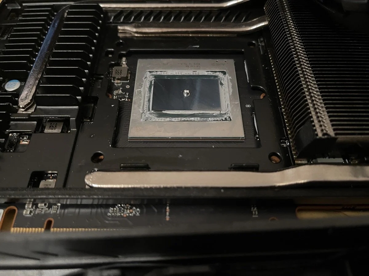

  Sur ma 6900 j'avais changé la pate car je n'étais pas satisfait des températures qui était trop élevées !
  pate origine
  https://rehost.diberie.com/Picture/Get/r/373496
 repaste avec de la liquide métal , une goutte suffit !
  https://rehost.diberie.com/Picture/Get/r/373499
  https://rehost.diberie.com/Picture/Get/r/373498
  https://rehost.diberie.com/Picture/Get/r/373500
 pate origine
Pareil, jamais plus d'une goutte de pâte sur tous mes montages, j'ai toujours eu des résultats satisfaisants.  :jap:
Par contre faut bien prendre le temps pour que ça soit bien étalé !

Ouch, c'est risqué d'utiliser du gallium comme conducteur thermique, parce qu'il est également très bon conducteur électrique.
n°11409774
racsoft1
Après moi le néant
Posté le 25-02-2025 à 14:45:55  profilanswer
D’où l’intérêt de n'en mettre que le strict nécessaire pour que cela ne coule pas partout  :jap:

racsoft1 a écrit :
Perso, avec de la pâte thermique, je n'en mets que l'équivalent d'un grain de riz, que j'étale ensuite avec un truc plastique genre carte de crédit (avec une master-gold ça marche mieux  :o )  :jap:
 coton-tige pour la liquide  :)
 sinon petite pastule  pour la pate  , je sais si cela s'écrit comme cela mais c'est très pratique pour étaler sur le proc  :)

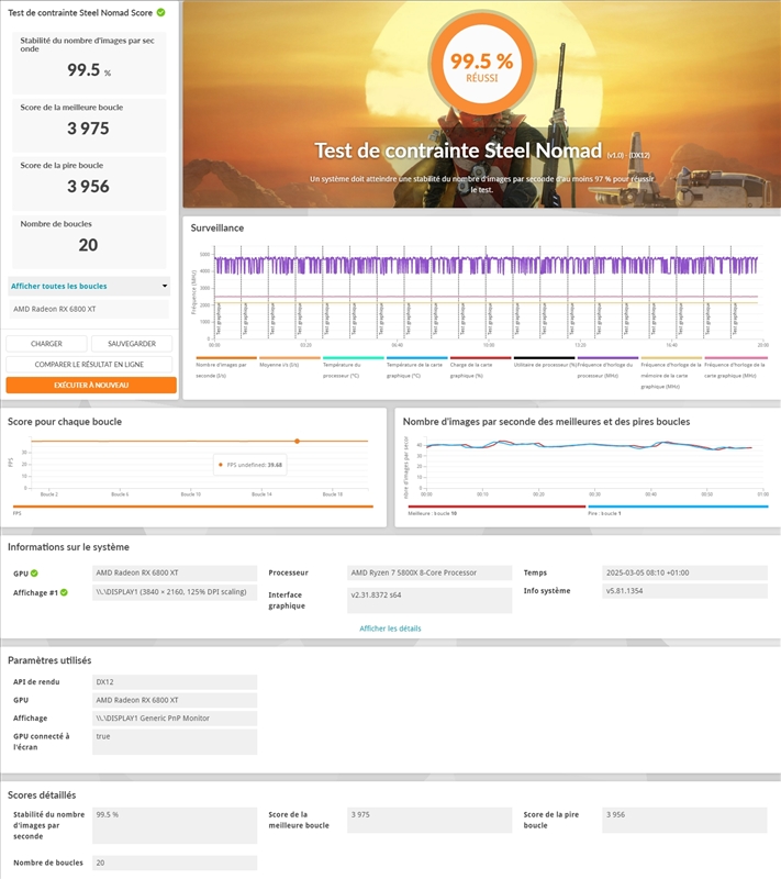

Posté le 05-03-2025 à 08:37:51  profilanswer
Je suis sous la version 25.2.1 depuis qu'elle est sortie et je n'ai eu aucun soucis avec pour l'instant.
J'ai OC un peu ma carte 2550Mhz pour le core et 2150Mhz pour la mémoire.
Ca donne quasi les perfs d'une 7800XT (3975 points sur 3dMark Steel Legend contre 4060 points pour la 7800XT).
En jeu, ça doit donner 1 FPS de différence entre les deux :o
Avec le watercooling, la carte ne dépasse pas les 53° sur le core et 73° sur le hotspot.
