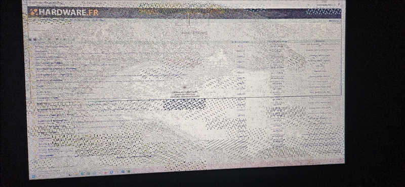

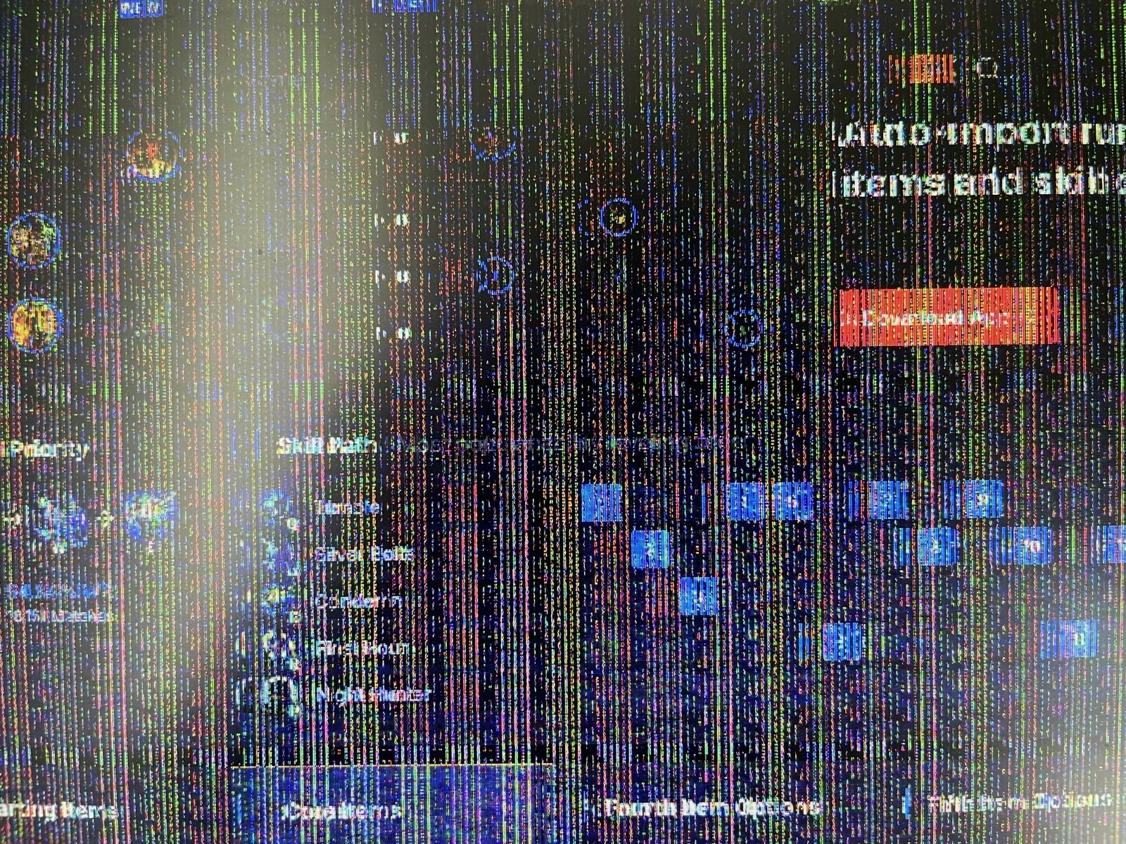

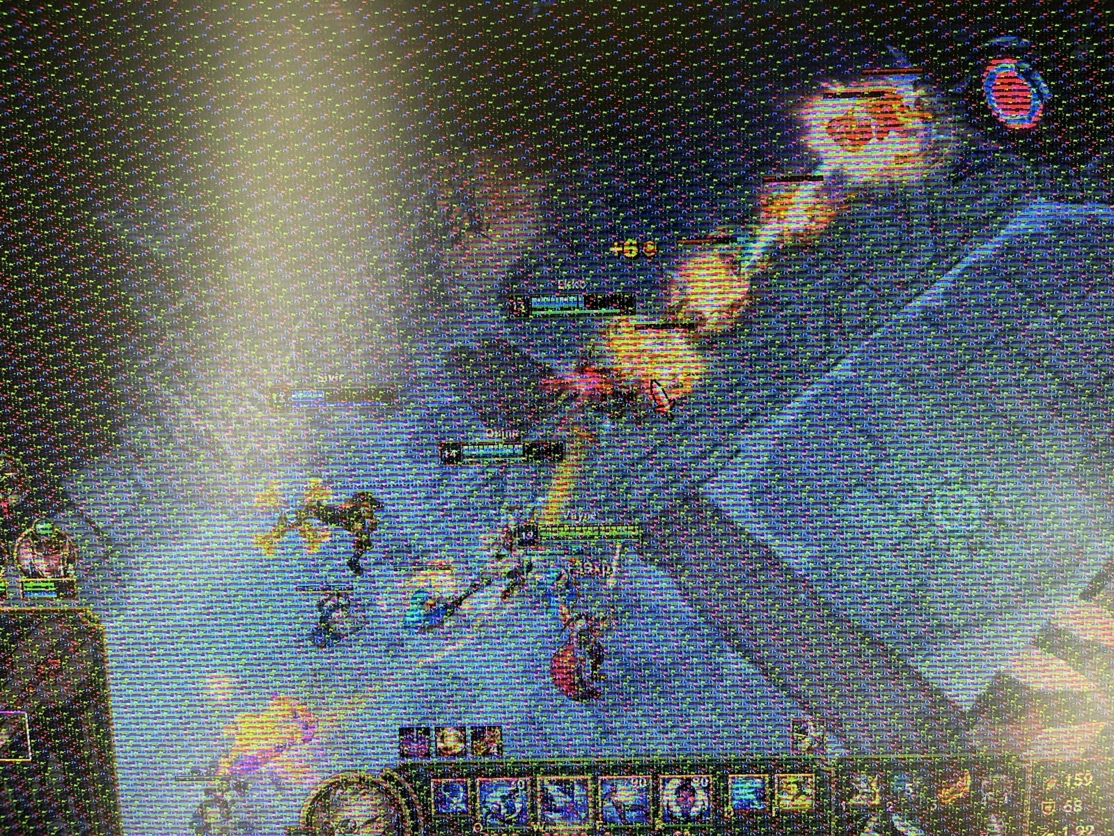

En fait c'est l'écran qui freeze, si je le débranche du secteur puis rebranche ça roule
Soucis entre la CG et l'écran ?
J’ai 2 écrans branchés, un 240hz et 144 mais utilisé à 60hz, qui est la plupart du temps éteint
https://rehost.diberie.com/Picture/Get/f/391671
https://rehost.diberie.com/Picture/Get/f/391674
ça donne ça
Drivers à jour après amdcleanuputility fait
