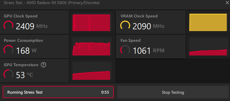

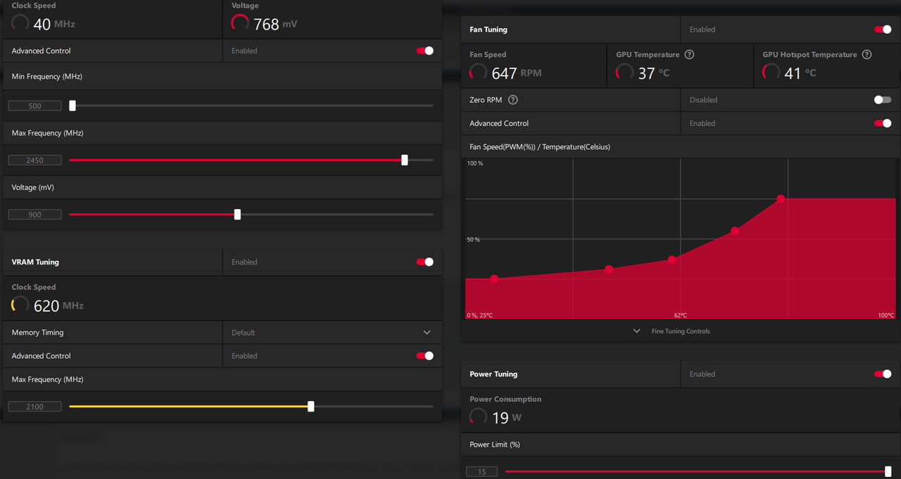

j'ai fait le stress test sur ma 6800 MBA:
https://i.postimg.cc/yd4j2tZH/image.png
Temperatures assez basses, logiques car j'ai un gros undervolt qui passe bien (900mV, avant j'etait pendant longtemps a 850mV mais sur des drivers recents ca s'est mis a planter).
https://i.postimg.cc/wvs9Wydv/image.png

ManuLM a écrit :
Salut,
Ce stress test est une blague. Il laisse passer des OC et UV qui ne tiennent pas 10sec dans n'importe quelle appli 3D.
Nothing's so bad it can't get worse
Je suis assez d'accord avec ça. Un 3d mark plantera assez souvent avec ce genre de réglage.

Posté le 26-02-2024 à 17:16:42  profilanswer
De manière générale peut être, mais sur ma carte ca tient depuis ~3 ans, jeux, benchs, etc.
J'ai vraiment du mal à croire qu'une 6800 tienne 900mV sans perte de perf. Ça me paraît vraiment très bas par rapport à la tension d'origine.
Tu joues en quelle résolution ?

Posté le 26-02-2024 à 19:23:13  profilanswer
J'ai poste divers benchs sur ce topic, ca tient sans problème.
Je joue en 1440p en freesync (limite a 165Hz) (dell S3220dgm).
ici par exemple
https://forum.hardware.fr/forum2.ph [...] #t11183682
