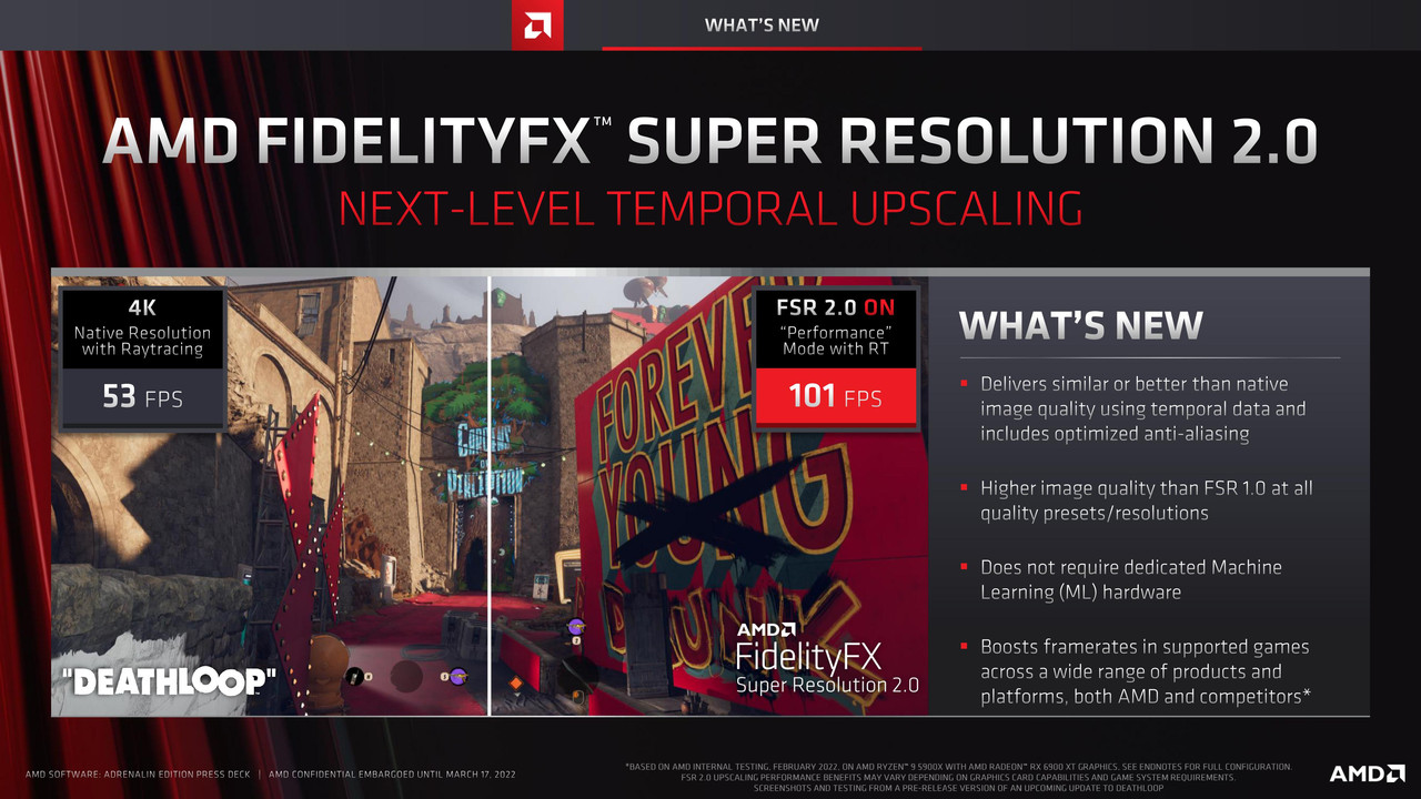

Tiens, AMD annonce une qualité égale à supérieure à du natif pour FSR2.0, ceci sans ML.
https://i.postimg.cc/Bnm6zSRN/fsr2.jpg
https://videocardz.com/newz/amd-tea [...] ng-q2-2022
Je suis curieux de voir ça...
Y a le mot  "dedicated"
Donc ça peut-être une pique "y a pas besoin de tensor core nvidia"
Du Machine Learning à la direct ml de directx bref l utilisation de gpgpu avec des unité "shader classique" suffit
le but etant par exemple
qu'avec des unité shader "de base" il soit plus efficient que du ML pour upscale qui utilise des unité shader + le reste des unité shader qui calcul le jeu en 1440p
consomme moins d unité shader au total que de juste simplement calculé directement du 2160p
mais dans les fait ça va plus loin que ça, c'est à mon sens surtout pour demain upscalé jusqu'en 8K histoire de justifier qu'il faudra encore de nouveau gpu donc continuer à acheter, sauf que le saut 4K --> 8K  gloup quoi :o
ça va aussi dans le sens des archi mcm
tache upscale, tache gpgpu, tache rendu de rayon, tache decompression avec genre direct storage les unité shader doivent être de plus en plus polyvalente
et dans tout ça je pense qu'à terme y aura un chiplet fpga qqpart chez amd
j'en vois déjà un interet dans une futur playstation pour simplifier le retour de la retrocomp ps1,ps2,ps3... psvita ?
sachant par exemple que le Cell de la ps3 etait gravé en 90 puis 65nm, rien d insurmontable pour des circuit fpga qui serait en 7-5nm
ou mm etendre encore la retrocomp xbox360
y a de l archi powerpc dans le cell, idem dans la xbox360
idem demain qu'est ce qui empeche microsoft de mettre les jeux xbox360 qui ont été rendu compatible one et series, de nous les rendre accessible sur le microsoft store PC pour ceux qui ont eu une xbox360 avec plein de jeux demat et qui ont aussi un PC (et ceux là mm sans avoir recours au fpga)
franchement si microsoft voulait rendre son store sur windows populaire c'est le premier truc qu ils auraitent du faire depuis que la retrocomp est sorti sur xbox one
une xbox one ou xbox one S est en gros l equivalent d'une radeon HD7850 de nos jours plus suivi niveau driver
donc on est vraiment proche en terme gamer que le PC le moins puissant qu'un gamer puisse avoir (et avec win11 qui a des put de prerequis) soit au moins aussi puissant qu une one ou one S (dont la memoire unifié etait de la DDR3)
mm en terme apu dans le monde PC on en est à la DDR4 depuis déjà un moment
sur que c'est déjà pret et qu ils vont le sortir du chapeau dans 1-2ans quand windows11 sortira de son alpha payante :o
et vu qu'en ce moment ils sont occupé à mettre des appli android sur windows
