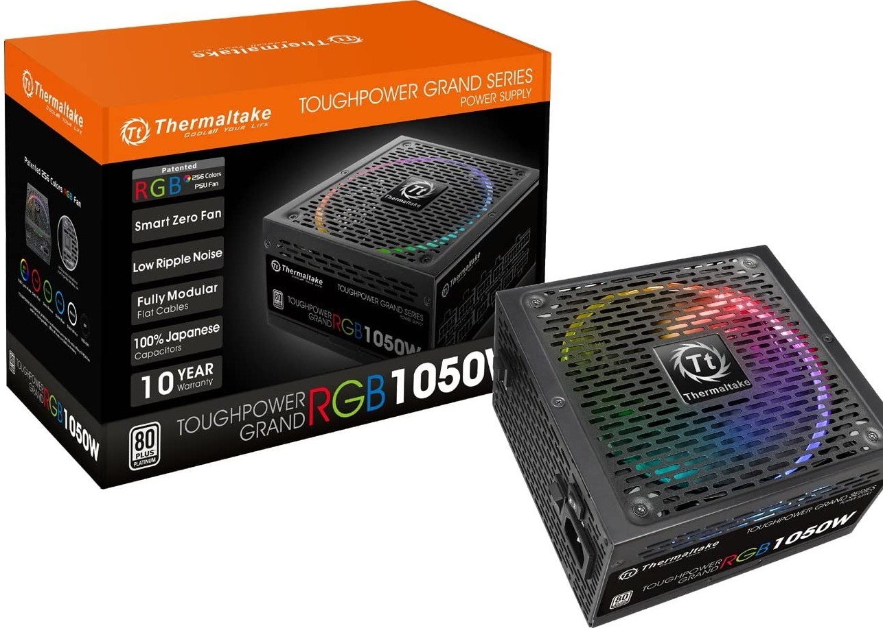

 Quand j'ai pris ma 6900XT , j avais une 750W Corsair aussi  pensant qu'elle pouvait suffire mais nan le PC  s'est mis 2 fois en sécurité , du coup j'ai pris sur Amazone ESP avec une bonne réduction de 30% une 1050W thermaltake  pour être tranquille  , garantie 10ans !
 AMD  recommande 850W  pour la 6900XT  je crois
https://rehost.diberie.com/Picture/Get/f/55330

Tu m'inquiètes là, j'ai ma 6900 qui arrive dans quelques jours et j'ai une alim corsair tx750m..
Ta quoi comme CPU?
