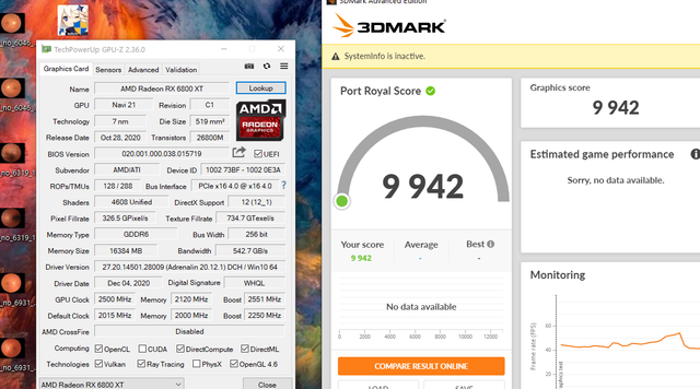

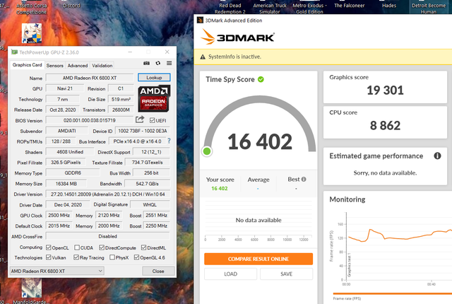

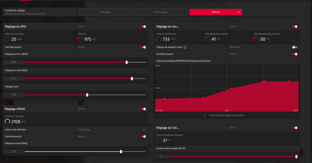

Mesdames et Messieurs,
Ayant reçu ma 6800XT, je suis très fier de vous présenter mes réglages OPTIZONIONS qui me permettent de dépasser largement les scores d'une 6900XT...
Un monstre ! Peut-être un golden sample ?
Pour rappel voici les scores benchs @stock selon plusieurs sites :
                 Time Spy Graphics
                   6800XT / 6900XT
Guru3D :       17275 / 18124
CDH :            17299 / 18614
legitreviews : 17255 / 18486
                  Port Royal
                   6800XT / 6900XT
overclock3d : 8934 / 9733
CDH :            8901 / 9778
legitreviews : 8995 / 9630
Et voici après 3h de réglages...
https://i.ibb.co/G342nbT/pr-record.png
https://i.ibb.co/S79SM7X/ts-record.png
(systeminfo inactif car il prend 5 plombes pour lancer les benchs, j'ai dû en faire une centaine  :D )
Je suis donc au dessus d'une 3080 en raster, quasiment au même niveau qu'une 3090 stock à 500 points près. C'est juste monstrueux.
Voici mes réglages si vous voulez vous aussi faire péter les scores.
https://i.ibb.co/kc7QVL4/reglages-6800xt.png
Maintenant que c'est fait, me reste plus qu'à tester en jeu, hésitez pas à me demander pour quels jeux il serait intéressant de voir les perfs à ce niveau.
Je tiens à préciser que je suis STABLE sur 5 tests consécutifs time spy et port royal avec ces réglages. Je vous dirai sur le long terme comment ça se passe.
Niveau température ça se passe très très bien avec cette courbe custom, GPU à 70°C max et Hotspot à 90°C max. L'undervolt aide beaucoup.
Config : 5600X PBO, B550 MSI Gaming Edge Plus BIOS 1.51 beta, 32Go DDR4 @3600Mhz, SAM ON, AMD RX 6800XT Reference
Message édité par funnoam1 le 16-12-2020 à 00:16:24

Posté le 16-12-2020 à 00:38:26  profilanswer
Validation 3DMark !
Actuellement premier français sur Port Royal avec une 6800XT  [:sire de botcor:1] [:absolument fabuleux:3]  [:silicone]
https://www.3dmark.com/3dm/54930601
https://i.ibb.co/0YKXbJm/championdumonde.png
L'origine du CITRON de Xavier Niel pendant l'inauguration de Free Mobile
n°10912136
wazany
Posté le 16-12-2020 à 00:41:57  profilanswer
19300 oO whoaa jolie 1000 pt de plus que moi et in game ca donne quoi?
n°10912139
funnoam1
CITRON
Posté le 16-12-2020 à 00:49:51  profilanswer

oui c'est bien, en utilisant :
2443 MHz minimum
2555 MHz maximum
1060 mV
Fast Memory timing, 2108 MHz
Power limit: +15 %
Time spy score gpu = 19799
Time spy total score = 17984
pour la 6800 XT
                 Time Spy Graphics
                   6800XT / 6900XT
CDH :            17299 / 18614
                  Port Royal
                   6800XT / 6900XT
CDH :            8901 / 9778
