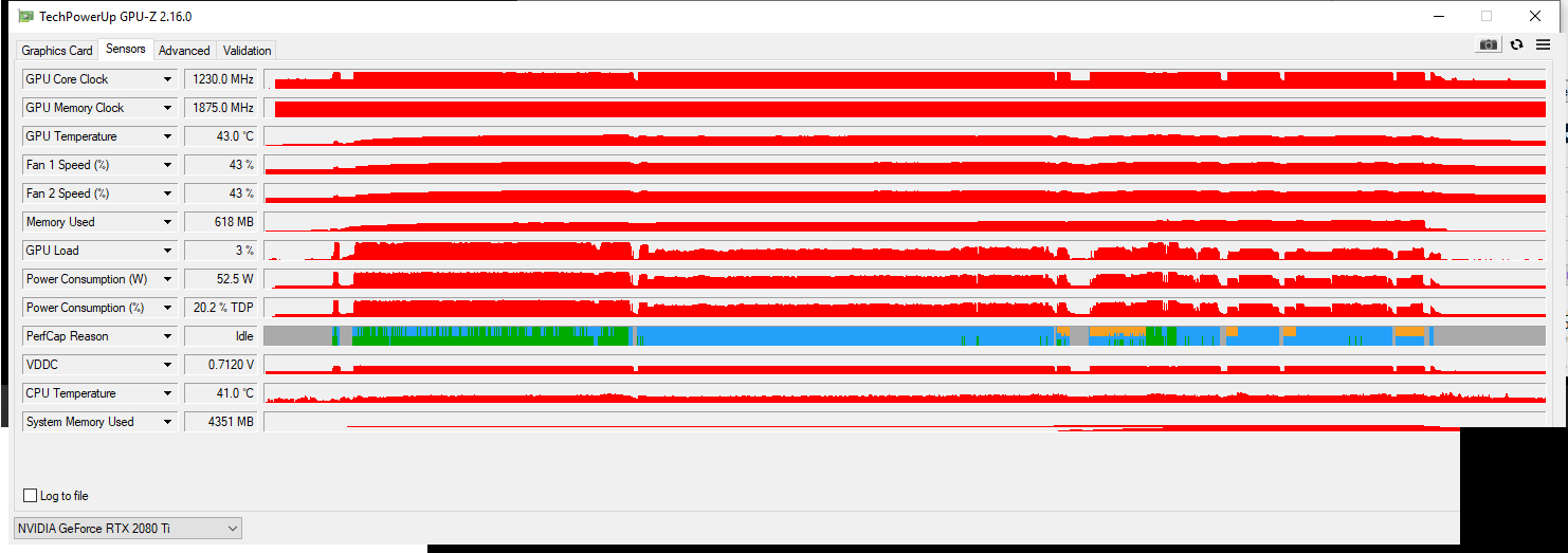

Sinon c'est génant d'avoir le perfcap reason qui indique Vop en plus de Pwr/Vrel durant un load (BF)?
http://image.noelshack.com/minis/2019/06/4/1549576828-sans-titre.png
Message édité par angelusdeus le 07-02-2019 à 23:01:15
Jamais eu Vop: je suis toujours en Pwr/Vrel.
J'ai d'ailleurs pas bien compris la différence entre Vrel et Vop ...
vRel = Reliability. Indicating performance is limited by reliability voltage.
VOp = Operating. Indicating performance is limited by max operating voltage.
Message édité par Mitch2Pain le 07-02-2019 à 23:12:00
Corsair RM1000i  :??:
http://image.noelshack.com/minis/2 [...] -titre.png
Ça confirme ce que je pensais mais je ne voulais pas faire mon oiseau de mauvais augure
Je pense que ta carte à un problème :(
Que tes scores soient si bas et que tu ne puisse pas pousser à fond le power limit pourrait confirmer la chose
Message édité par Valaint67130 le 07-02-2019 à 23:14:42

n°10522384
angelusdeu​s
BlobUmad
Posté le 07-02-2019 à 23:35:31  profilanswer
Dis pas ça :sweat:
Mes scores bas ? Ils sont meilleurs qu'avec ma black. Jpense pouvoir arriver à 10k sur superposition si je le voulais.
Pour le power limit tu parles de mon plantage de l'autre soir ?
J'vais changer mon alim samedi et lancer un kombustor pendant 1/2h voir 1h pour voir avec tdp 130% et mon oc.
n°10522388
Ah bizarre j'ai souvent vop. Après j'utilise une limit fps sur mes jeux c'est ptet pour ça.

Sinon au vu de la video suivante :
https://youtu.be/40Awgk3A6ek
VOp apparaît si on atteint pas le max tdp, et c'est mon cas quand je limite mes fps.
Je vais refaire un test uncap fps demain pour voir.
edit: je pense que c'est bien ça après test dans the division 2
La partie verte+bleu j'étais Uncap FPS, la partie Bleu j'étais capé à 100fps et la partie Orange+bleu c'est quand j'étais en fenêtré
Et avec le gsync+vsync j'ai toujours vop+vrel avec cap fps
http://gpuz.techpowerup.com/19/02/08/svr.png
Après test je pense que VOp indique que mon gpu est au taquet du voltage possible (1.050 si je ne dis pas de bêtise), et ce n'est possible que si il n'est pas soumis à un load maximal. Quand le load est à 99% le voltage drop plus bas (comme avec un cpu) donc je repasse sur du Vrel et/ou pwr. Et ça a l'air également d'être lié au vsync et/gsync.
Si quelqu'un se sent de tester vsync/gsync + capfps voir si VOp apparaît.  :D
Message édité par angelusdeus le 08-02-2019 à 07:42:01
