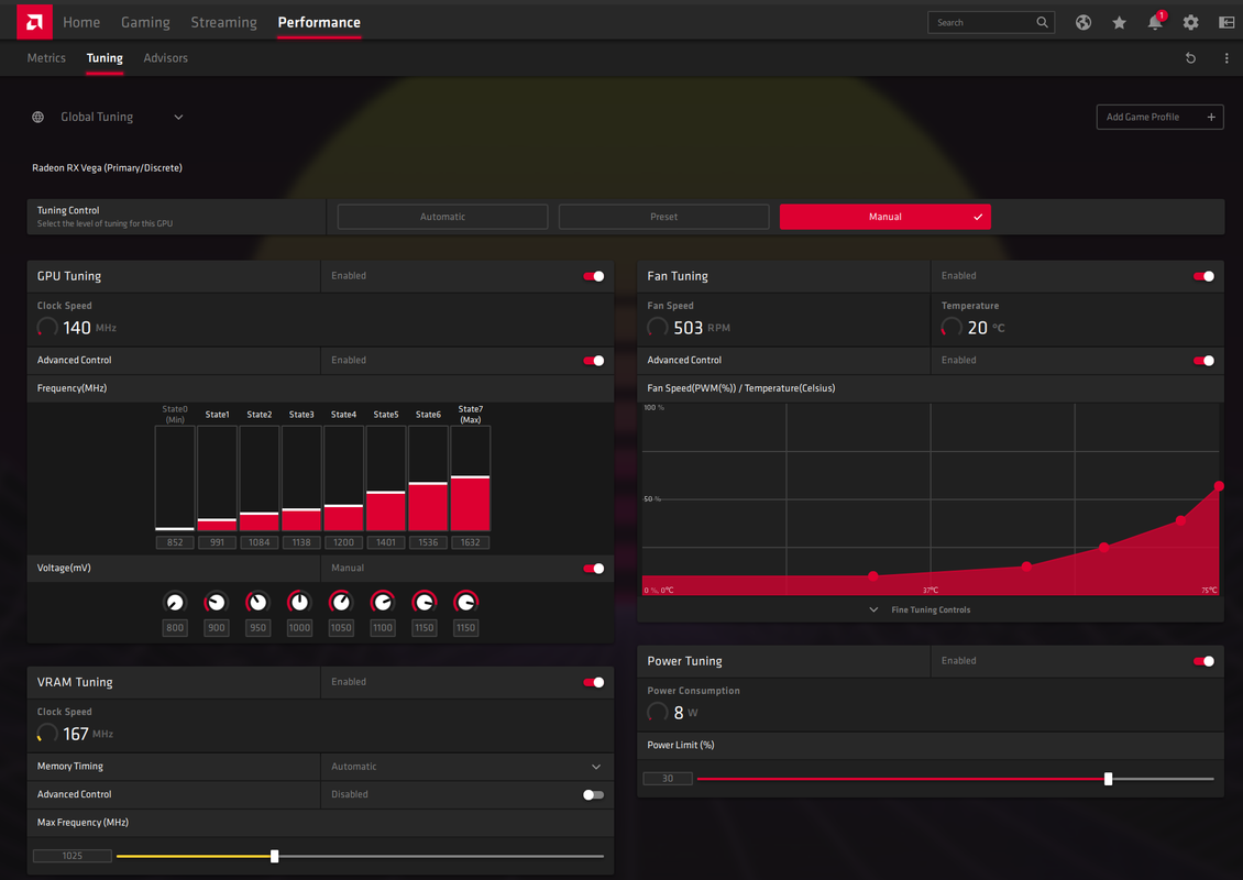

Pour l'undervolt c'est powerlimit a +50 si tu ne veux pas brider les perfs et ensuite les powerstates a regler en fréquence et tension.
Ca se passe là : https://forum.hardware.fr/forum2.ph [...] 0#t2474011

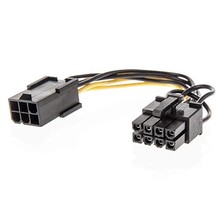

bon mauvaise nouvelle pour moi !
j'ai reçus ma vega 64, mais... rien ne démarrer une fois installer, aucune signe de vie du pc ! j'ai meme crus que mon alimentation avait grillé !
mais heureusement, en remettant ma RX480, tous refonctionne comme avant !
chose curieuse, sans carte graphique, malgré un port hdmi branché sur la carte mere (pour exploité le chipset graphique) le pc démarrer, fait 4 bips, et s'eteint, puis redémarrer, etc....
bon pour mon soucis avec la vega 64, c'est l'alimentation... elle est livré avec un câble adaptateur 8 pins mâle d'un coté (pour la carte graphique) et 2 prise de 6 pin femelle de l'autre coté... pour l'alimenter avec 2 cables de 6 pin male je présume...
mais comme sur mon alimentation, j'ai un port 8 pin femelle... je recherche un cable d'alimentation 8 pin males des 2 coté (comme celui que j'ai actuellement qui alimente ma RX480)
seulement, j'ai pas la référence pour chercher dans google, je tape cable alimentation 8 pin dans google image, y a rien qui correspond...

je vous remercie de votre réactivité !
mon alimentation fait 700 watts, donc suffisante je présume !
scrable, OUI, comme je l'ai dis, mon alimentation a bien 2 prises de 8 pin femelle (VGA ? j'ignorais que ça s'appelais comme), dont une qui est deja utiliser pour alimenter ma carte graphique ! l'autre est libre.
donc ce que je recherche, c'est un câble similaire, qui a un VGA 8pin Mâle des deux coté !
https://images-na.ssl-images-amazon.com/images/I/51pT8vvFtgL._SX425_.jpg
comme la prise de droite! c'est deja le cas pour mon cable qui alimente ma carte graphique actuellement ! mais j'en trouve aucun sur le net... je sais pas quoi taper comme référence.
a la limite je peu me contenter d'un cable 8 pins male qui va a la carte graphique et 2 prises VGA 6 pin male qui se connecter a l'alimentation, mais ca fais pas trés propre...
edit : je crois avoir touver mon bonheur , enfin :
https://www.ebay.fr/itm/CPU-8pin-to [...] SwtLxciOk0
https://i.ebayimg.com/images/g/938AAOSwe0ZciOkz/s-l1600.jpg
le vendeur declare que l'objet est en France mais est chinois, d'aprés son adresse...
Message édité par Foxus666 le 16-12-2019 à 18:52:38

Posté le 16-12-2019 à 18:55:13  profilanswer
https://images-na.ssl-images-amazon [...] SX425_.jpg
ils en ont sur conrad
https://www.conrad.fr/p/cable-dalim [...] hes-986175
https://i.ebayimg.com/images/g/938A [...] -l1600.jpg
Il devrait y avoir le bon câble dans la.boite de ton alim.
Quelle est la référence de ton alimentation ?
Attention le câble que tu montres, c'est un CPU 8 Pins, je ne suis pas sur que ça soit exactement le même que ceux pour les cartes graphiques en 8 Pins.
Feedback
n°10671634
Scrabble
Posté le 16-12-2019 à 19:06:32  profilanswer
Ton câble sur Ebay, c'est n'importe quoi, si tu utilise ça, tu est sûr de tout griller.
Normalement, tu n'a besoin d'aucun adaptateur, c'est standard, les deux sorties 8 pins VGA de ton alim vont direct sur la carte graphique.
