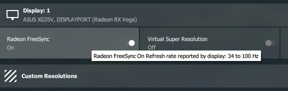

Je vais regarder ce que ça donne en Freesync tient.
J'ai jamais réussi à l'avoir fonctionnel sans scintillement.... c'est désespérant (sur deux écrans différent).

J'ai essayé tout ça, j'ai eu un peu de mieux (presque rien tant que je ne bouge pas, mais revient direct au premier mouvement) mais ça ne corrige pas.
J'ai même augmenté la place du FreeSync avec CRU :
https://i.postimg.cc/C15SzfZj/screenshot-336.png
Driver écran à jour. J'ai baissé de 100Hz à 85Hz mon écran pour tester... puis remonté... etc... rien, toujours là.
Quand je regarde un peu sur le net je vois que c'est un problème assez généralisé, c'est fou qu'AMD ne propose pas une solution à ça.
Avant j'avais un autre écran FreeSync (1080P) et déjà j'avais ce problème (que je pensais lié à mon écran).  :pt1cable:

45-100 c'est la plage par défaut, que j'ai réduite pour tester justement.  :D
Dans le doute je viens de me commander, sans trop y croire, un nouveau câble DP (support 4K / or / blabla je suis le plus beau le plus fort).  :sweat:

Alors attention... la solution à mon problème de Freesync est :
LE CÂBLE.  [:cerveau mlc]
J'ai pourtant utilisé deux cordons DP différents (annoncé pour supporter la 4K), dont celui vendu avec l'écran... et j'avais du Flickering de fou.
Je viens de brancher le nouveau, sans trop y croire, et là... plus rien. Freesync actif et image stable sans Flickering. Je viens de tester sur deux jeux et c'est parfait.

19.12.1
Et retour du flickering avec le Freesync depuis quelques jours, sans raisons logique (avant de faire la MAJ drivers)... j'abandonne ce truc, c'est trop aléatoire.  :fou:
