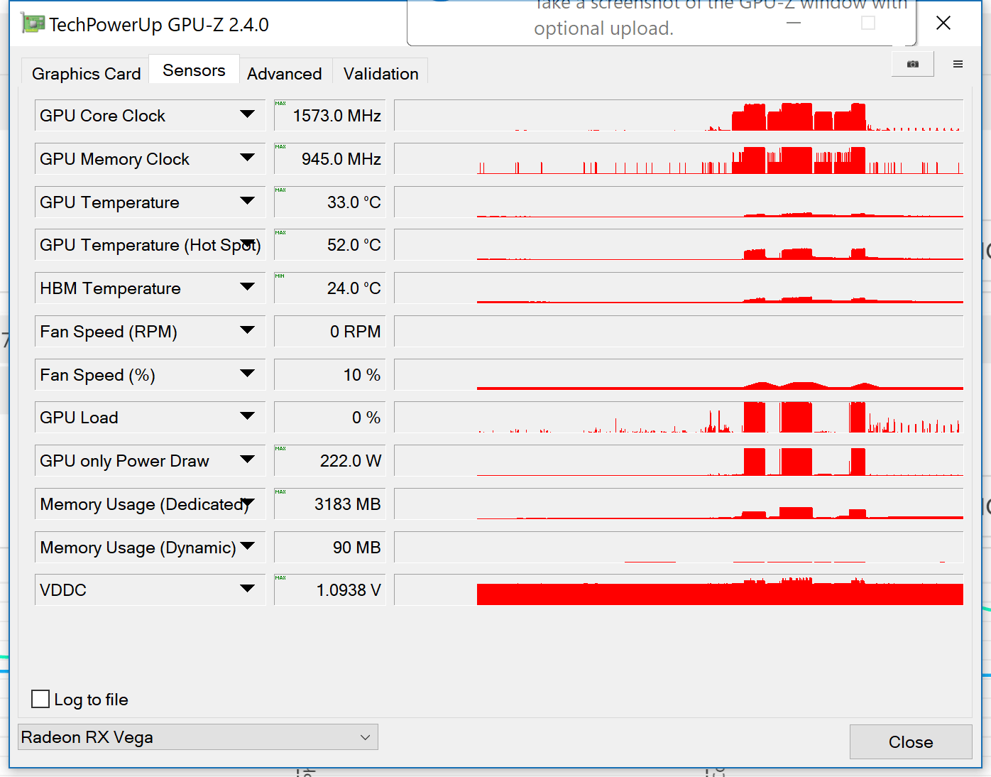

J'ai mis un peu de temps, mais ça fonctionne bien, ci après les relevés après un premier Firestrike Ultra encore le BIOS AC, pompe à fond et ventilateurs à fond, en mode balanced.
http://gpuz.techpowerup.com/17/10/17/4a8.png
Ce soir je flashe en LC
ATX-CA540 : RyZen 7 1700X OC 3.9 - RX Vega 64 Eiswolf240 OC 1762/1170 // ITX-SG13 : RyZen 5 1600 OC 3.8 - RX 480 Nitro+ OC 1342/2000

Après BIOS flashé LC "264W" pris sur TPU, +50%PL et RAM à 1095 MHz (560 Gbps).
http://gpuz.techpowerup.com/17/10/17/t9r.png
Même exercice avec aussi la pompe à fond (2200rpm) et les ventilateurs à fond (1700 rpm).
Bon y'a plus qu'à OC/OV tout ça et faire un profil de ventilation adapté.

Premiers OC/OV avec le BIOS LC (to be continued  :sol: )
https://img15.hostingpics.net/thumbs/mini_42914052LC.png

C'est stable à 1700MHz ? Joli montage/score !
En retenant le mode Balanced il n'y a aucune raison que cela ne le soit pas, avec un OC HBM modéré à 1080 MHz ça doit être hyper stable.
Tu as tout intérêt à flasher en RX64 LC, soit tu prend le BIOS 264W ou le 220W.

Sur la mienne j'ai l'impression que dès que je touche à la tension je prends facile des écrans noirs.
Idem pour la fréquence hbm2

L'origine des écrans noirs peut venir aussi des drivers ou d'un conflit, comme de la sensibilité propre à la RX56, ou provient de ton OC CPU ou l'instabilité RAM.
Si tu flashes sur ton BIOS n°1 tu pourras revenir en arrière sans aucun problème si tu as sauvegardé ton BIOS d'origine. ATIflash le permet, j'ai utilisé le 2.77 comme préconisé partout.
Il m'a fallu 2 reboots pour que tout soit stable.  :jap:
