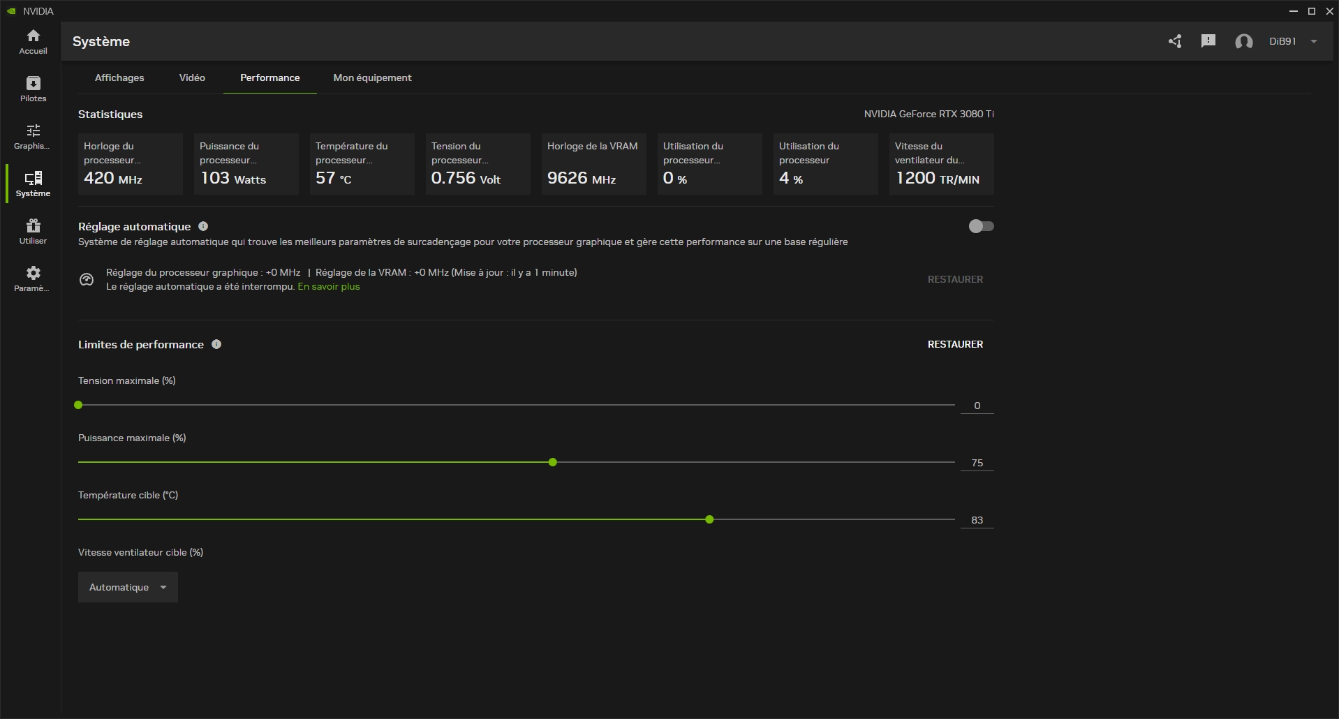

Messieurs, vous avez quoi comme réglages par défaut / dispos dans l'onglet Système de l'app NVIDIA ? :??:
https://rehost.diberie.com/Picture/Get/t/397713
J'ai quelques tracas actuellement avec ma config, ma RTX 3080 Ti FE ne semble plus tenir ses fréquences / tensions undervoltées, mais je ne comprends pas pourquoi...
Rehost | Collect | Link

Posté le 28-05-2025 à 22:34:52  profilanswer
Salut,
Perso je n'utilise pas l'application Nvidia, je passe par Afterburner pour la gestion de la puissance etc... Je trouve l'appli Nvidia pas top pour cela.

Posté le 28-05-2025 à 22:36:44  profilanswer
Ouais jusqu'à présent je faisais pareil, mais quand j'ai commencé à avoir mes crashs, j'ai désactivé AB et tout remis d'origine.
Si je remets la courbe d'origine, j'arrive même pas au menu principal de Doom TDA :/
Mêmes réglages avec une 3090, sauf par défaut puissance max = 100%.
C'est toi qui l'a descendue à 75% sur ta 3080Ti ?
Ca fait depuis 6 mois que je n'utilise plus ma courbe Afterburner UV/OC. Devenue instable, pas tant en jeu, mais plutôt sur de nouveaux usages : IA générative vidéo (Resolve/Topaz).

Bwaaaaaaah
Posté le 28-05-2025 à 22:54:20  profilanswer
Non, par défaut j'étais à 100% aussi.
Sous undervolt j'étais à 83%, mais désormais, au dessus de 75%, j'ai des gros crashs, à priori lié à l'alim qui fatigue...
