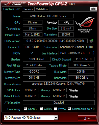

Posté le 22-06-2012 à 17:45:58  profilanswer
je viens d'acheter la sapphire 7870 OC et je n'ai aucun probleme lors des jeux (notement BF3)
Par contre lorsqu'il y a pas mal de zone blanche et sous firefox l'affichage "flicker" (sautille) parfois.
J'ai extrait le bios de ma carte, il est plus recent que celui poste sur power, si ca interesse quelqu'un donnez moi un point pour le deposer.
ver 015.017.000.001.000000.218P0408.S43.746331
IMPORTANT:
Allez essayer les derniers drivers Cataclyst en beta :
http://support.amd.com/us/kbarticl [...] 6beta.aspx
Il y a pas mal de fixe concernant les BSOD (ecrans bleus)
Message édité par a66b le 22-06-2012 à 18:29:01

n°8356998
a66b
Posté le 22-06-2012 à 19:49:24  profilanswer
J'ai pas lu les 8 pages de commentaires certes... mais j'essaye juste d'aider, alors adoptes un autre ton.
Parce que perso j'me sens pas trop concerné au final  car j'ai presque pas de probleme a part de tres rares et legers flickering donc c'est plus pour les autres que j'ai posté.
Et pour conclure depuis que j'utilise les drivers en beta j'ai plus AUCUN probleme ... sur ce adios.
Message édité par a66b le 22-06-2012 à 19:50:42

Posté le 22-06-2012 à 21:57:48  profilanswer
Je n'ai pas rien lu, j'ai lu en biais, donc pas toutes les 8 pages ...
Comme 90% des gens qui arrivent sur un sujet qui a deja ete traité et qui contient pas mal de page.
Ca n'excuse pas mais ca explique et un peu de tolerance te ferais du bien surtout quand quelqu'un arrive avec la volonté d'aider et non pas juste de dire 'ca marche pas j'suis deg'.
Pour conclure, les tests sont satisfaisant:
Ca fait maintenant quelques heures que j'ai les drivers betas et qu'ils ont réglé les problemes de flickering.
J'ai retesté aussi BF3 qui continue de marcher parfaitement.
Quelques reboot ont été fait aussi pour verifier que tout etait toujours ok.
Une seance de burn n'a engendré aucun artefact.
Je pense que la bonne combinaison est:
Bios ver 015.017.000.001.000000.218P0408.S43.746331
+ les betas drivers (qui plantent visiblement avec les versions précédentes du bios a ce que j'en lis)
Message édité par a66b le 22-06-2012 à 22:10:19

Posté le 23-06-2012 à 00:10:29  profilanswer
1
"Ou as tu pu lire que ce bios + pilotes beta ne plante pas stp ?"
Nul part, je te fais part de mon experience apres plusieurs heures mais je l'ai dit plus haut deja.
2
"Moi j'ai donné un peu au dessus un lien de personnes avec qui c'est pire avec les 12.6 ( frequences idle qui bug, plantage ecran noir, Bsod, flickering)"
Je te retourne ton premier conseil merci de bien relire les posts sur le pourquoi du comment ca ne plante pas chez moi.
3
"Dans mon cas avec les 12.6 j'avais en moyenne un ecran bleu ciel au bout de 3-4h, testé sur 2 machines differentes."
Cf point numero 1
4
http://gpuz.techpowerup.com/12/06/22/59e.png

Idem ici, je suis fortement intéressé par le bios plus récent que le mien (015.017.000.000.000000) d'une 7870 OC ou non. On a vu par le passé les cartes ATI de la série 5xxx qui avaient un bios naze ne sachant pas gérer correctement le voltage du GPU avec pour conséquence des écrans noirs. Et voilà que ça recommence. Je cherche toujours une piste n'en déplaise à certains. Si vous avez les bios plus récents n'hésitez pas à les uploader quelque part pour qu'on puisse les tester. Merci.
J'ai contacté par mail mon SAV en expliquant en détail le problème ... aucune réponse. En sachant que Sapphire n'accepte pas directement les RMA (Retour Marchandise Autorisé)
Les produits Sapphire VGA bénéficient d’une garantie de deux (2) ans dans le cadre de laquelle toutes les demandes doivent être déposées par l’intermédiaire du lieu d’achat initial.
je n'ai aucune chance de pouvoir envoyer en "réparation" ou échanger ma carte.
