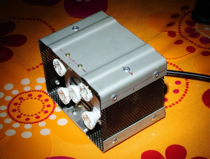

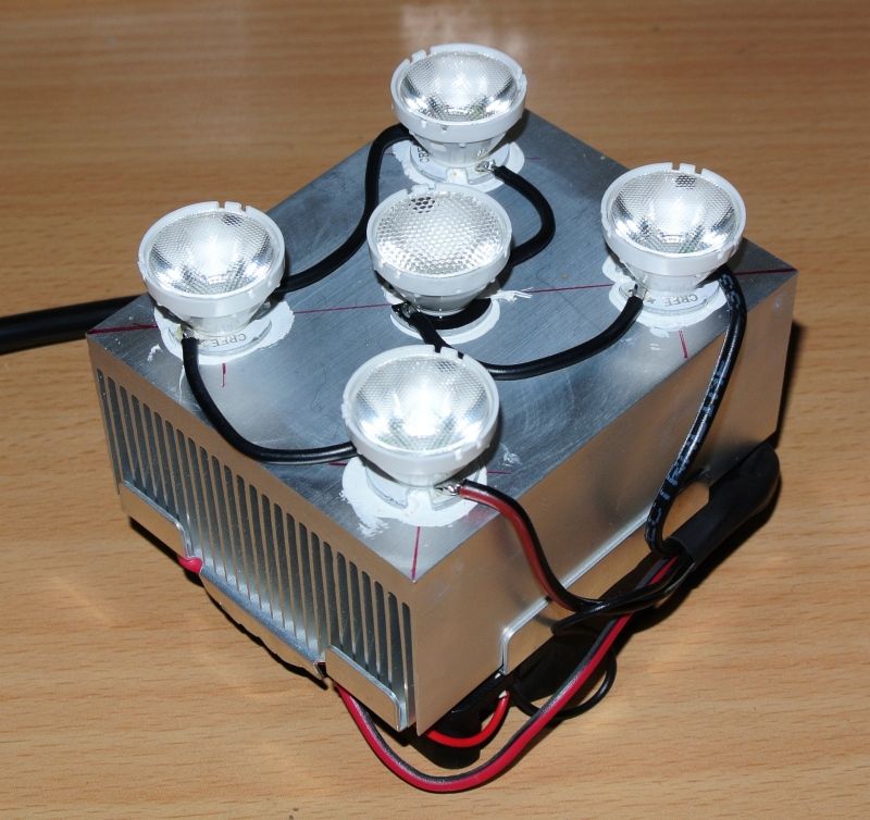

 :hello: Dans même genre, je me suis bricolé ce p'tit projo à LEDs d'une cinquantaine de watts,
ce n'est pas joli mais il me rend bien service.
http://i1219.photobucket.com/albums/dd433/TheGillou/bricolageLEDs_zpseedbda25.jpg
http://i1219.photobucket.com/albums/dd433/TheGillou/DSC_2387_zps8dbd05da.jpg
Non visible sur la deuxième image, j'ai rajouté un support pour fixer le truc sur un pied photo.
http://forum.powershot-g.fr/ - My Flickr
http://i1219.photobucket.com/album [...] dbda25.jpg
http://i1219.photobucket.com/album [...] bd05da.jpg
 [:baarf:3]

Tu as trouvé où les réflecteurs ? :)
Ici: http://www.ebay.fr/itm/5PCS-x-45-D [...] 337f1b462f
Je les ai collés à la colle epoxy :)
Message édité par gillou57 le 09-12-2013 à 00:40:18
