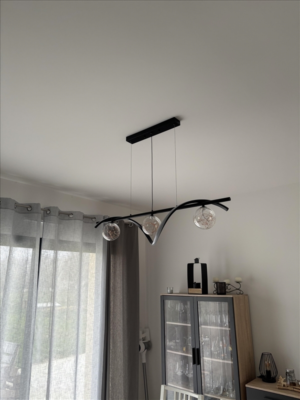

Réception et pose du lustre dans le salon :
https://rehost.diberie.com/Picture/Get/r/332227
On continu tranquillement sur les luminaires. Il nous restera l'entrée et la montée d'escalier, mais j'avoue qu'on a pas beaucoup d'idée pour les deux pour le moment.
Message édité par dpnose le 02-12-2024 à 12:07:50

n°71990306
jonas
c'est mon identité
Posté le 03-12-2024 à 08:08:08  profilanswer
 [:skylvind:8]
et voilà

depart a écrit :
Une E27 autour de 9W ça me semble pas mal (vu qu'il y en a 3 et que l'abat jour est relativement transparent).
J'aime bien les ampoules ikea car en général l'indice de rendu des couleurs est connu et très bon.
En température, chacun ses goûts, 3000K moi j'aime bien. Certains préfèrent 4000K qui est plus neutre (et un peu froid). Ca dépend aussi de ce que tu as autour de toi.
dafunky a écrit :
J'aurais du mal à choisir la température, les 3 cloches sont jaunes donc elles vont donner une tonalité très chaude. Mettre du 4000 peut compenser mais cela va introduire des variations de T° dans la pièce donc pas bien.
En gros c'est 2700 ou 3000 mais dans tous les ça devrait éclairer très jaune je pense avec les cloches jaunes..
Merci pour vos conseils
Finalement j'ai pris du 4000K pour pas que ça ressorte trop jaune, c'est un bon compromis ça donne un blanc neutre sur la table et du blanc plus chaud autour
Mais effectivement ça fait un blanc différent du reste de la pièce...
