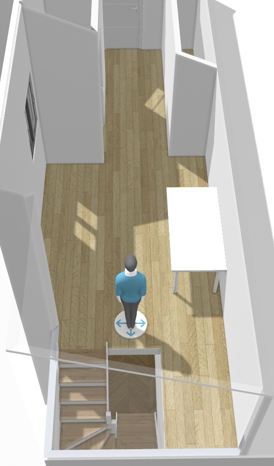

Posté le 19-11-2024 à 22:48:06  profilanswer
Je cherche une idée pour éclairer mon bureau/coin geek/piano mais qui est aussi un lieu de passage pour aller à la chambre parentale (dans l'acte notarié ça s'appelle le boudoir  [:julm3] )
C'est une pièce avec un plafond blanc sous rampant, hauteur 1,8/1,9m du côté bas, 3m et quelques côté opposé, fenêtre côté haut,
Mon ordi est contre le côté bas.
Pour donner une idée, la pièce fait environ 4m sur 2,9 sans compter l'escalier d'un côté, le couloir de l'autre :
https://rehost.diberie.com/Picture/Get/r/329515
Je cherche un éclairage plutôt "fort" plus qu'un éclairage d'ambiance tamisée, il y a déjà des appliques pour ça.
Il y a la solution des spots, je suis pas trop fan pour cette pièce.
J'ai un ruban led 230v qui éclaire bien sous la main, je me demande si un profilé fixé à l'angle avec le plafond côté bas, et permettant de masquer le ruban led et d'éclairer le plafond serait une bonne idée.
J'ai pas trouvé de photo sur le net avec cette solution, c'est donc une mauvaise idée :o ?

Posté le 20-11-2024 à 00:42:05  profilanswer
Oui ça fonctionne, si j'ai compris ton montage tu serais à 100% en indirect n'est-ce pas? AUtrement dit il n'est pas possible de voir les leds, c'est le rampant qui réfléchit toute la lumière. Si je n'ai pas compris je veux bien un schéma

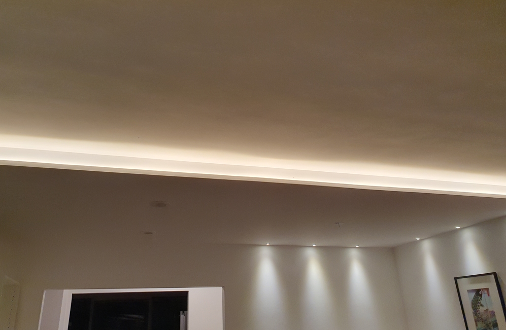

Tu peux voir chez Paulmann, ils ont différents types de profilés avec des photos d'exemple : https://fr.paulmann.com/luminaires- [...] files-led/
Si tu veux un éclairage indirect par le plafond, il vaut mieux poser une corniche avec un bandeau led qui éclaire à la perpendiculaire le plafond.

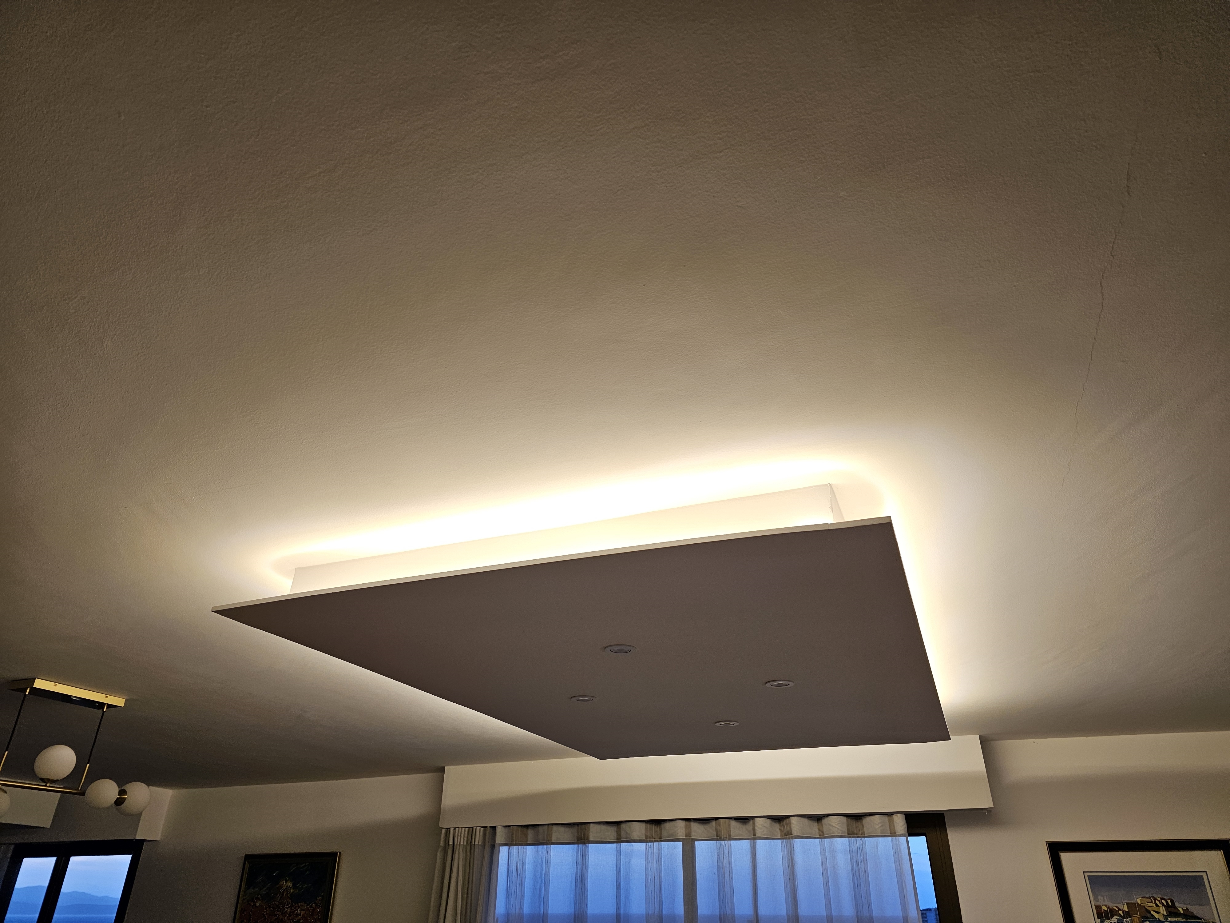

J'ai un faux plafond sur la moitié de la pièce. Photo prise avec une température chaude pour le bandeau led et pas à puissance max (20-30% je crois)
https://rehost.diberie.com/Picture/Get/f/329528
https://rehost.diberie.com/Picture/Get/f/329529
Message édité par zeql_ le 20-11-2024 à 00:45:23

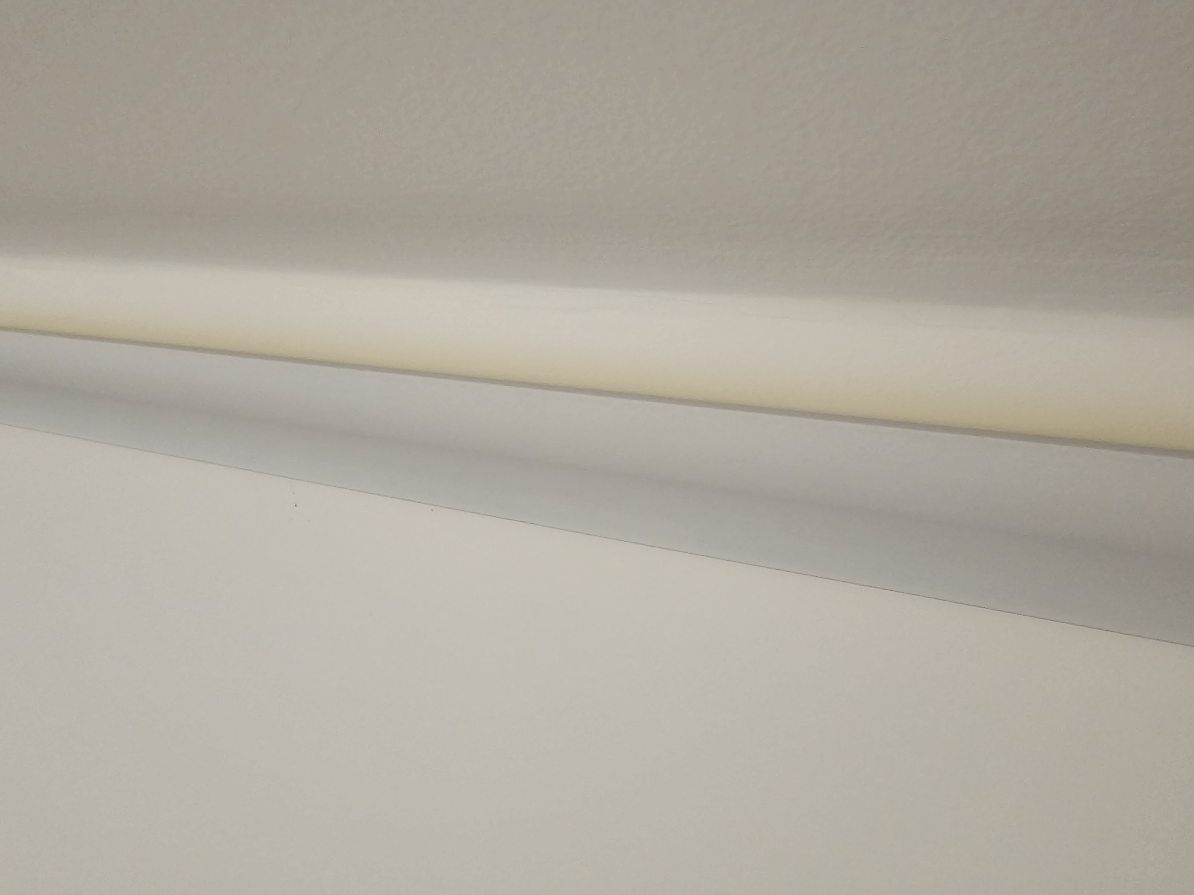

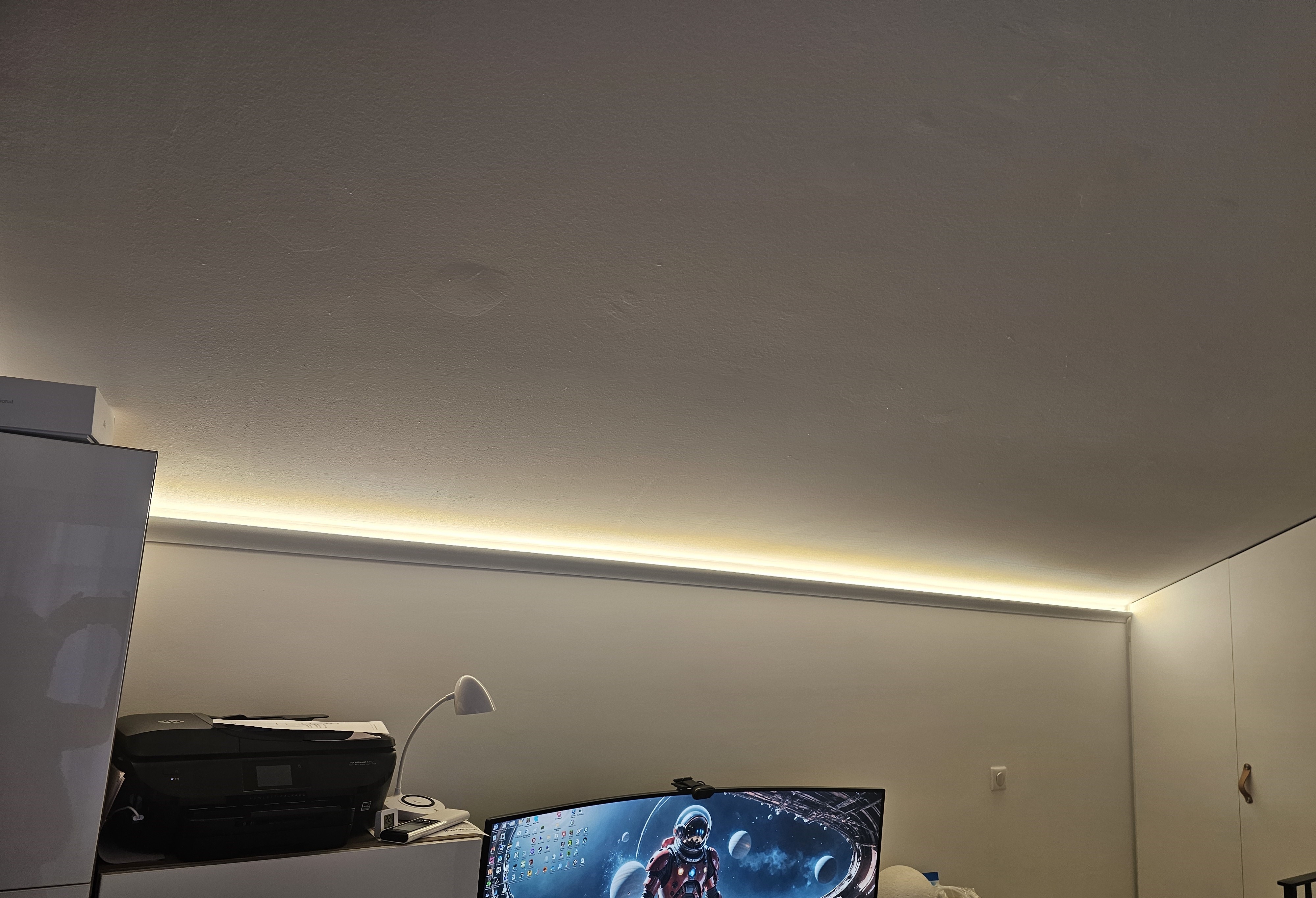

J'ai déjà fait ça dans mon salon avec ce même ruban led, au dessus de la table à manger.
https://rehost.diberie.com/Picture/Get/r/329537
Pour cette pièce, je ne pense pas pouvoir être à la perpendiculaire du plafond, vu l'angle je serai sûrement à 120/130° par rapport au ruban, faut calculer. Je me dis que la lumière se diffusera plus loin non?
Oui mon propos c'était par rapport aux profilés-corniches Paulmann où on voit le bandeau.
Le mieux c'est d'éclairer en direction du plafond, si tu as de l'angle c'est pas très grave, faut simplement qu'on ne voit pas le bandeau en direct. Et prend un profilé avec diffuseur.

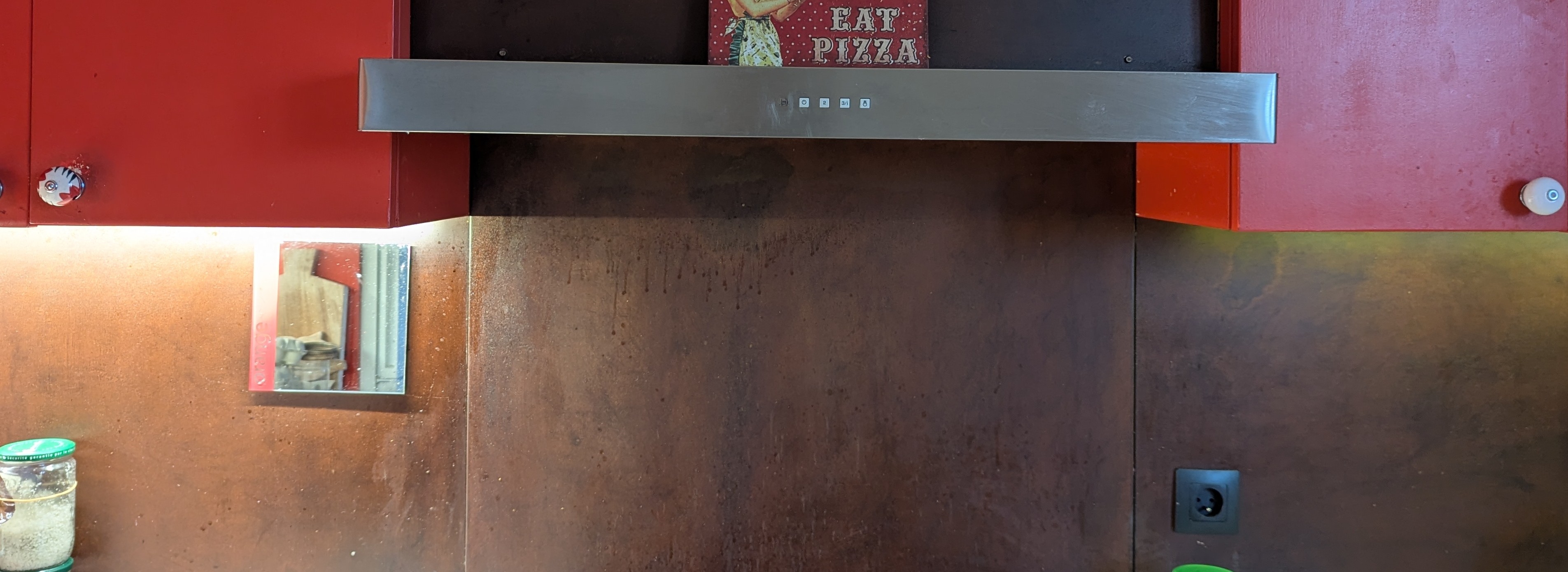

Phenix21
Posté le 20-11-2024 à 13:55:32  profilanswer
A gauche le nouveau, à droite l'ancien
Ça marche mieux le cob  :O
Merci !
Merci !
https://rehost.diberie.com/Picture/Get/t/329661
On voit mieux la saleté  [:hishonss]

C'est la couleur du fer de la crédence qui donne cette illusion de saleté  :O
J'ai mis mon plan à exécution  [:patecarton:1]
J'ai trouvé ces moulures à 12.90€ pour 2m chez Leroy Merlin, pile poil ce qu'il fallait.
https://www.leroymerlin.fr/produits [...] 74596.html
https://rehost.diberie.com/Picture/Get/t/330675
https://rehost.diberie.com/Picture/Get/t/330676
Bon on voit les défauts du plafond  [:adrien monk:2] mais ça éclaire plutôt bien, plus que ce que laisse imaginer la photo. Je pense que je ne vais même pas peindre les moulures, ça passe  :D

C'est bien. En effet plus la Corniche est proche du plafond plus les défauts de celui-ci ressortent.

Ca fait une semaine que j'ai installé ça :
https://img.super-h.fr/images/2024/11/26/141431991cce423c3b39ae7e3a00adc0.png
https://www.aliexpress.com/item/1005006919993037.html
achetée en 80cm de diamètre pour un combo bureau/chambre.
L'idée c'était d'avoir un éclairage pêchu pour choisir des fringues, passer l'aspi, et toute autre activité où tu as vraiment besoin d'y voir, sans que ça soit désagréable en terme de rendu. Idéalement quelque chose mixant du direct et indirect.
Point lumineux central dans la pièce mais impossibilité d'avoir un truc qui pendouille.
Bilan : c'est exactement ce qu'on cherchait, le grand format permet une bonne diffusion et on peut l'utiliser à puissance réduite tout en conservant un côté très agréable. On doit être à même pas un tiers de la puissance max et on a déjà largement de quoi y voir très bien.
Ca éclaire très largement le plafond, qui devient la source lumineuse pour l'ensemble de la pièce.
Et c'est super simple à installer par rapport à du ruban "nu"
Les micro points noirs :
- comme souvent la variation de température de couleur se fait avec une led sur deux blanc froid et l'autre blanc chaud, donc quand on passe 100% blanc chaud on voit un peu des trous entre les leds + le saut entre le dernier cran de "blanc mixte" et 100% blanc chaud est un peu grand, donc au final je suis sur un blanc un micro poil plus froid que ce que j'aimerai, mais vu la puissance, c'est finalement assez cohérent (sinon ça fait trop jaune).
- au passage la puissance de 96W c'est si vous utilisez le blanc neutre, c'est-à-dire partie blanc froid à fond + partie blanc chaud à fond. Si on est 100% blanc chaud, ça sera 50W max. Après c'est largement suffisant, mais c'est à savoir (là encore c'est ultra fréquent sur les lampes à variation de température de couleur).
- la télécommande est assez pourrie, bon après elle va rester dans un tiroir vu qu'une fois réglée comme on veut je ne pense pas qu'on va modifier les réglages souvent.
- j'ai la chance d'avoir des plafonds parfaits, mais si vous avez des défauts, ils seront bien mis en valeur :)
Message édité par depart le 26-11-2024 à 08:59:59
