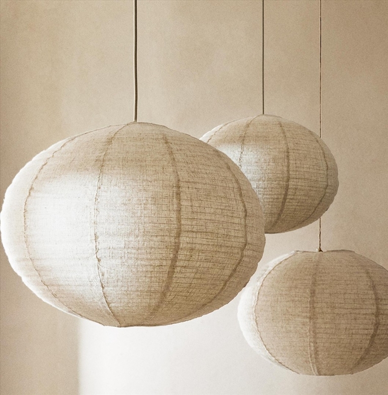

Bonjour,
Ma femme souhaite ce genre de chose (boule en lin) pour une utilisation de plafonnier pour notre salon et salle à manger (ce sont deux pièces ouvertes l'une sur l'autre) https://rehost.diberie.com/Picture/Get/r/340193
Il y a deux arrivées lumineuses au plafond donc deux boules, une pour chaque 'pièce'. Le plafond est 'haut' ~3m. Et chaque pièce fait 20-21m² ouverte l'une sur l'autre.
Personnellement, je pense que ça irait à quelques conditions : que ça diffuse beaucoup.
Donc il faudrait les mettre assez haute, proche du plafond mais pas collée pour cause d'esthétisme (?), prendre les plus grosses boules, j'imagine, et prendre des grosses ampoules pour augmenter encore plus la zone de diffusion.
Ça vous semble OK ?
Quelle puissance et quelle couleur ?

Ce machin diffuse tellement que tu peux choisir à peu près ce que tu veux comme forme et le  mettre à la distance que tu voudras du plafond, peu importe.
La principale difficulté c'est de trouver un éclairage homogène (sphérique ) à mettre dedans, qui ne soit pas déjà diffusé lui-même pour éviter de trop perdre en puissance.
Ce que j'ai fait dans ma cuisine pour un besoin similaire, sur la douille E27 d'origine j'ai vissé un adaptateur vers 3 douilles E27. Avec trois lampes bulbes donc.

toutsec a écrit :
Bonjour,
Ça vous semble OK ?

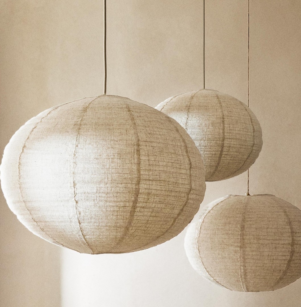

C'est l'une des meilleures solutions je trouve (l'idéal c'est la boule de papier japonais, mais ça fait un peu désuet aujourd'hui.).
Donc oui, plus c'est gros mieux c'est (oui oui... CMB)
En ampoule comme dit daf, tu n'as pas besoin de diffusion.
Selon la couleur et la transparence de la boule ça peut aussi changer un peu la teinte et l'irc
--> faire attention a ca, j'ai eu pendant longtemps des boules un peu semblables de lacasedecousinpaul, dont une orange. Pour la vie quotidienne ca ne posait pas de probleme mais toutes les photos que j'ai de cette piece de cette periodes sont...oranges

Posté le 08-01-2025 à 09:17:15  profilanswer
Bon j'ai pris les plus grosses boules en couleur 'crème' (couleur la plus clair). On verra bien

Posté le 08-01-2025 à 09:40:56  profilanswer
je cherche un truc semblable (grosses boules un peu améliorées), tu les as prises chez qui?
n°72176926
toutsec
Posté le 08-01-2025 à 10:08:10  profilanswer
zara home

Tu peux éventuellement partir sur du 3000K en ampoule plutôt que le 2700 traditionnel pour compenser un peu l'aspect chaud du "diffuseur"
