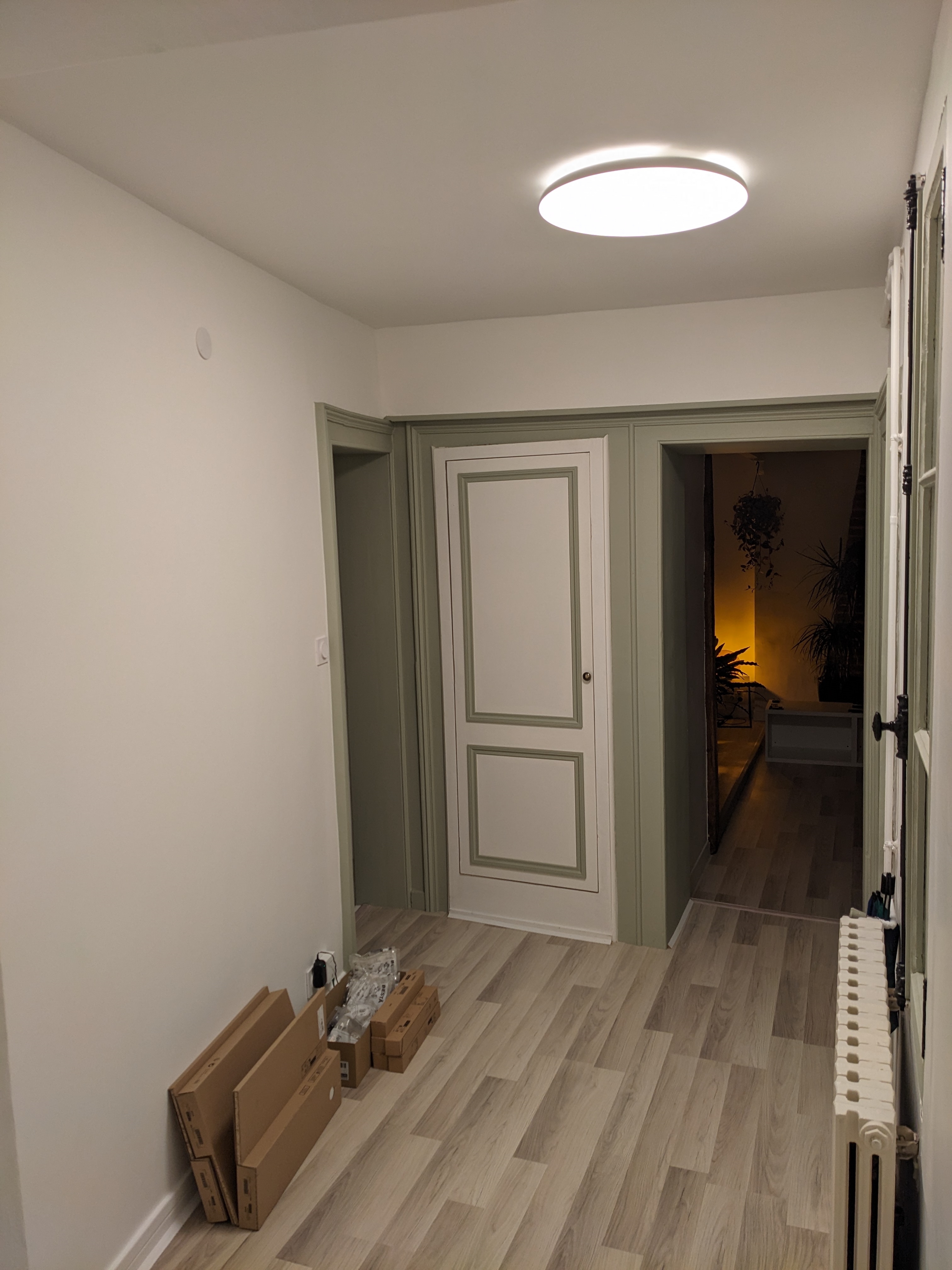

el tihaho a écrit :
Salut le topic,
Je suis en train de rafraîchir un petit couloir (entrée d'appartement):
https://rehost.diberie.com/Picture/Get/t/247946
Sur le mur de gauche il va y avoir un meuble à peu près de cette configuration ci-dessous dans lequel je vais certainement y mettre deux ou trois spots leds dirigés vers le bas (les étoiles sur l'image) :
https://rehost.diberie.com/Picture/Get/t/247945
J'ai préparé une arrivée électrique au plafond (au milieu du couloir) car je souhaiterais mettre un plafonnier (non suspendu) car il n'y en avait pas, il viendra en complément des spots qui seront dans le meuble. Je n'ai pas besoin de matériel connecté, l'utilisation se fera uniquement à partir d'un va et vient classique.
Néanmoins j'ai vu ce plafonnier qui esthétiquement me plaît https://www.leroymerlin.fr/produits [...] 30486.html
https://rehost.diberie.com/Picture/Get/t/247949
Est-ce qu'on peut s'en servir simplement, l'allumer et l'éteindre avec un va et vient classique sans utiliser les fonction HUE ?
Concernant le type d'éclairage pour cette pièce je suis un peu dans le flou, est-ce qu'un plafonnier de ce genre pourrait convenir au niveau puissance ?
P'tit retour sur le plafonnier Nymane d'Ikéa https://www.ikea.com/fr/fr/p/nymane [...] -60526047/
IRC 90, 1900 Lumens, 2700K
Evidemment la photo ne rend pas hommage au rendu réel...
https://rehost.diberie.com/Picture/Get/t/255265
Le flux lumineux me convient très bien, on ne sent pas trop les 2700k mais je vois quand même la différence avec les rubans leds BTF Lighting en 4000K que j'ai installé dans la cuisine. En tout cas ça me renforce dans l'idée d'essayer de cibler maintenant des luminaires avec un irc>90 comme celui-ci.
