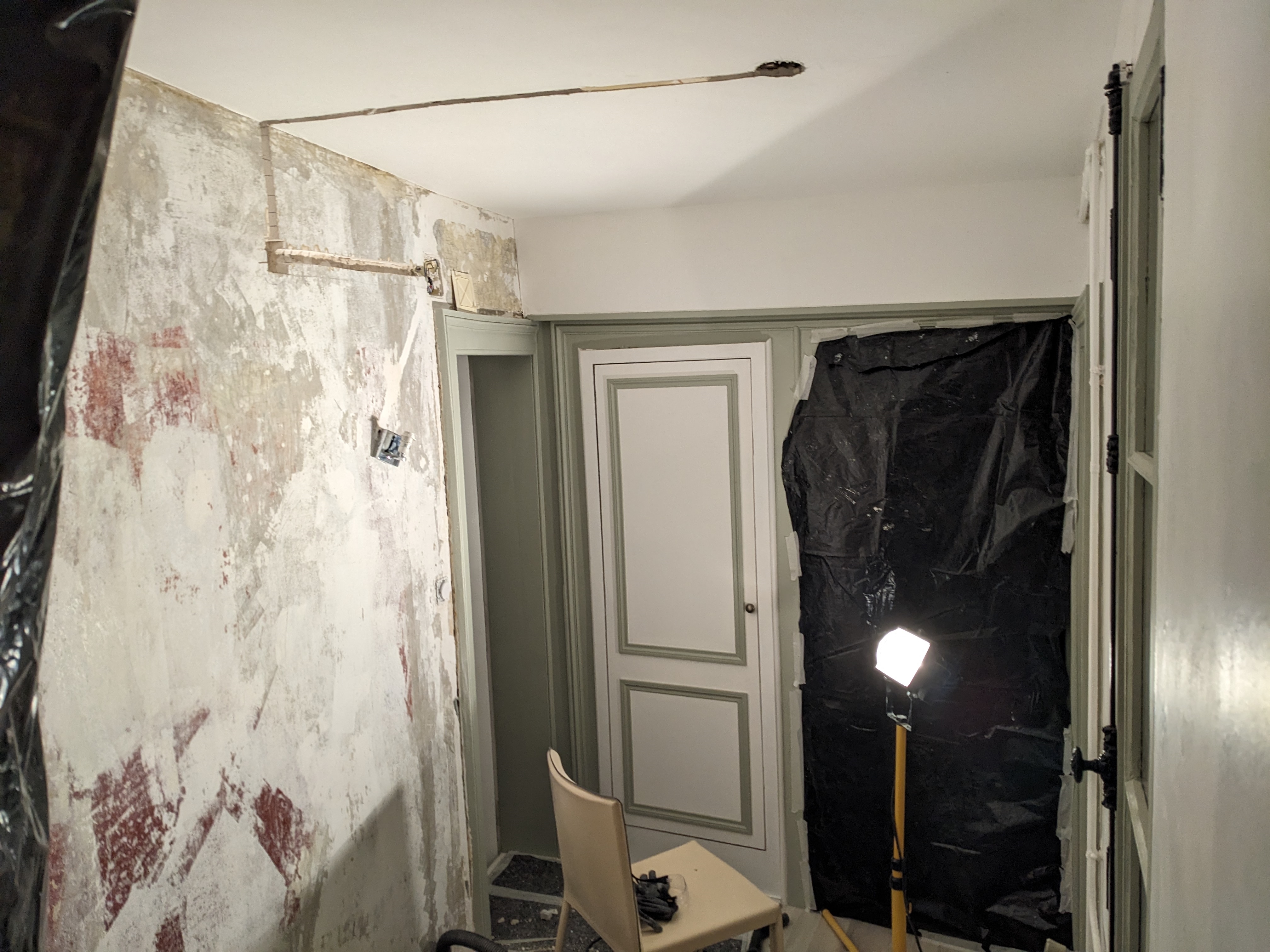

Salut le topic,
Je suis en train de rafraîchir un petit couloir (entrée d'appartement):

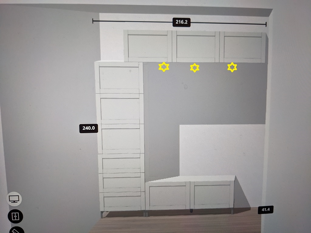

https://rehost.diberie.com/Picture/Get/t/247946
Sur le mur de gauche il va y avoir un meuble à peu près de cette configuration ci-dessous dans lequel je vais certainement y mettre deux ou trois spots leds dirigés vers le bas (les étoiles sur l'image) :
https://rehost.diberie.com/Picture/Get/t/247945
J'ai préparé une arrivée électrique au plafond (au milieu du couloir) car je souhaiterais mettre un plafonnier (non suspendu) car il n'y en avait pas, il viendra en complément des spots qui seront dans le meuble. Je n'ai pas besoin de matériel connecté, l'utilisation se fera uniquement à partir d'un va et vient classique.
Néanmoins j'ai vu ce plafonnier qui esthétiquement me plaît https://www.leroymerlin.fr/produits [...] 30486.html
https://rehost.diberie.com/Picture/Get/t/247949
Est-ce qu'on peut s'en servir simplement, l'allumer et l'éteindre avec un va et vient classique sans utiliser les fonction HUE ?
Concernant le type d'éclairage pour cette pièce je suis un peu dans le flou, est-ce qu'un plafonnier de ce genre pourrait convenir au niveau puissance ?
Message édité par el tihaho le 19-01-2024 à 14:54:12
- Oui
- Oui, il fait 2400 lumen, c'est plus que nécessaire.

dafunky a écrit :
- Oui
Si tu es prêt à mettre 200€ pour ça go, mais j'ai acheté exactement la même forme en marque Paulmann pour 120€ l'an dernier et je trouvais ça déjà cher pour ce que c'est. Et au bout d'un an ce design commence à m'agacer visuellement.
Si c'était à refaire je partirais sur ça :
https://www.ikea.com/fr/fr/p/nymane [...] -60526047/
Merci pour les infos :jap:
Je ne suis pas forcément prêt à mettre 200€ pour ça sinon :D  Mais ne connaissant pas les autres marques à privilégier, ni les sites sérieux, je m'étais dirigé sur ça au début.
Celui d'ikéa est discret dommage qu'il soit en 2700k !

dafunky
Posté le 22-01-2024 à 15:04:45  profilanswer
Exact. Après avec un IRC90 et dans une petite pièce blanche, avec 1900LM tu n'auras pas la sensation "jaune orangé" (en fait le niveau d'éclairement global modifie la T° perçue).
Vu que ta pièce est fermée ça peut passer s'il y a un petit écart de T°

el tihaho
1mposteur
Posté le 22-01-2024 à 21:20:05  profilanswer
Effectivement c'est une pièce fermée et je crains justement une lumière trop chaude qui donnerait encore plus cette sensation de lieu clos. Mais effectivement ça peut se tenter si elle a un bon irc, je vais réfléchir sérieusement à cette option :jap:
n°69975556
dafunky
Posté le 23-01-2024 à 19:53:18  profilanswer
en fait 1900lm en éclairage direct dans un petit cube blanc c'est plutôt lumineux, du coup il y a peu de chance que tu ressentes un effet "trop chaud". C'est mon expérience perso.
