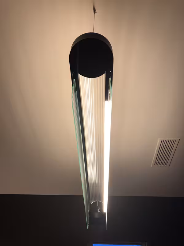

Bonjour,
J'ai un plafonnier chez moi qui se compose de deux rangées de LED parallèles. Comme vous pouvez le voir sur la photo, seule une des deux rangées fonctionne tandis que l'autre reste désespérément éteinte.
Sauriez-vous quel peut être le problème et comment le régler ?

n°70080951
depart
Posté le 11-02-2024 à 07:58:49  profilanswer
igo2001 a écrit :
Bonjour,
https://i.postimg.cc/Kzkt11TQ/temp-Image-GJafyb.avif
Probablement un mauvais contact sur le lien transfo-ruban (soit fil-ruban soit fil-transfo). Tu démontes et tu regardes.

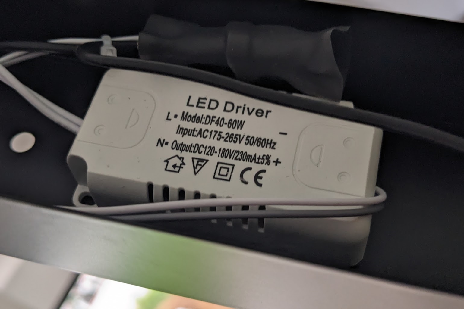

Rien n'est inscrit sur le ruban, il n'y a que les marques de découpe.
Alors, 12 ou 24v ? :D
J'ai envie de tenter 12v :o

Kelchacalcetype a écrit :
https://rehost.diberie.com/Picture/Get/f/253760
Je serais presque tenté de le remplacer par un ruban FCOB, mais impossible d'accéder aux points de soudure, c'est planqué dans une pièce non démontable :/
Il y en a un qui demandé des renseignements sur Reddit pour le même modèle que toi et qui a eu une réponse : https://www.reddit.com/r/led/commen [...] help_asap/
Ca ne parle pas de 12v ou 24v par contre, et c'est en anglais :o
n°70089967
Kelchacalc​etype
Posté le 12-02-2024 à 19:01:42  profilanswer
Ça dit juste que c'est un driver pas courant parce que la tension est élevée.
Donc pas vraiment une réponse :o
n°70089985
dafunky
Posté le 12-02-2024 à 19:05:38  profilanswer
J'imagine que le circuit des LEDS est conçu pour prendre un courant continu de 120 à 180v...
ça va être compliqué de le remplacer, par contre il accepte une variation de la tension AC en entrée, tu peux donc le piloter avec un variateur type legrand ou ce que tu trouveras en GSB. Fais en sorte de pouvoir le rapporter s'il ne fonctionne pas bien, la variation de led depuis le 220V c'est souvent bof.
n°70090581

Kelchacalc​etype
Posté le 12-02-2024 à 21:02:10  profilanswer
J'ai un module pour dimmer directement sur le circuit DC mais ça ne fonctionne pas.
D'ailleurs dans le fiche produit c'était bien précisé : not dimmable.
Donc il me faut bien le remplacer :/
héhé c'est bien ce que je disais : c'est fréquent d'avoir des trucs tout chelou en sortie DC sur des lampes du commerce.
Message édité par depart le 12-02-2024 à 22:25:59

Kelchacalc​etype
Posté le 13-02-2024 à 17:15:05  profilanswer
depart a écrit :
C'est clair que si tu peux, ça sera probablement plus efficace : driver plus standard, dimmable tout comme tu veux (télécommande, domotique...)
dafunky a écrit :
Tiens nous au courant
J'ai démonté.
En démontant, j'ai arraché les fils sur le bandeau.
EN fait, le fil en lui -même sert à tenir la suspension. Pour comprendre : https://fr.aliexpress.com/item/4001 [...] pt=glo2fra
Donc quand on dévisse le support, on fait tourner le fil avec = les soudures s'arrachent  [:tinostar]
Bref, le bandeau est simplement collé dans une gorge qui fait grand max 10mm de large.
Le bandeau actuel fait 7mm de large.
C'est une suspension en 2 bandeaux de 110cm chacun environ.
Par contre les fils sont ultra fins, je pense que c'est la raison de l'utilisation du 110V en outpout (tension haute = cables plus petits).
J'ai peur que ça chauffe au niveau des cables et des soudures sur du 12/24V, vous en pensez quoi ?
n°70095495

Kelchacalcetype mais c'est du matos aliex que tu as? C'est celui de ton lien?
J'aime bien le design.
Pour ce que je vois, si tu mets du FCOB 24V légèrement sous volté tu seras bien, le plus compliqué sera de caser une alim 110/24 + le driver dans le petit volume.
Selon moi ton problème n'est pas la chauffe, mais l'intégration d'un transfo + driver.
