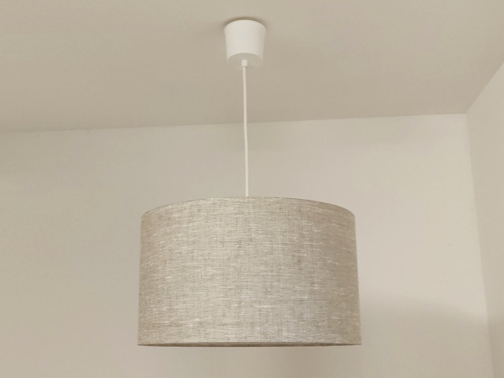

En plafonnier tu pourrais tester un grand abat jour comme ça :
https://storage.gra.cloud.ovh.net/v1/AUTH_ca60d77ddd5e42749d7c4c17f753540d/ugm-data/pictures/jourdepluiecreations/1943699-suspension-abat-jour-lin-2.jpeg?1664365278
Ou une lightbox comme ça : https://www.amazon.fr/Plafonnier-mo [...] B014PCONY2
https://m.media-amazon.com/images/I/71wDx4bO2gL._AC_SL1500_.jpg
Qui permet un bel éclairage sans gêner les convives.
