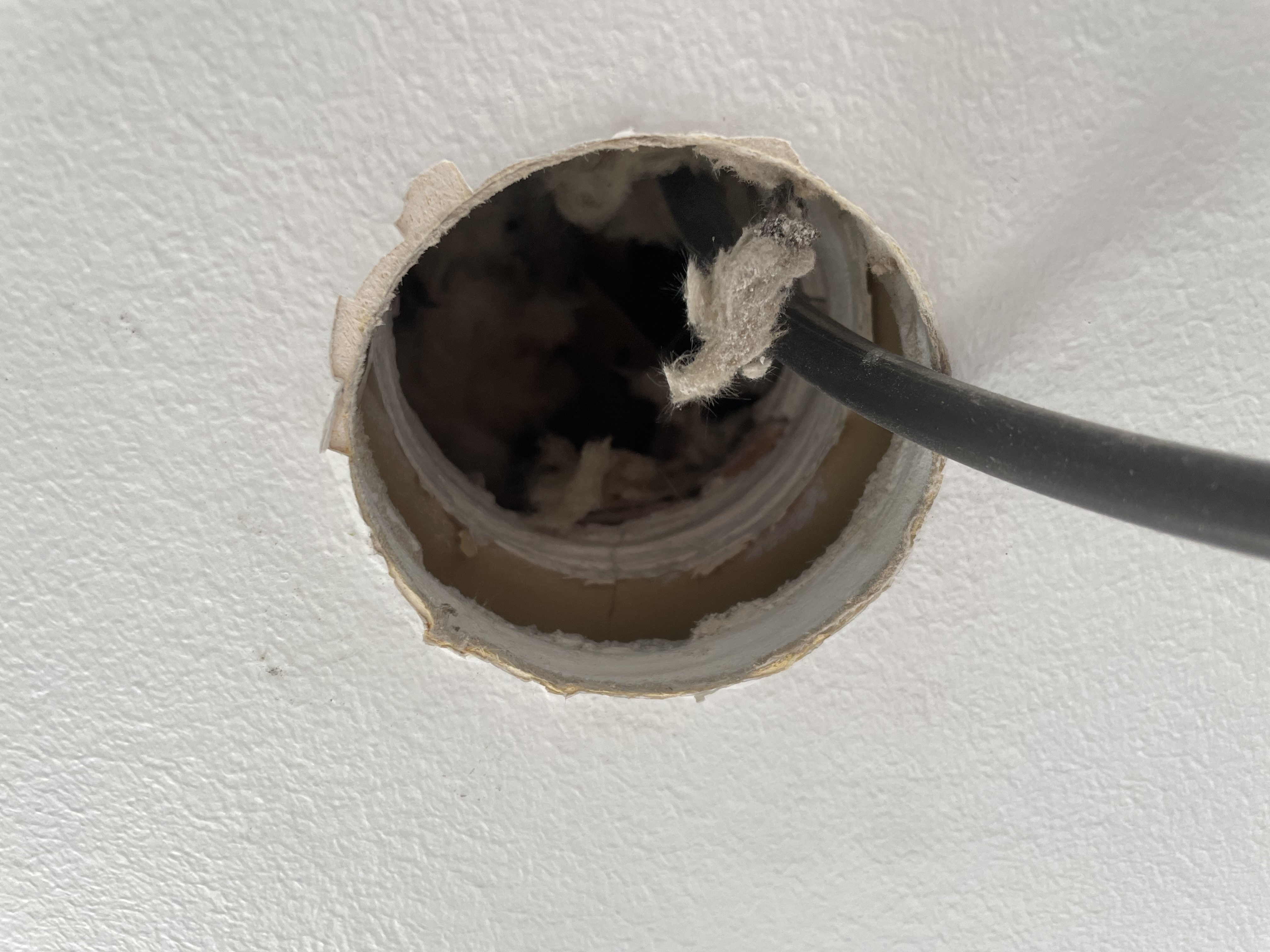

On est bien sur le la LDV :
https://rehost.diberie.com/Picture/Get/r/75011
C'est percé en 68, je vais devoir agrandir (avec cette technique si ça peut servir à quelqu'un ici un jour) (la musique d'intro [:moustik42] [:so-saugrenu:1]) .

dafunky
Posté le 07-06-2022 à 17:56:56  profilanswer
L'idée est bonne pour agrandir les trous. Si je n'avais que quelques trous à agrandir sans perdre de temps, je pense que je mettrais simplement un empilement de rondelles de 68mm (découpées dans du placo) enfilées sur le forêt de la cloche et roule. ça fait le job de centrage également.
n°66086129

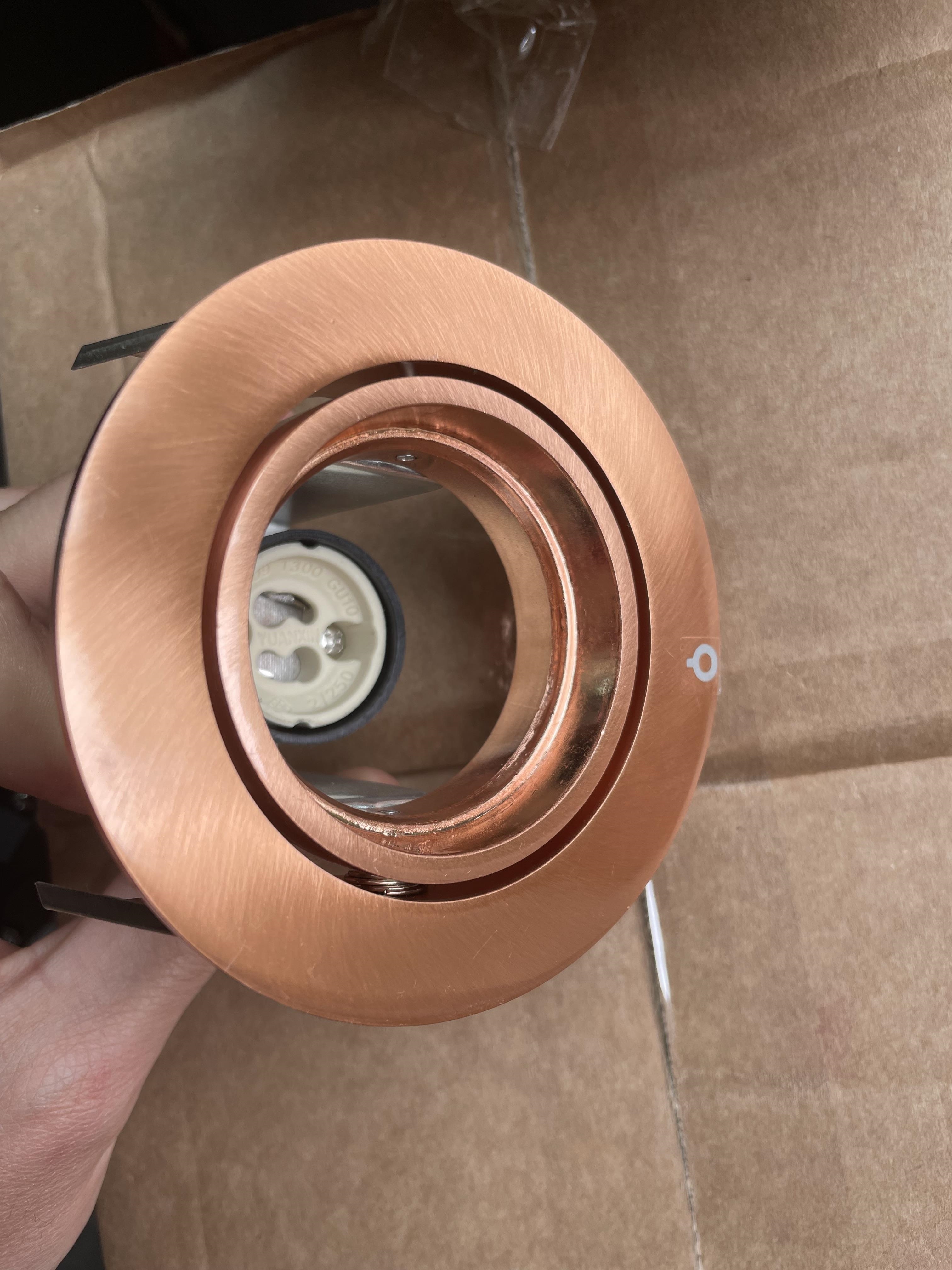

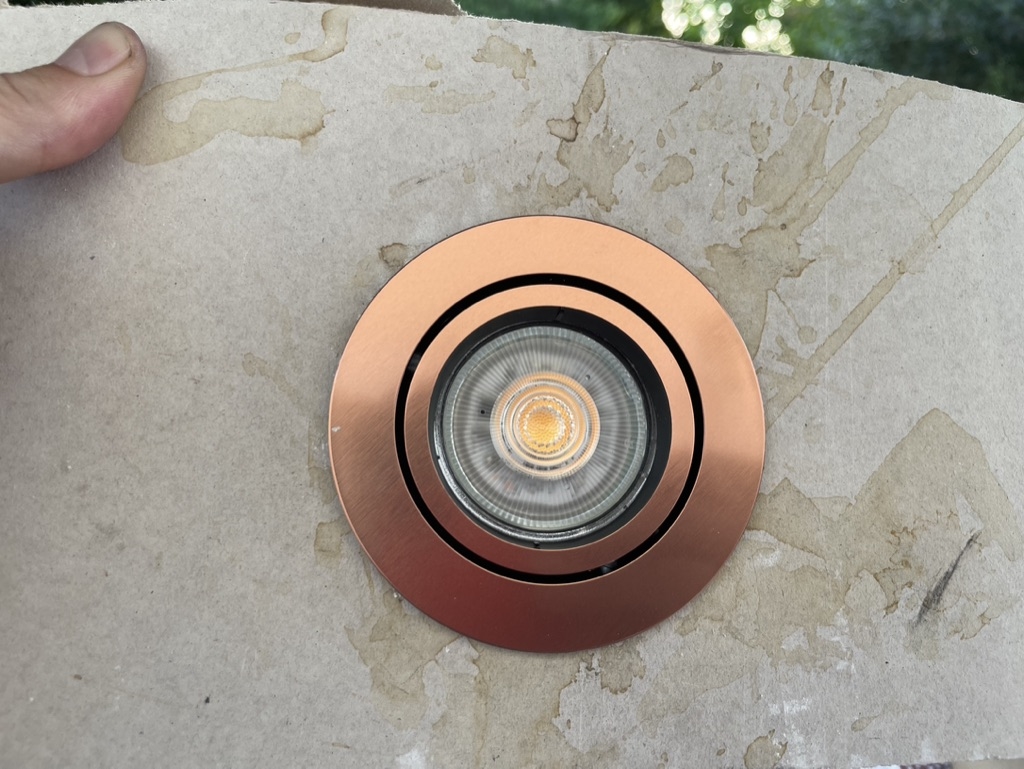

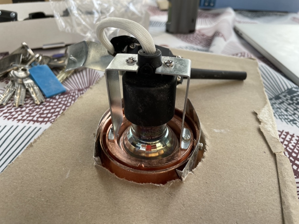

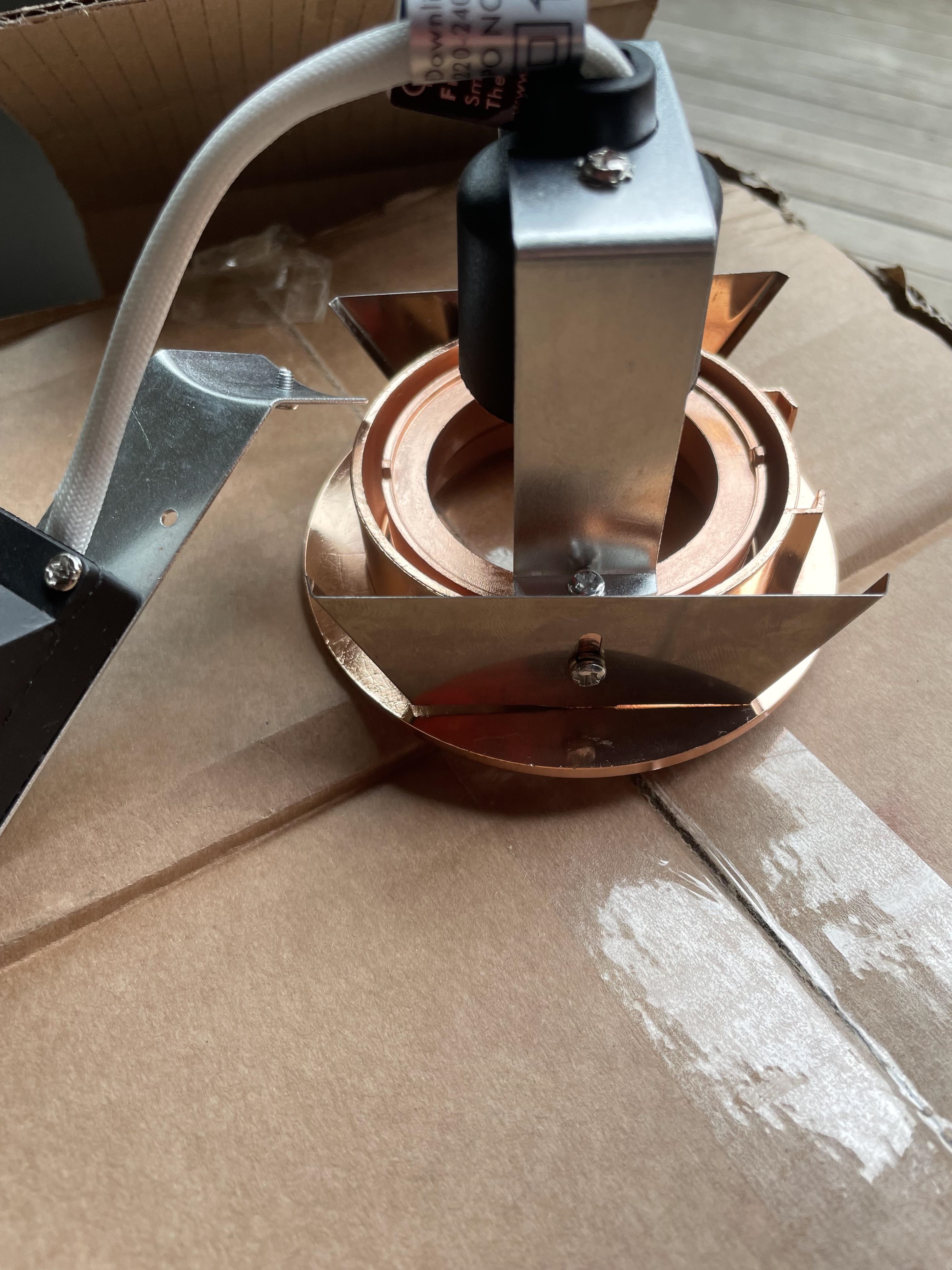

J'ai tout reçu, les finitions sont très correctes :
https://rehost.diberie.com/Picture/Get/r/75326

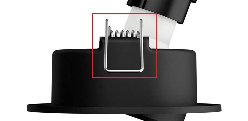

Par contre je me pose la question des l'accroche au placo, vous avez déjà posé des downlights qui tiennent avec ces "pattes" dans le placo ? Je ne vois pas comment ça peut bien tenir dans le temps.
https://rehost.diberie.com/Picture/Get/r/75325
https://rehost.diberie.com/Picture/Get/r/75324

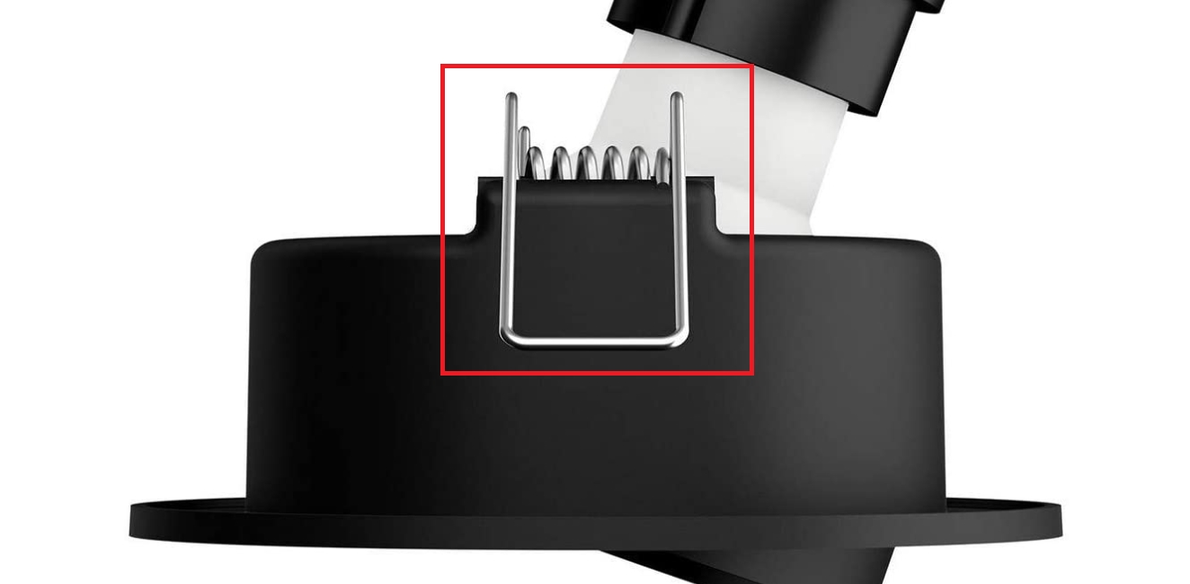

J'ai quand même plus confiance en ces accroches à ressorts :
https://rehost.diberie.com/Picture/Get/r/75329
Je me fais des idées ? Ou je renvoie ? :o
Message édité par Eclat d'ombre le 10-06-2022 à 16:02:07
n°66102805
dafunky
Posté le 10-06-2022 à 16:12:06  profilanswer
Je ne pense pas qu'on va te suggérer de retourner un produit sur la base d'un pressentiment alors qu'il te suffit de faire un trou et de mettre le spot dedans pour en avoir le coeur net.
Tu parles de problème de confiance mais il n'y a pas de risque, ça pèse pas grand chose et c'est statique.
n°66103066
Eclat d'om​bre
Why not?
Posté le 10-06-2022 à 16:41:55  profilanswer
C'était dans le cas où quelqu'un ici avait tenté l'expérience, mais en effet je peux même tester dans une chute de placo.

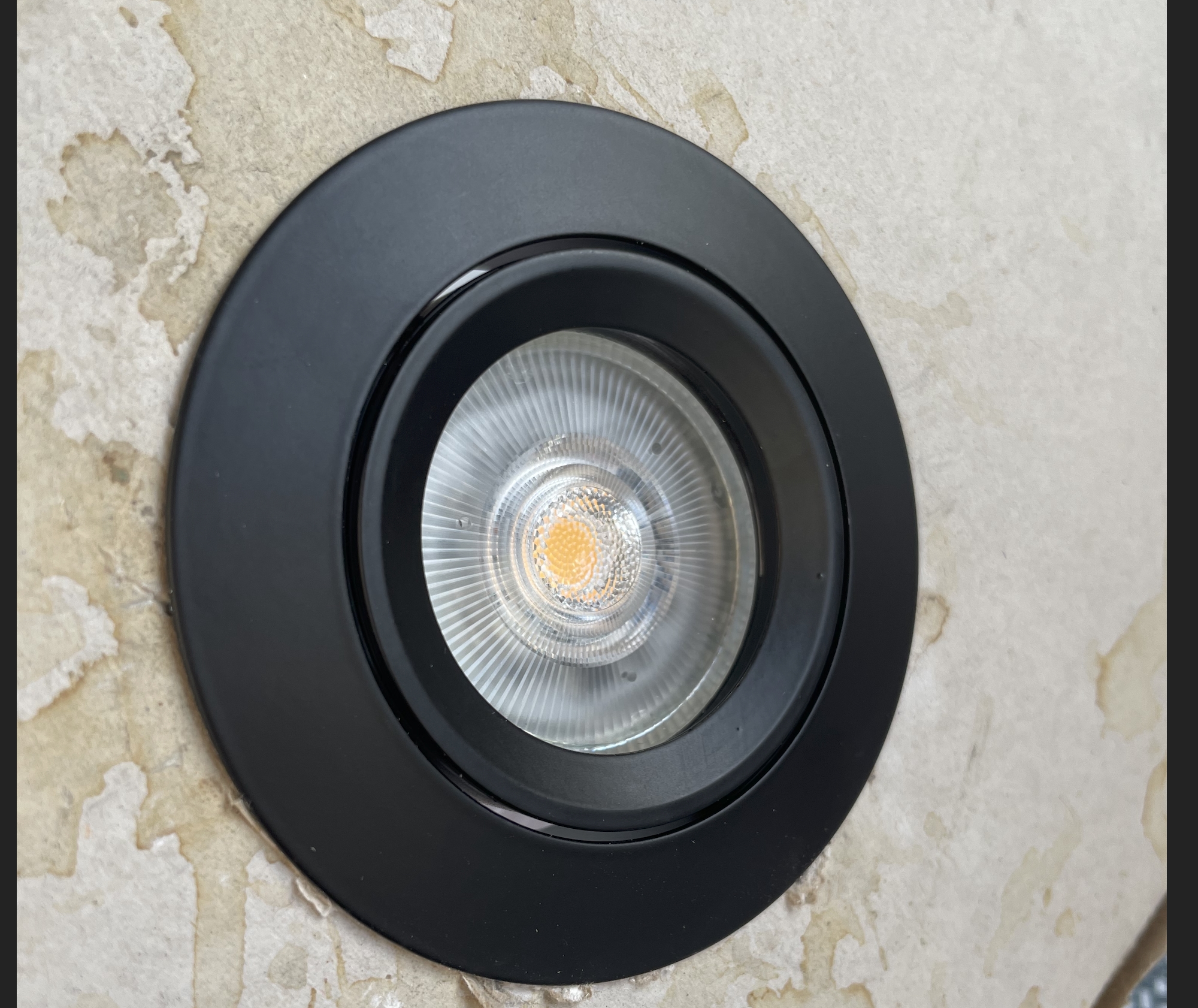

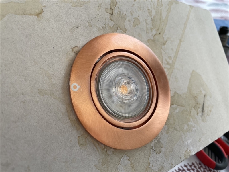

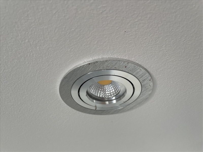

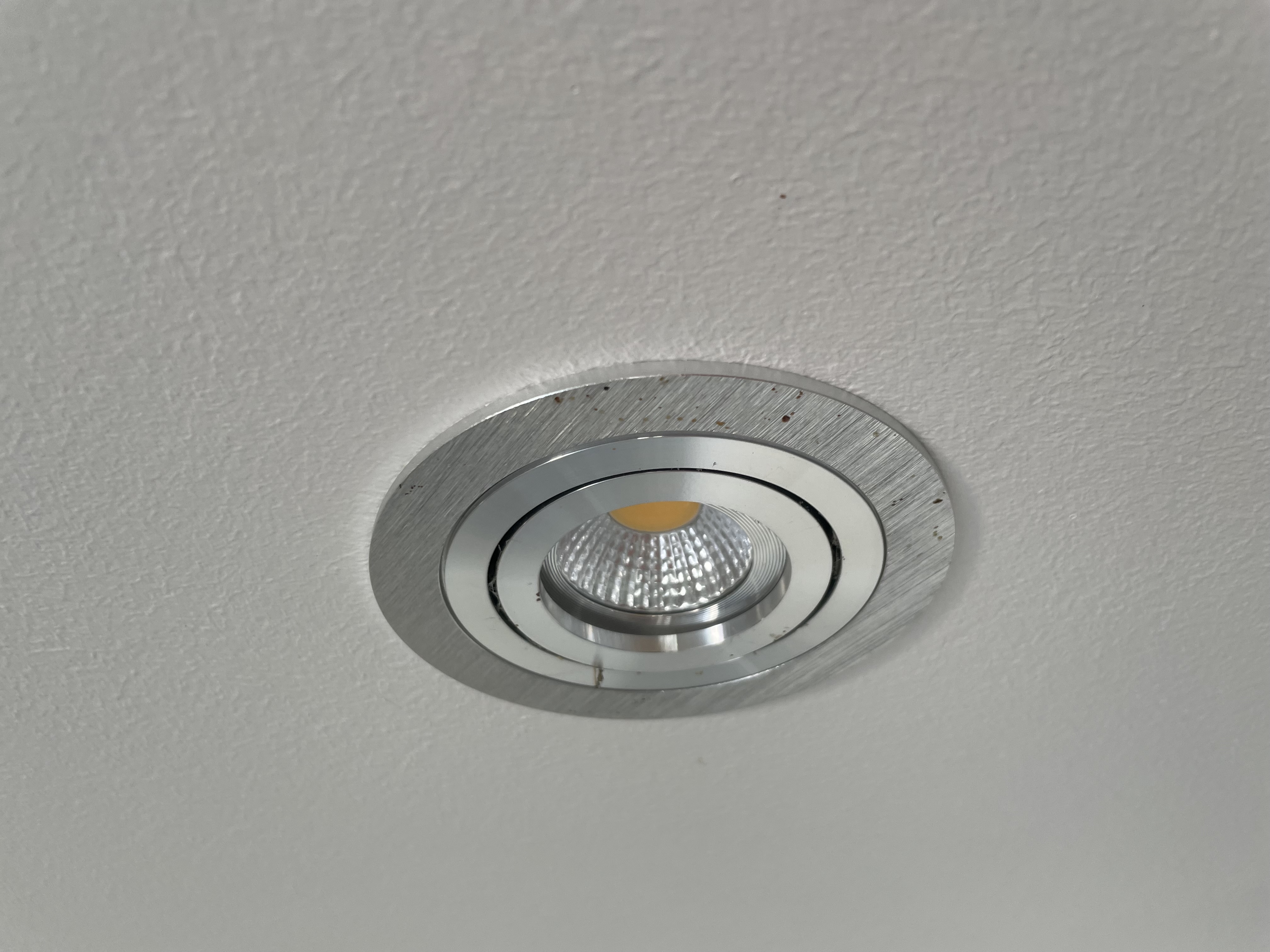

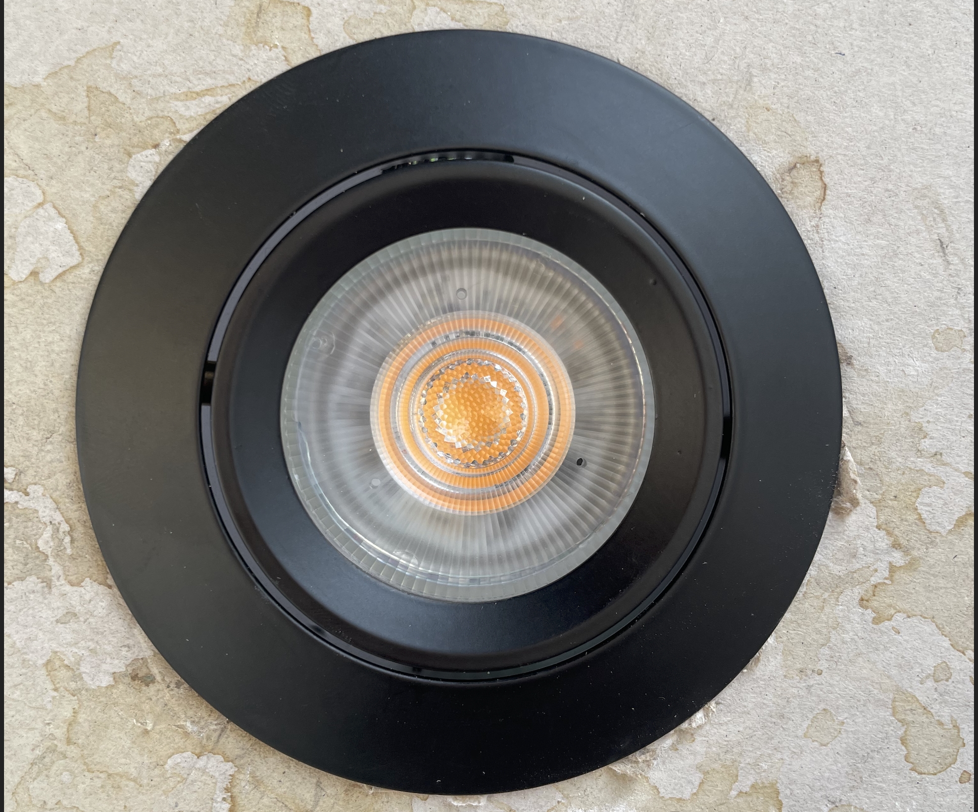

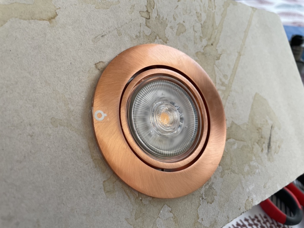

Posté le 17-06-2022 à 21:44:23  profilanswer
dafunky a écrit :
Désolé mon message précédent est un peu sec, je ne voulais pas paraître méchant. Je ne connaissais pas ce mode de fixation.
Bon, finalement j'ai commandé les autres pour essayer, par acquis de conscience. Voici un petit CR.
Pour le contexte, downlights pour une cuisine dont les couleurs seront :
  • blanc pour les murs
  • bleu marine pour les meubles
  • carrelage blanc/gris, IPN peint en noir velours
  • mitigeur couleur cuivre visible ici
  • blanc + veines grises foncées pour le plan de travail :
https://rehost.diberie.com/Picture/Get/r/76480

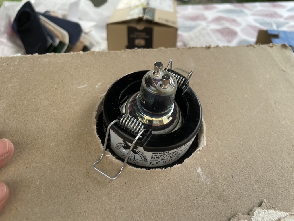

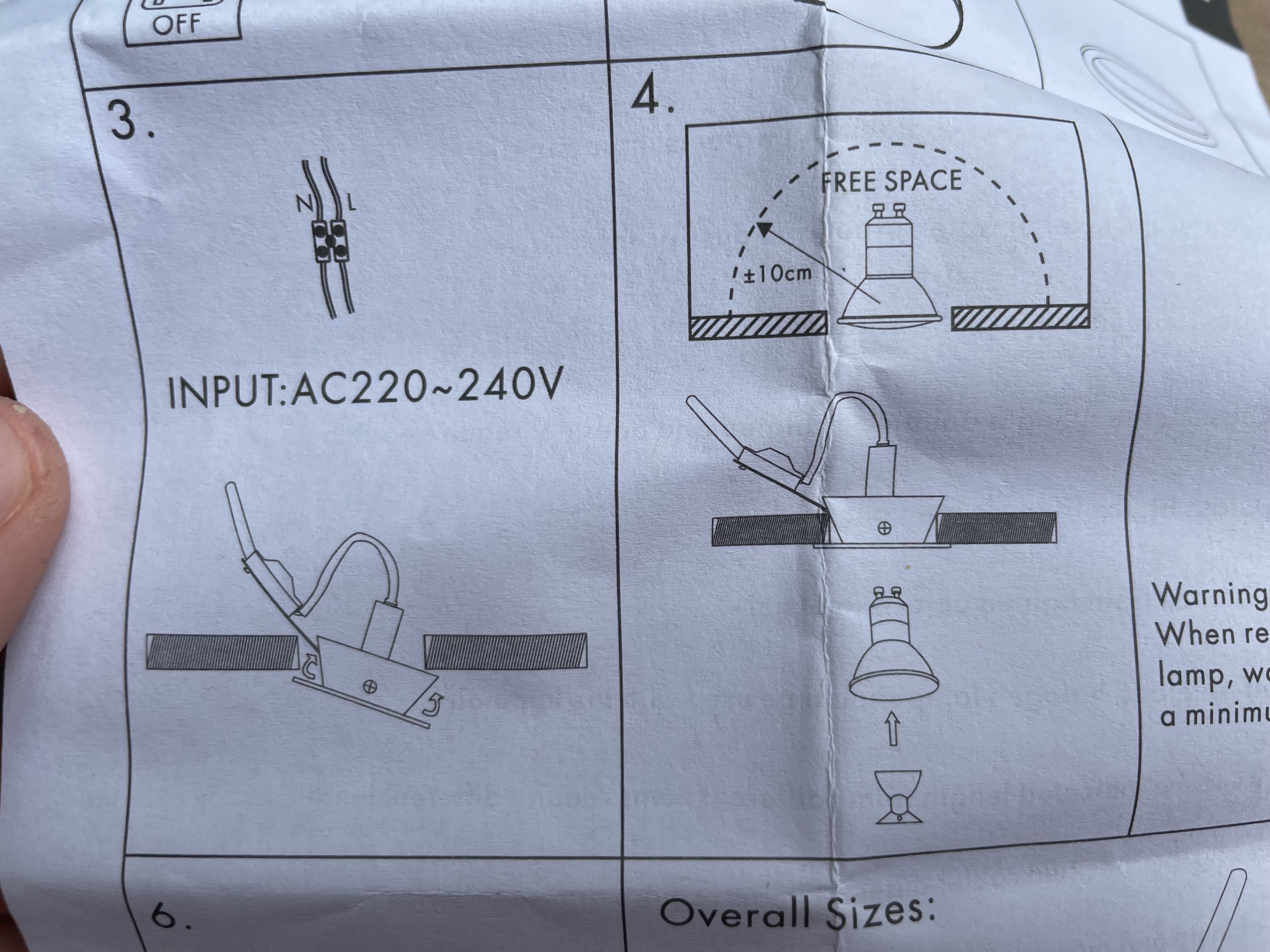

1. Les noname. Ceux qui ont le meilleur rendu clairement, belles finitions. Mais le système de fixation fait que si on veut les enlever un jour, ça abîme forcément le placo avec les lames. C'est donc un NOGO :
https://rehost.diberie.com/Picture/Get/r/76475
https://rehost.diberie.com/Picture/Get/r/76476
2. Les Philips. C'est du plastoc mais le rendu est bien. On va partir sur ceux-là je pense (à noter, la peinture écaillée sur les 3 spots du même lot) :
https://rehost.diberie.com/Picture/Get/r/76474
https://rehost.diberie.com/Picture/Get/r/76473

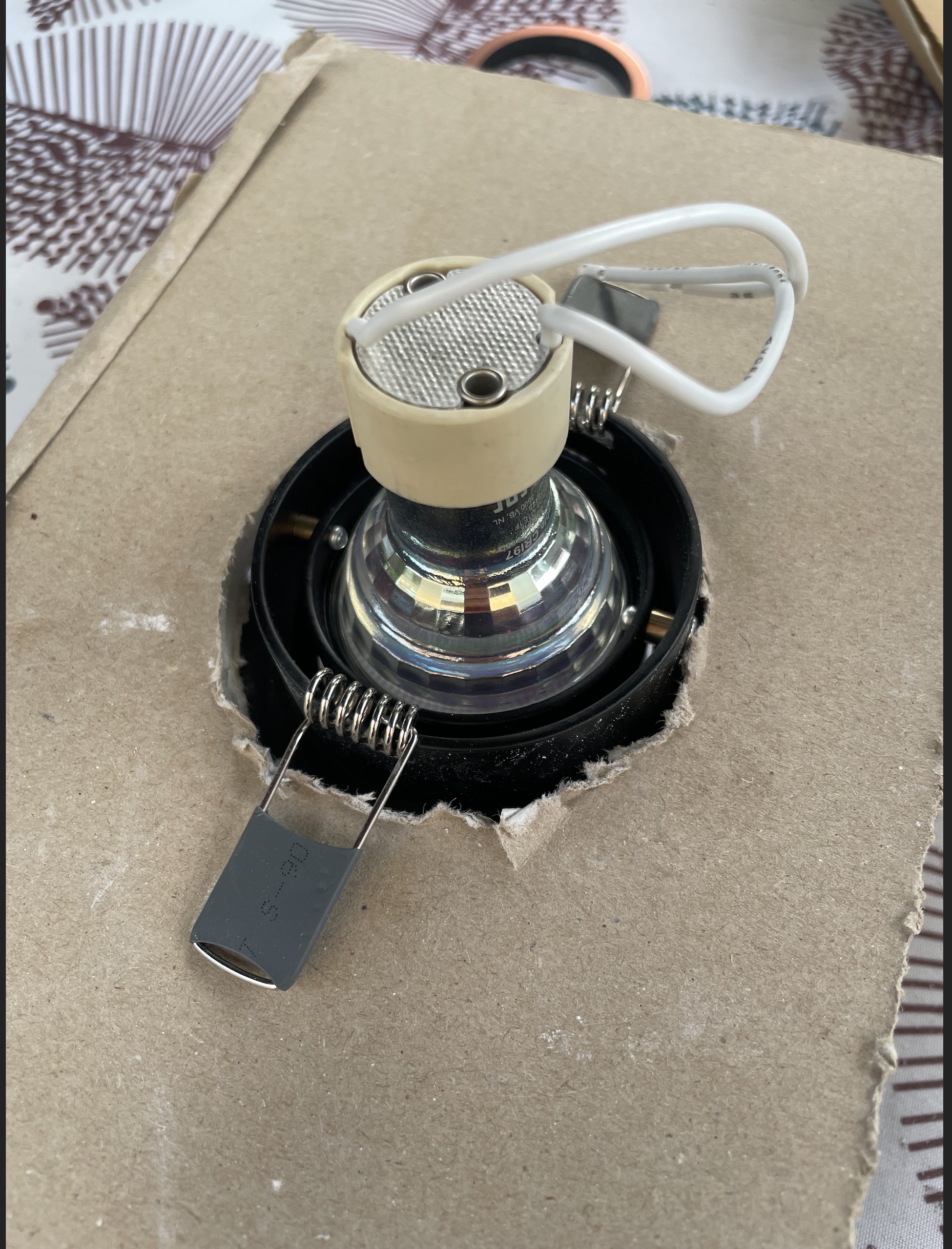

3. Des Sebson, marque allemande apparemment de qualité vu les feedbacks. C'est de très bonne facture, le noir ferait un rappel de l'IPN mais... ça fait beaucoup de foncé entre l'IPN et les meubles. C'est mieux de rappeler le mitigeur et cette couleur va parfaitement avec le bleu foncé et le blanc.
https://rehost.diberie.com/Picture/Get/r/76477
https://rehost.diberie.com/Picture/Get/r/76478
https://rehost.diberie.com/Picture/Get/r/76479

Posté le 17-06-2022 à 23:53:41  profilanswer
Merci pour le retour. Les noname pour moi tu peux les décrocher sans rien abîmer : tu retires l'ampoule, tu passes deux doigts et clic.
