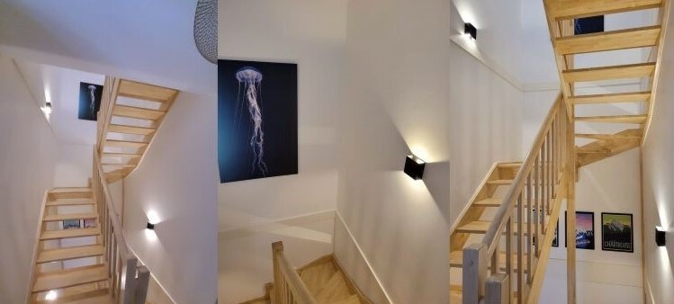

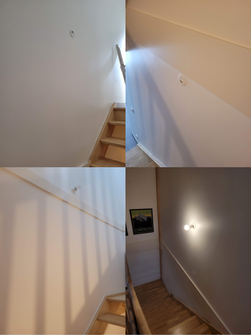

Yacou38
Posté le 24-08-2022 à 12:57:05  profilanswer
J'ai besoin d'aide pour trouver un moyen d'éclairer joliment mon escalier
Mon escalier dessert 2 niveau, il y a au total 4 prises DCL
Elles sont très mal placé comme vous pouvez le voir (trop base, proche d'une "déco" en bois, etc...)
https://img.super-h.fr/images/2022/08/24/73d52e92c0c2ecd696039a9190507973.md.png

n°66609983
dafunky
Posté le 24-08-2022 à 14:52:13  profilanswer
Si ton mur est bien plan et bien peint, tu trouves des appliques plates qui n'éblouissent pas. ça ne manque pas : https://www.amazon.fr/applique-mura [...] e+escalier
Exemple : https://www.amazon.fr/Int%C3%A9rieu [...] B09744MBGX
n°66629259
depart
Posté le 27-08-2022 à 00:12:47  profilanswer
+1 pour les appliques.
C'est ce que j'ai dans mon escalier, 2 appliques un peu du genre de celles du 2nd lien, mais avec 2xE27 dedans.
J'avais pris ça pour assurer le coup en terme de puissance si besoin.
Au final j'ai un lux led/vieilles fluocompactes de base et ca rend très bien.

Posté le 31-08-2022 à 09:30:35  profilanswer
Merci dafunky !
https://img.super-h.fr/images/2022/08/31/a7ac81dbd7feadca71a3293cd885311e.jpg
J'ai prit 4x https://www.amazon.fr/Int%C3%A9rieu [...] 2KGNZ?th=1
Je suis content du rendu. J'ai pu les fixer super facilement sans percer en utilisant les vises des prises DCL.
Par contre j'ai recu 4 "cold white" alors que c'était précisé "blanc chaud".

dafunky
Posté le 31-08-2022 à 12:35:33  profilanswer
[:implosion du tibia]
La température couleur a l'air acceptable sur la photo.
n°66660042
Yacou38
Posté le 31-08-2022 à 13:15:40  profilanswer
Erreur de ma part, c'est bien blanc chaud.

depart
Posté le 01-09-2022 à 13:49:21  profilanswer
Yacou38 a écrit :
Merci dafunky !
https://img.super-h.fr/images/2022/ [...] 85311e.jpg
Super, c'est exactement l'emplacement prévu pour ce genre de lampes ou l'inverse : c'est exactement les lampes adaptées à l'emplacement.
Eclairage indirect en profitant des réflexions sur le mur, éclairage au dessus et au dessous pour couvrir l'ensemble de la cage d'escalier, ...
