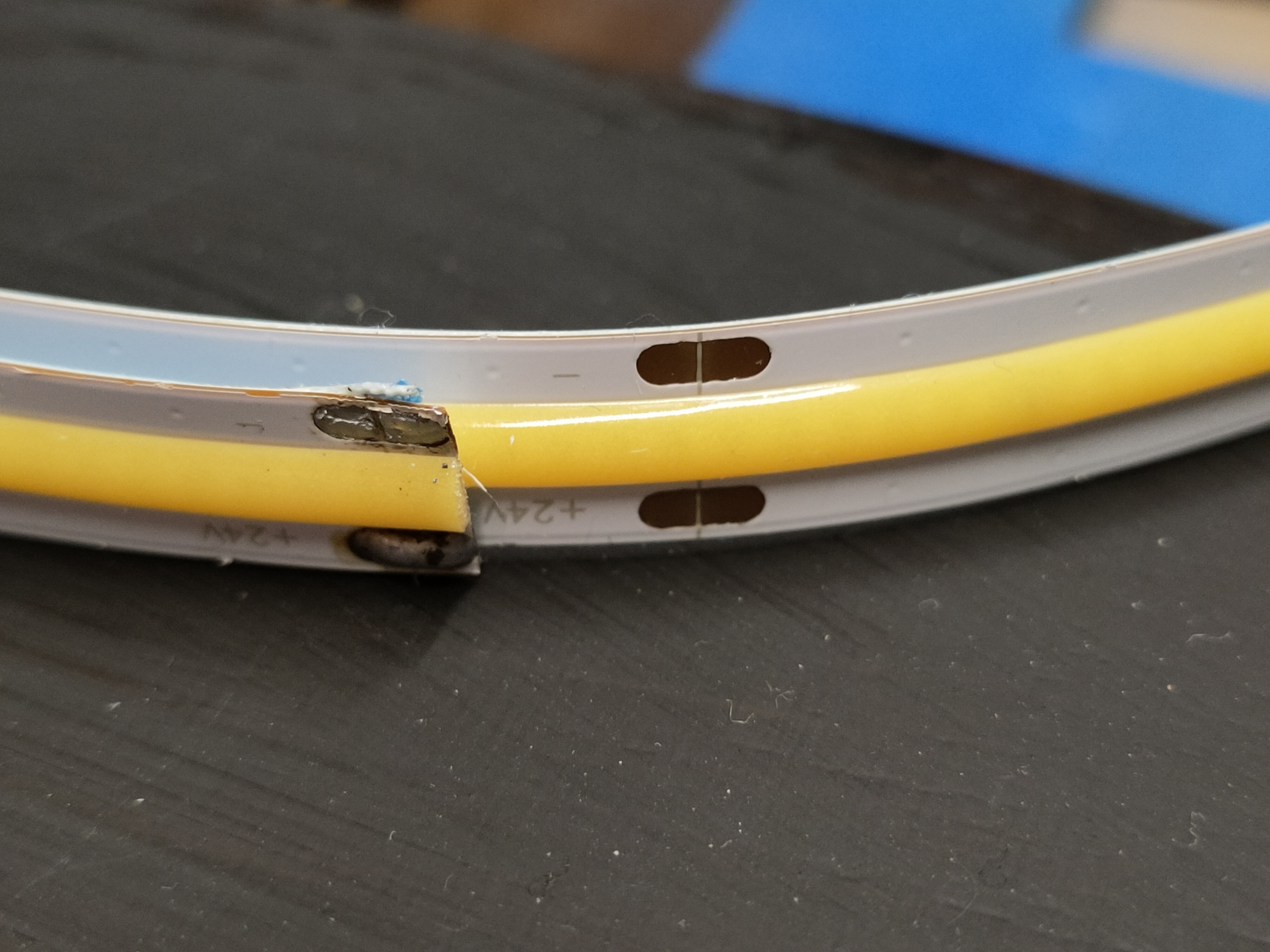

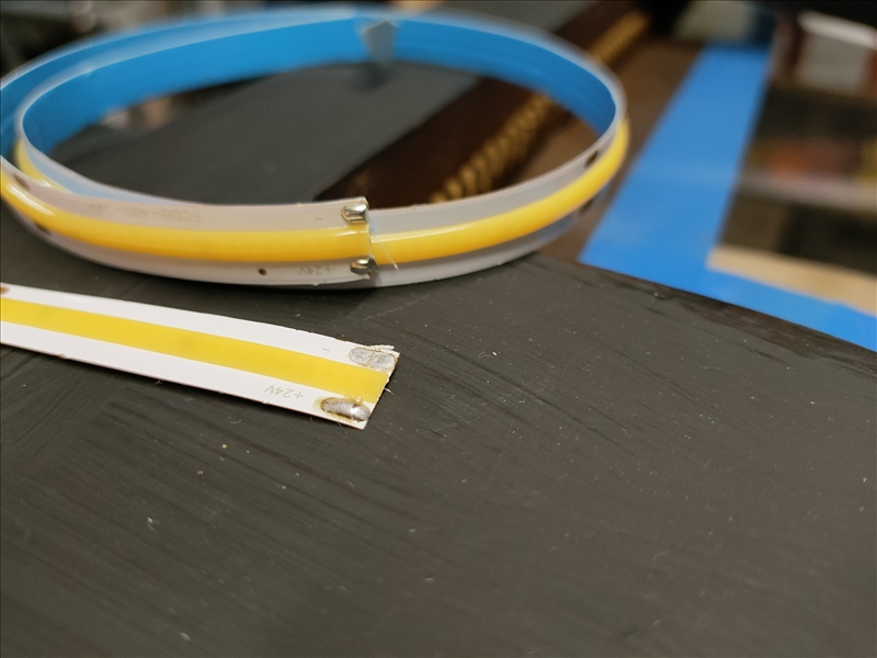

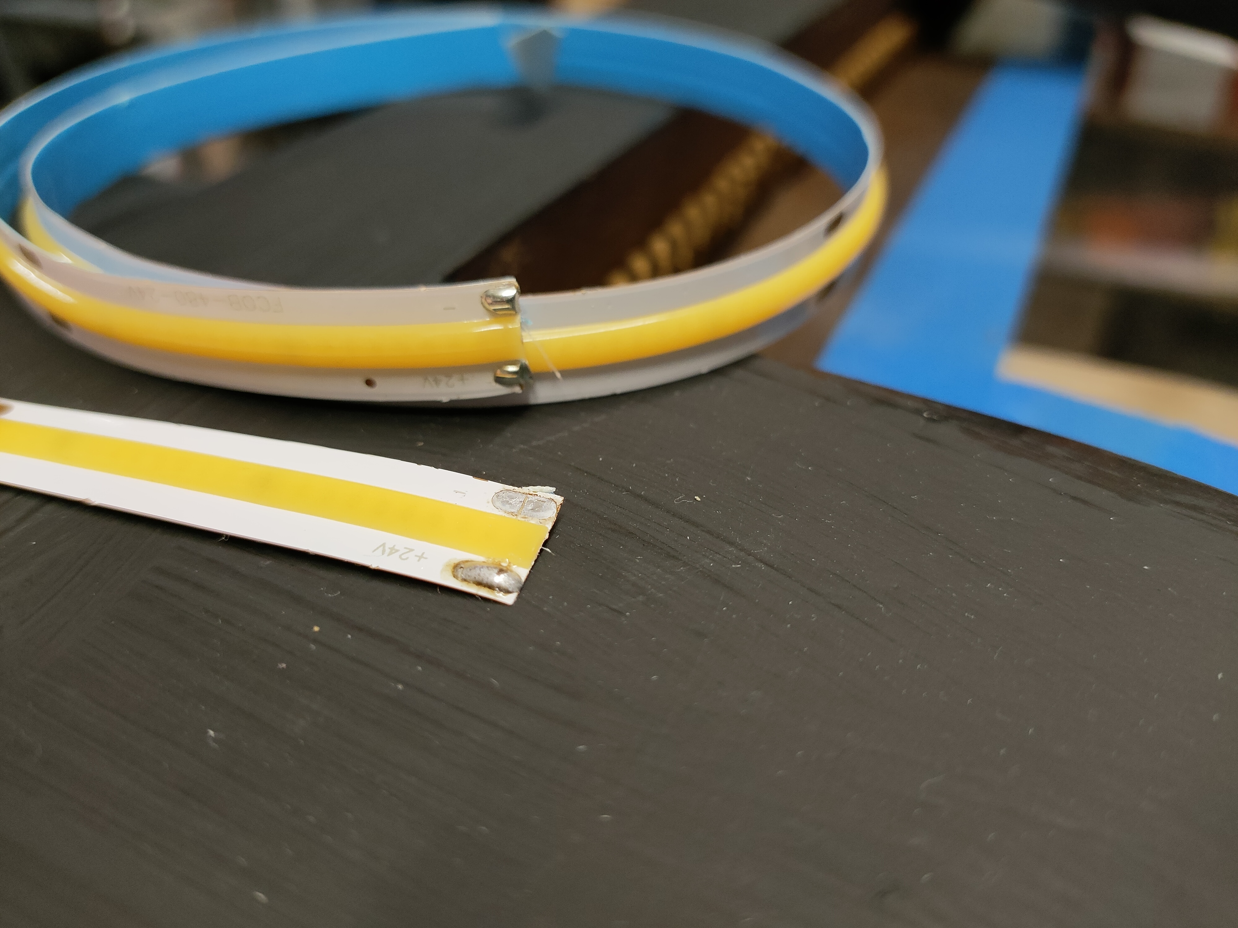

Bonjour à tous,
J'ai acheté un ruban FCOB sur les bons conseils du topic. Merci au passage :)
J'ai coupé le ruban en deux. Mais j'ai fait un sale boulot pour souder des fils avec de l'étain, pour l'alimenter en 24 VDC. Résultat, la partie conductrice du PCB s'est décollée. J'ai retenté l'expérience, sans succès.  :sweat:
Comment faites-vous pour raccorder l'alimentation, en particulier sur un ruban découpé ?

Posté le 12-01-2022 à 14:47:58  profilanswer
Elle s'est décollée + rupture ou bien c'est juste décollé? Il faut fixer l'extrémité soudée à son support sinon ça arrive souvent ce désagrément. J'ai aussi le cas. Ce n'est pas alarmant chez moi, juste pas joli.

Posté le 12-01-2022 à 15:29:46  profilanswer
Moi j'ai toujours réutilisé l'un des deux côté du ruban qui a déjà un connecteur soudé, je coupe au niveau des deux fils et je ressoude ceux-ci.
Partir d'un ruban sans rien aux extrémités ça se fait aussi mais faut être minutieux je pense.
Y'a des tutos : https://www.lumipop.com/tutorial/15 [...] -ruban-led

Non mais c'est facile de souder sur les pastilles du ruban, le problème c'est que si on met du fil ayant une section adéquate pour faire passer 3A on se retrouve avec un fil de bonne section soudé en deux points au ruban et ça applique naturellement une traction sur ce point précis du ruban.
Je n'utilise plus les fils soudés d'origine sur mes rubans puissants chinois, ils sont toujours largement sous dimensionnés

Posté le 12-01-2022 à 21:39:01  profilanswer
Elle s'est décollé + rupture (si j'ai bien compris). Effectivement il me manquait une pince de manutention (nom ?) pour maintenir les deux éléments ensemble, je vais creuser la question.

Photos de la même extrémité, 2e essai :
https://rehost.diberie.com/Picture/Get/r/58965
https://rehost.diberie.com/Picture/Get/r/58967
On voit que j'ai tenté d'augmenter mes chances en coupant avant les pastilles, pour avoir plus de surface.
Edit : je précise que c'était un ruban de 2 m je crois que j'ai voulu répartir sur un meuble haut de cuisine de 60 cm de large.

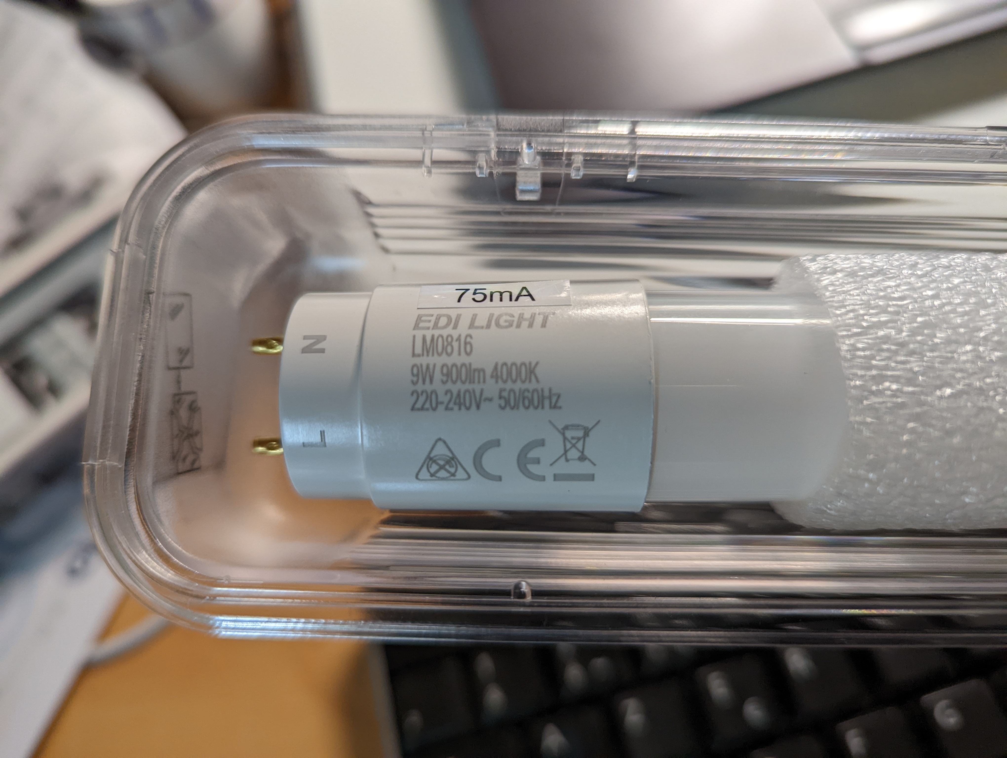

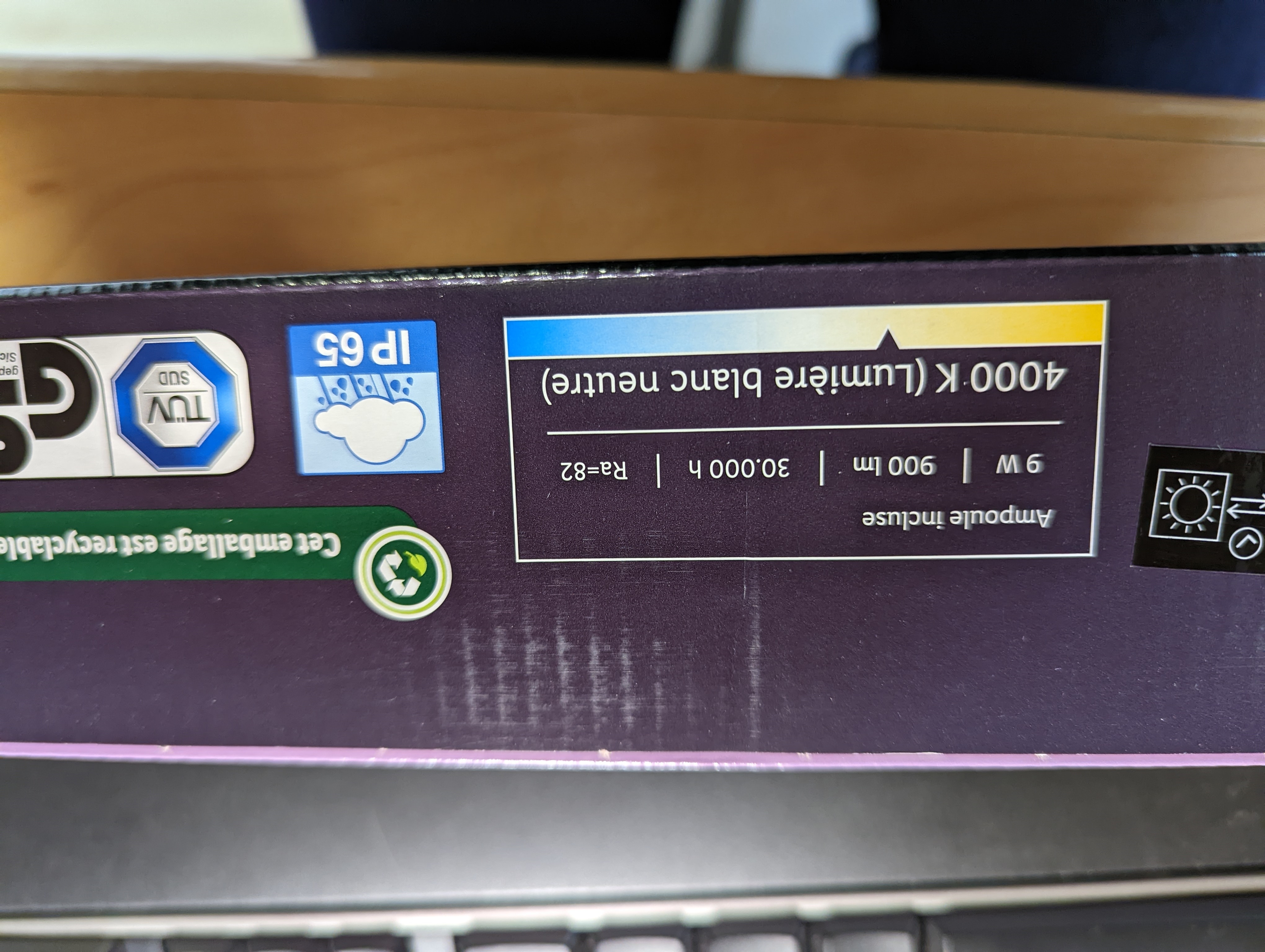

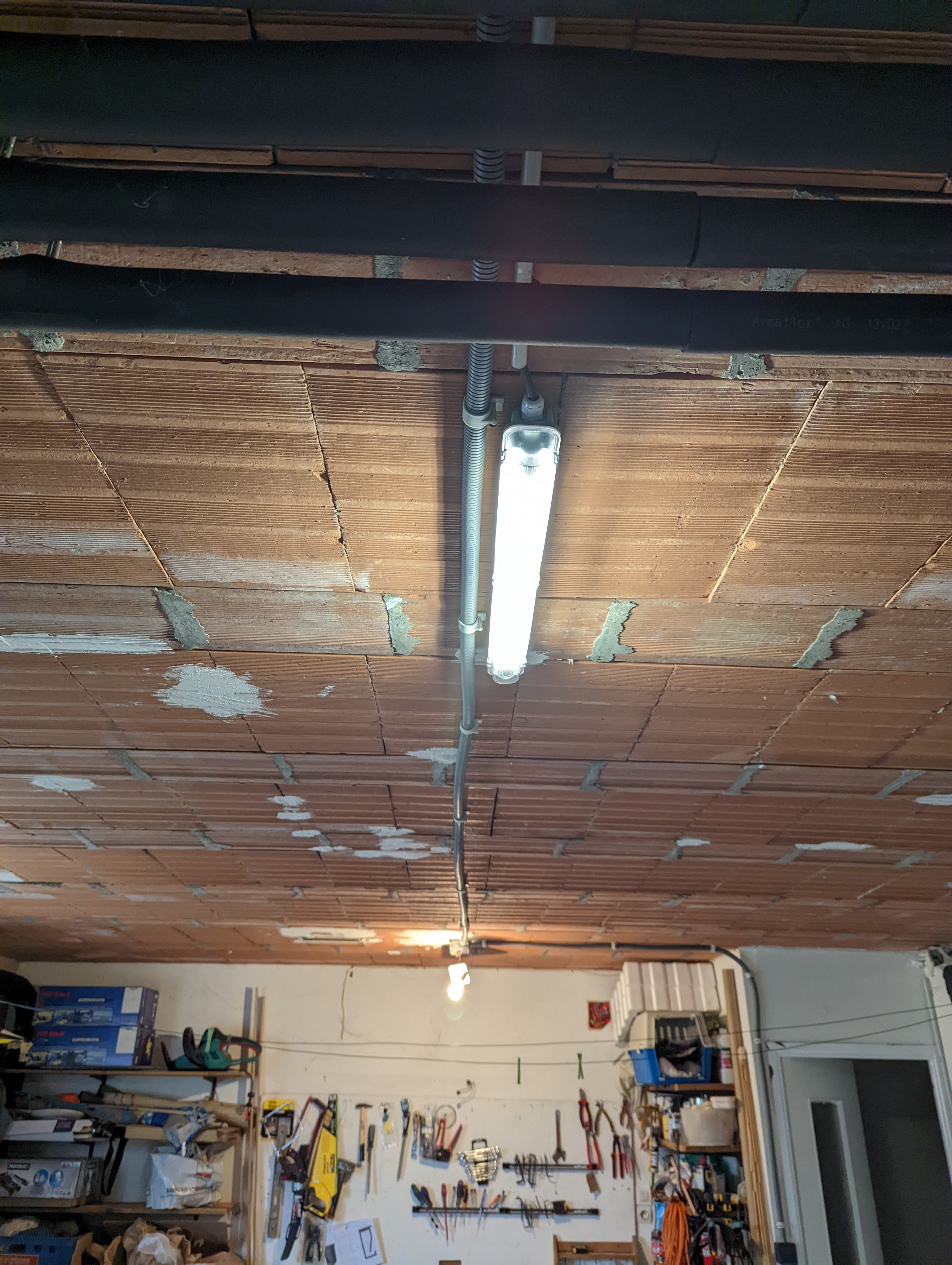

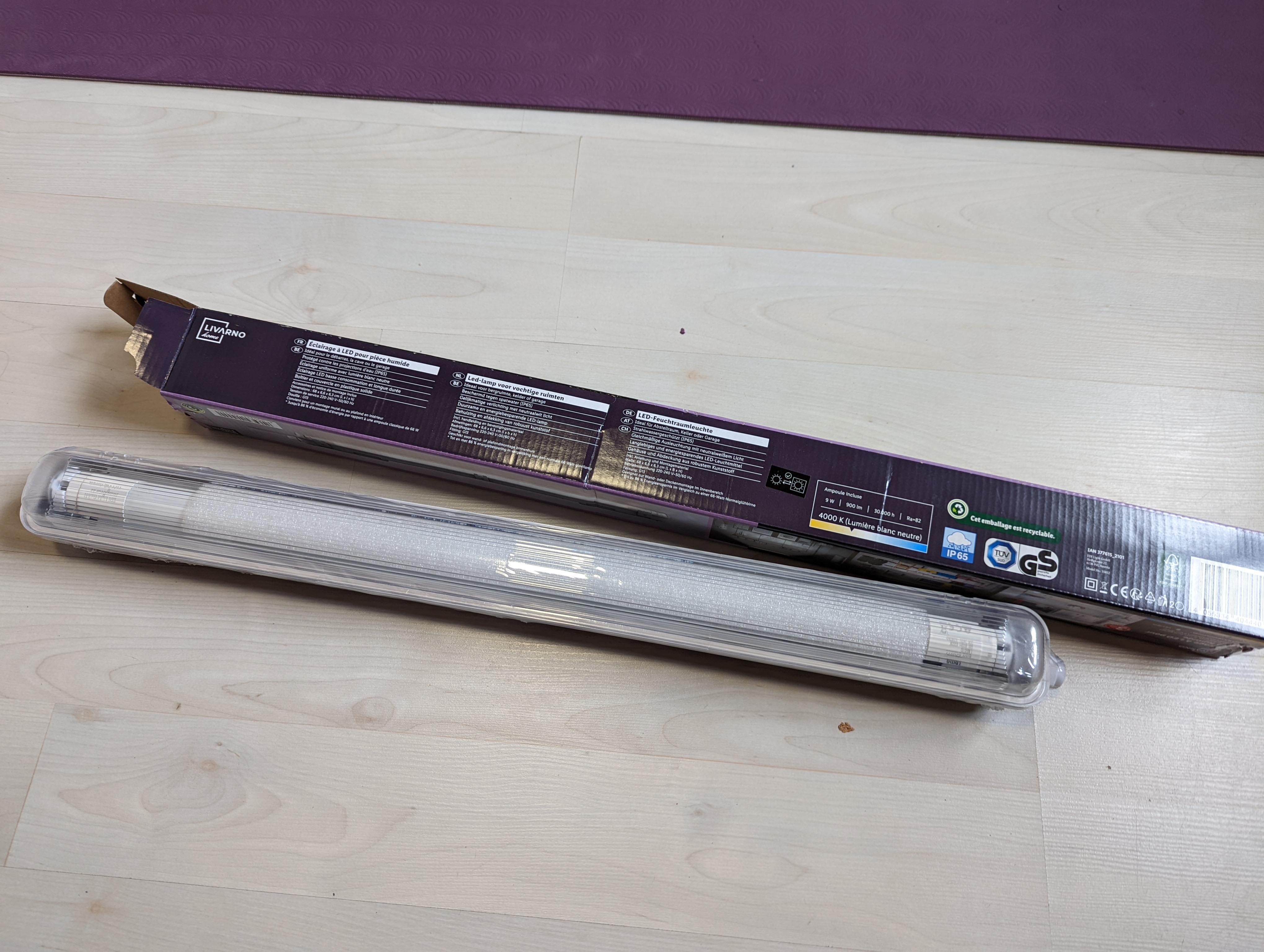

Hello
Éclairage d'atelier lidl acheté, j'en ai monté un
Beaucoup de plastique dans la pièce, ça semble pas le plus solide, mais ça fait pas non plus trop cheap. Le montage est simple
Je manque de points de comparaisons pour faire un rex plus complet, mais n'hésitez pas si vous avez des questions

Merci pour les infos !
9W = 900lm On est sur un ratio classique.
Ra 82 c'est pas la folie et 70cm c'est pas très grand, mais pour 8€ c'est compétitif !
Disons que c'est quasiment le prix du support sans les led, donc carrément :D
Ton lien belge c'est pour un modèle 18W 110lm/W sur 130cm, au prix encore plus intéressant du coup !
Par contre des leds enfermées dans un tube lui-même enfermé dans une enceinte, niveau dissipation on a fait plus efficace… à voir encore une fois la durée de vie…

Avec les images
Masure a écrit :
J'ai reçu mes profilés fins pour rainure et diffuseurs blancs (voir posts précédents), je fais un petit cr. J'ai mis un bandeau de 3528 10W/m qui trainait.
Aspect général :
https://reho.st/preview/self/a33227d518eed2b1a648a25a7372fbdfdc101842.jpg
https://reho.st/preview/self/be4c63bcee013302e7ddd38888b46e05f7fff560.jpg
On devine les leds. Le diffuseur même blanc n'est pas assez épais pour occulter totalement.
https://reho.st/preview/self/9b05e01baceaad63c54a3c61d5bc01d8840d6910.jpg
Une fois allumé, chaque led est très visible :(. Je l'ai pas vu venir.
Je vais quand même l'utiliser pour mon miroir, j'ai juste fait un test rapide dans une chute pour me régler :
https://reho.st/preview/self/c33dfa4ba19f91e41e7c75dcbb80946642d7d542.jpg
Désolé pour l'orientation des images :o
